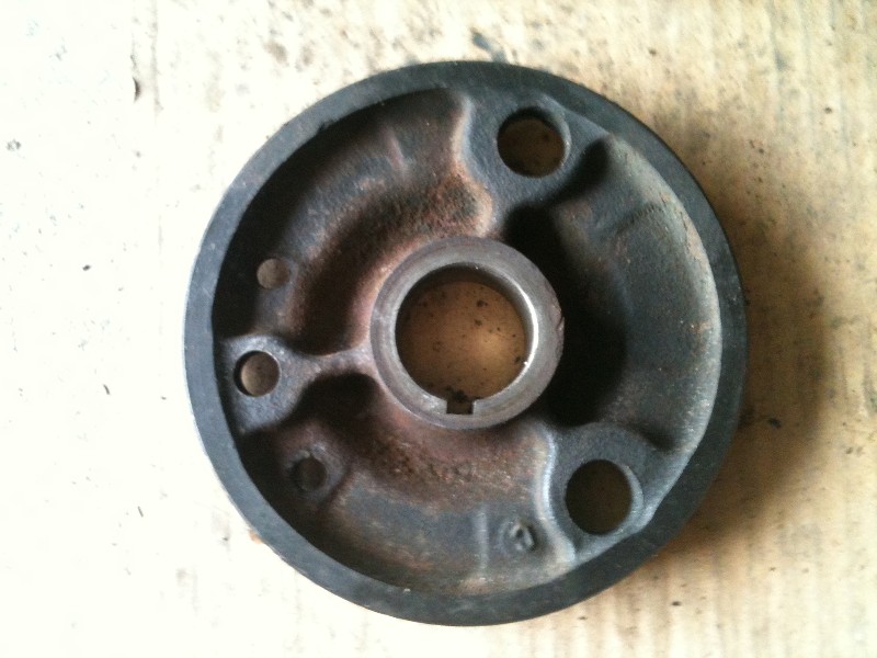

Bonjour a tous,
Toujours pour titine 1.6 115 de 1986, moteur DB6 et boite BE1, je suis un peu sec pour les réferences des pièces suivantes ainsi que des adresses de sites marchands :
- Cardan D & G (le droit est il vendu avec le roulement?)
- Poulie Damper
- Douille guide butée débrayage
Un GTIste m'a dit qu'il y aurait un filtre type tamis dans l'angle de la culasse (cf photo) .
quelqu'un confirme car je n'ai pas trouvé d'info a ce sujet sur le net ni dans service box .. si oui quelle est sa reference ?

1186 08 le filtre, il est sur des planches du circuit d'huile et pas celles de la culasse.

A voir si psa fait tjrs le tamis, il n est pas NFP
Pour la poulie ref 051594, je n en trouve que des 4.4 et il me faut une 4 simple. Une adresse ou une correspondance me serait utile .

les poulies damper 4 gorges n'existe plus
j'ai mis une 5 gorges sur ma diesel
je l'ai eu sur yakarouler ou chez mon revendeur de pièces je ne sais plus trop

- Poulie Damper : pas trouvé une qui ressemble a celle d'origine avec les trous de pige . une idée ?
