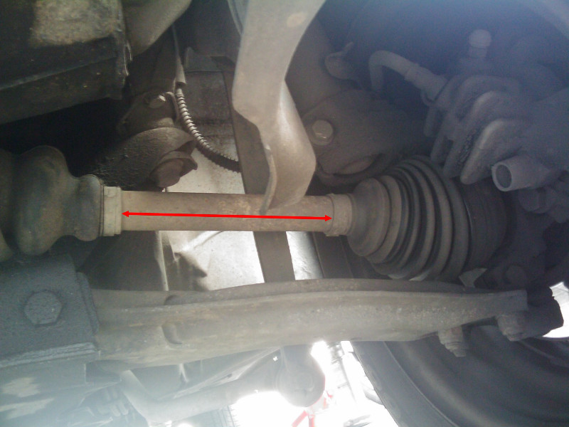

j'ai regardé mes cardan j'ai un jeux latérale de 5mm sur le cardan droit et idem sur le gauche ( en forcent tout de même sur celui ci ) hormis sa ils sont en très bon état ( à vue d’œil )
Le long
Le court

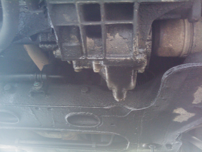

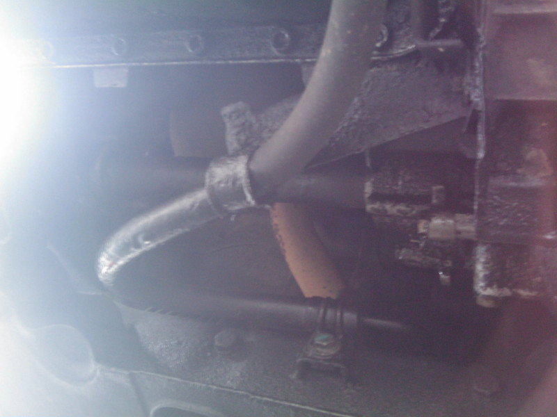

il y a une fuite d'huile de boîte : au niveau du bouchon de vidange ( une vidange a été faite au garage ou j'ai acheté la titine " garage très douteux que je ne recommande pas : 7 visites en 3 mois après achat du véhicule pour problèmes divers dont les freins " )
il y en a partout du coup je pense qu'un joint spy ( celui coté passager ) suinte également car il y en a sur le cardan long mais pas celui coté boîte.

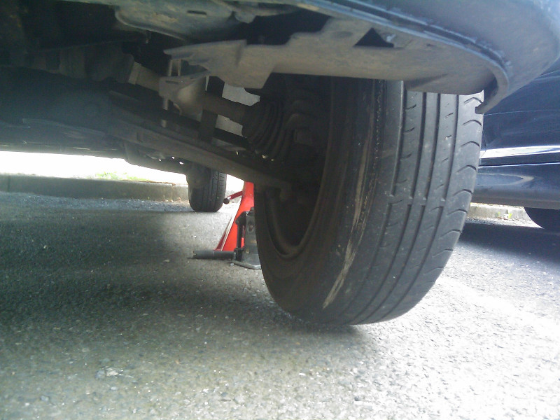

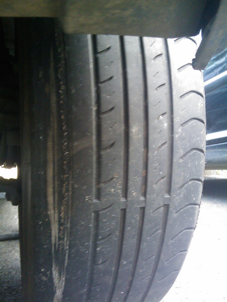

Autre problème j'ai remarqué en ayant le nez sous la titine qu'elle a un carrossage négatif et que mes pneus sont anormalement usés

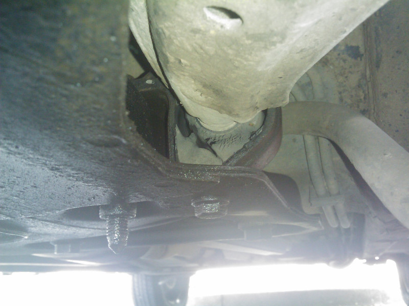

sinon j'ai remarqué que mon silenbloc gauche est craqué.

salut :) surement ton cardan avant droit , a l’œil il est niquel, mais en fait c'est ton roulement de palier de cardan qui doit du jeu (cardan droit le plus long), ou bien dans tes tripodes de cardans (sous tes soufflets).
Pour tes triangles tu peux changer que le tampon arrière qui est malade.
Quand a tes pneus change les deux, ils sont rinçés et fait ton un parallélisme.
Pour ta boite de vitesse laisse tomber c'est un suintement avec l'âge et le nombre important de kilomètre de la voiture tu vas pas ouvrir la boite pour des joints de carters et de différentiel :roll:

En revanche quand je parlais des joint spy je parle pas des joints du carter de la boîte et différentiel mais les 2 joints spy qui sont de chaque cotés des cardan gauche et droit au niveau de la boîte.
J'attend d'autre avis pour le cardan car au prix d'un cardan j'aimerai être sur que ce soit sa ; je vérifierai déjà le serrage pour commencer et je dirai ce qu'il en ai.
Edit : juste un besoin d'info ; le jeux est-il normal au niveau des cardan ? Moi en tout cas ça me semble tout à fait logique car c'est une pièce en mouvement " rotulée " si on peut le dire ainsi et donc si c'était une partie fixe cela forcerai ( d'avantage ) dessus.
