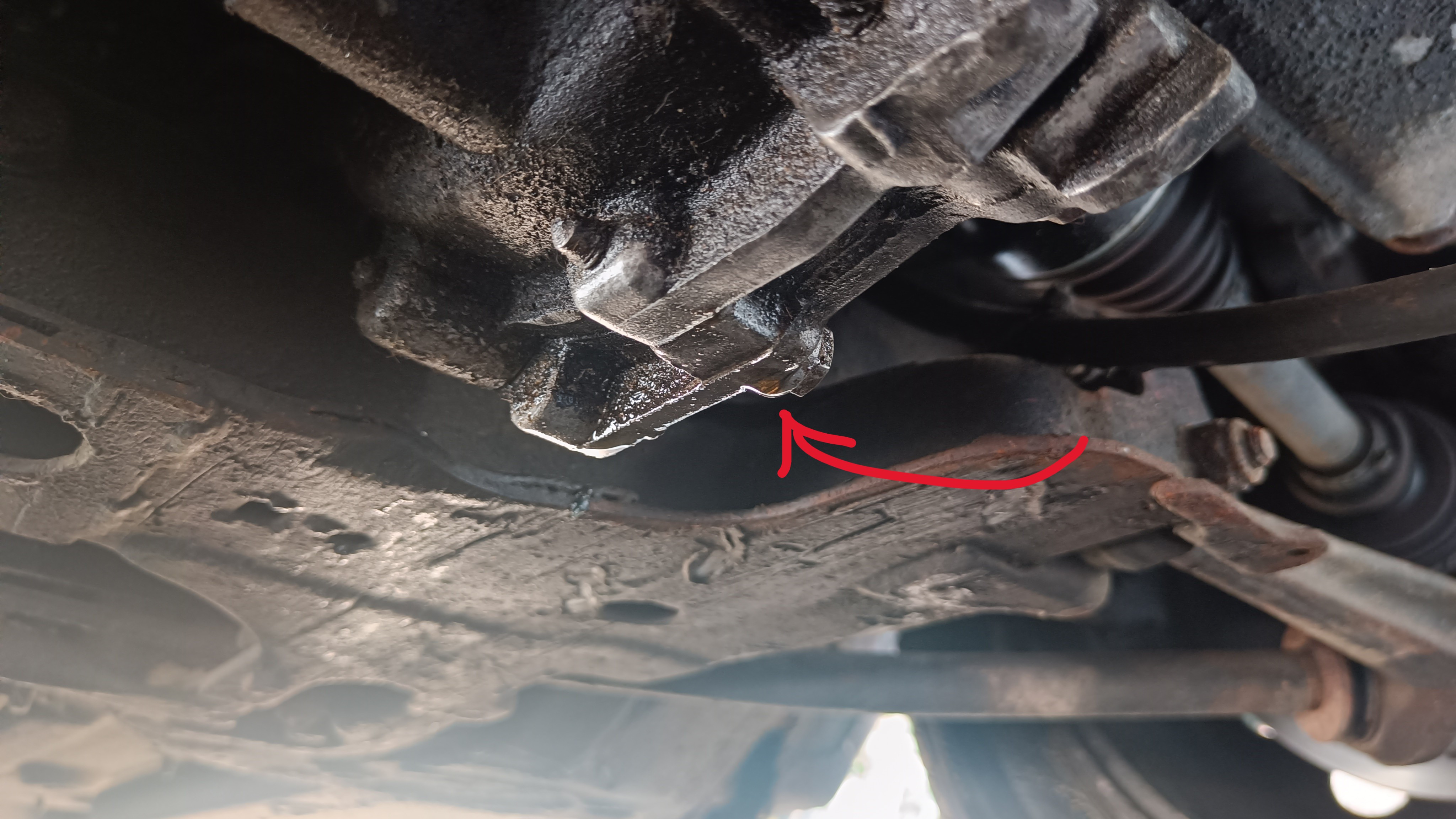

j'ai une fuite d'huile sous ma voiture et j'ai un "clac clac clac" qui se produit (depuis longtemps) quand je tourne à gauche dans ronds point et virages.
Ma voiture vient de passer le contrôle technique. Le controleur m'a dit que c'était peut être un cardan (ce que j'entends beaucoup quand je parle de "clac clac clac" dans les virages).

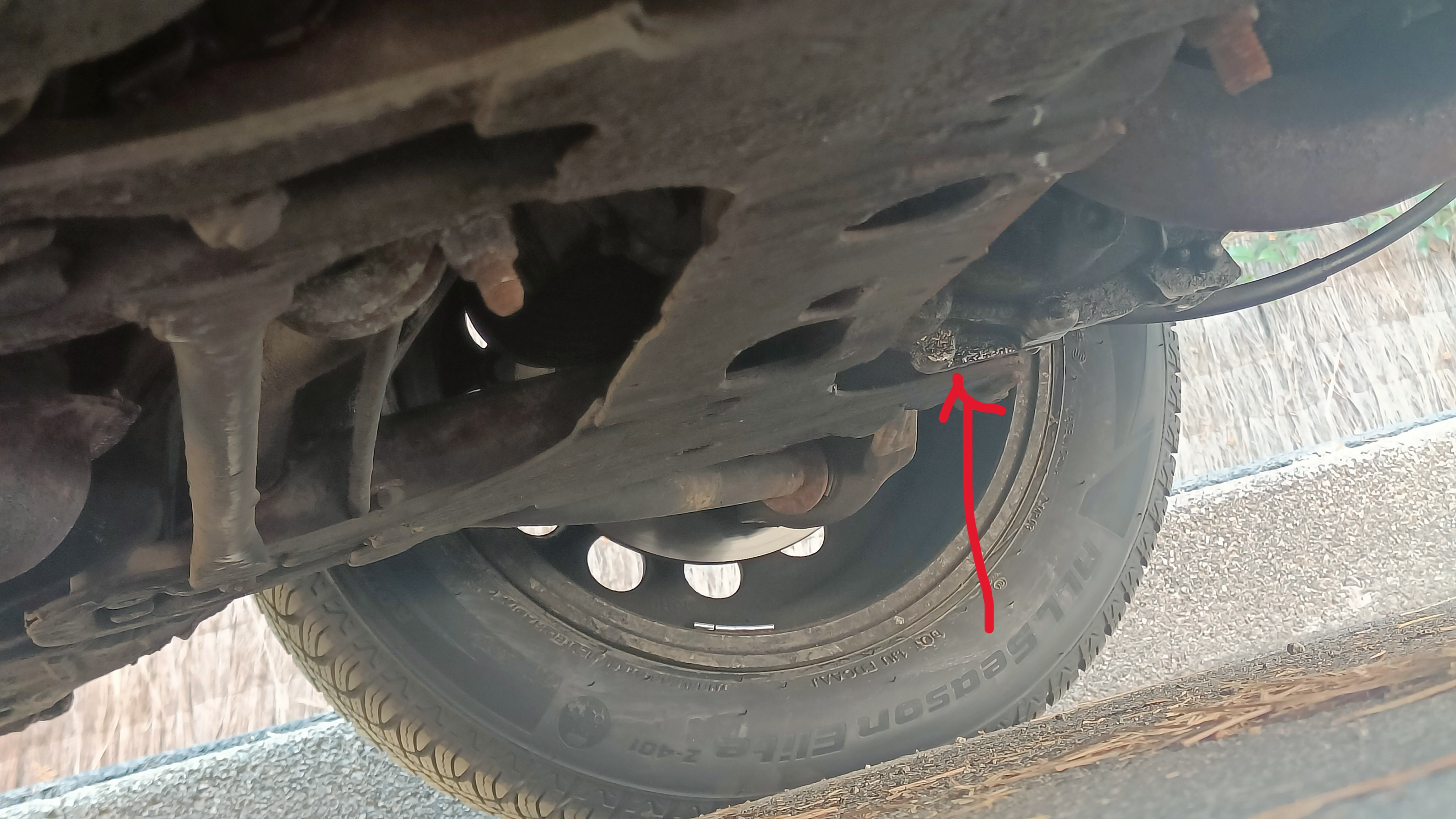

- Je suis aller à Norauto pour faire changer mes pneus avant qui étaient très inégalement usés (bcp plus usé à AVG que AVD) et j'ai demandé à Norauto de faire un parallélisme.
- Norauto m'a changé les pneus mais n'a pas voulu me faire de parallélisme et ils m'ont dit qu'il fallait changer les 2 rotules de direction qui avaient du jeu. Ensuite ils feront le parallélisme.
- Je suis allé à ma contre visite CT et je l'ai précisé à mon controleur. Qui… comme souvent dans la mécanique j'ai l'impression… M'a dit qu'il avait 40 ans de bouteilles dans la mécanique etc etc etc et que si il y avait un problème dans la direction il l'aurait vu à la 1ère visite. Car si ça lui avait échappé c'était une faute grave de sa part. Lors de la contre visite, il m'a même invité à aller voir les roues avants lorsque ma voiture était surélevées et m'a montré : "regarde, quand tu pousse à droite et à gauche la roue avant, tu aurais un bruit si il y avait un problème dans la biellette de direction et/ou rotule de direction". Tu n'as pas à changer tes rotules de direction, ne les change pas".
Donc bon, ça coute 10€ je les ai déjà reçu, ça me fait apprendre à changer une pièce qui n'est pas trop chiante (par rapport à la biellette de direction à priori) donc je pense que je vais tout de même changer les rotules de directions avant de refaire un parallélisme.

Par contre une chose tout nouvelle, j'ai une fuite d'huile. Je ne sais pas si c'est de l'huile de boite ou de l'huile moteur :'(
Je ne sais pas comment savoir si c'est de l'huile moteur ou de boite.
La seule chose que je crois savoir, c'est que le cardan droit (donc à priori celui qui fait du bruit quand je tourne à gauche en accélérant) c'est le cardan long (plus long qu le cardan gauche) et que celui-ci est "lié" directement à la boite de vitesse.
>> Donc est-ce que ça aurait un lien potentiellement selon vous SVP ?

la fuite d'huile est surement du au joint spi de sortie de boite(comme dit plus haut), deja voir si huile de boite(odeur particuliere), pour le parallélisme, voir un vrai marchand de pneus, ils font ça et si des biellettes defectueuses ils le diront, mais moi aussi je donne raison au controleur, lui, il cherche pas à pigeoner le client!

ça doit etre le joint spy de la sortie de boite de vitesse (la ou le cardan rentre) et le bruit vient du cardan qui a pris du jeu et qui tremble un peu ce qui abime le joint spy

+1 pour huile de boite et cardan HS, c'est caractéristique...

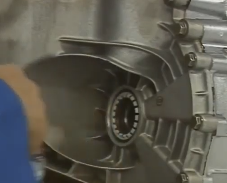

Vu le topic ultra complexe : demontage-spi-de-cardans-t64097.html
Ca va pas être de la tarte vu mon niveau en méca de remplacer correctement ce joint spi. J'y connais rien mais demain je me renseigne.

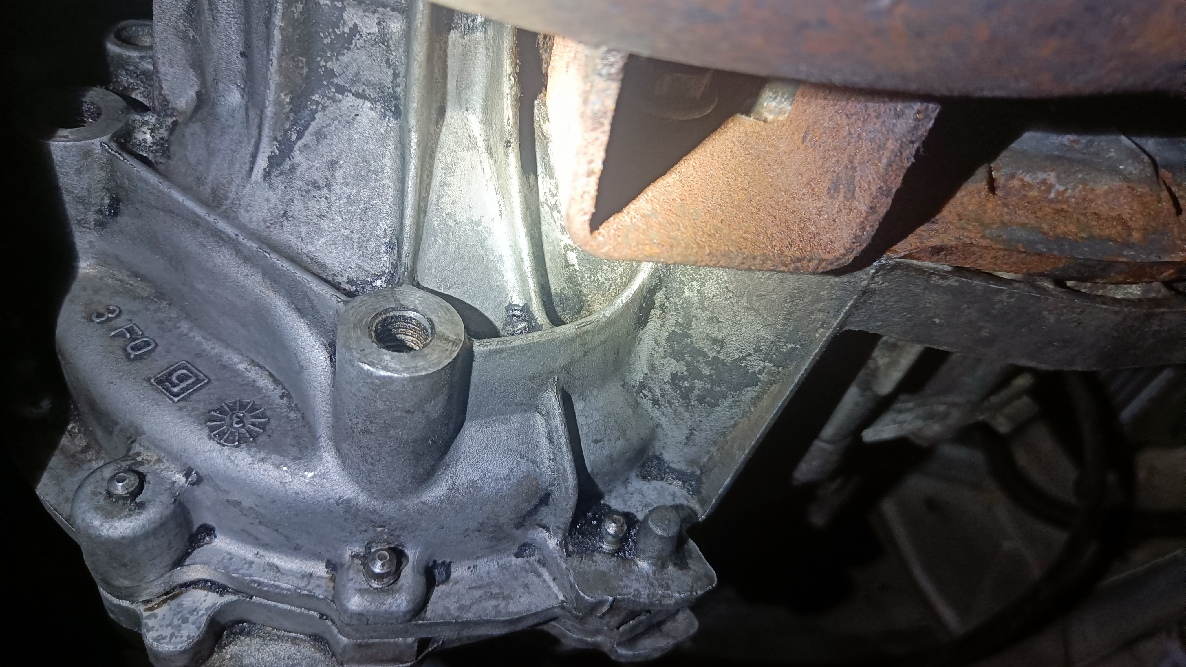

En vidéo ça a l'air tellement simple, en vrai c'est jamais ça lol (vidéo calée au bon moment) : https://youtu.be/KciEMuIdTWs?si=H_pGbRUxv-arx53U&t=322
On est d'accord que le joint spi dans mon contexte et dont vous parlez dans vos messages, c'est bien le "joint de sortie différentiel" dont ils parlent ici (la vidéo est calée au bon moment) : https://youtu.be/R2zBqY9ZsS0?si=IEdov-358yiHfrJc&t=1136
En attendant, j'ai nettoyé pendant 1 heure ma boite lol, ça m'a permis de me détendre et de prendre le temps de regarder tout le dessous de ma voiture, franchement pas désagréable lol.
PS: j'ai pas humé à plein poumons l'huile pour voir si c'était de l'huile de boite ou de moteur.... j'ai rien senti de spécial mais j'ai pas de bouteille en tant que "nez de la méca".
