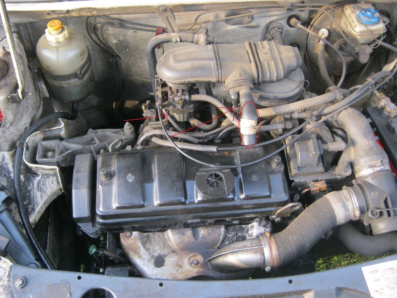

Fais dont une photo ça sera plus simple ^^
D'après ce que j'ai compris cependant ça serais ça alors
La grosse entourée récupère les vapeurs d'huile c'est pas grave, les 2 autres à côtés vont au carbu mais je ne sais plus trop à quoi elle serve, j'ai eu un problème sur ces 2 durites, ce que j'ai fais je suis allé à la casse, j'ai montré les durites en cause à mon casseur qui les à démonté ( j'avais ôté les collier auparavant) et m'en à redonner 2 identiques que j'ai remonté sur place voila

Mon moteur n'est pas tout à fait pareil que le tien. La différence vient, je crois, que ma prise d'air est gérée par une machine (toi ça doit être un TU9, comme j'avais avant, avec la prise d'air à régler à la main sur hiver ou été).
La grosse durite entourée sur ta photo est OK chez moi.
La moyenne qui part d'à côté de la grosse va direct au carbu, chez moi, il me semble. Toi elle part vers la batterie.

Prise d'air à régler à la main ? Jamais entendu parler de ça peut tu m'en dire plus ? Effectivement c'est un TU9
La durite moyenne à côté de la grosse va aussi au carbu sur le TU9 elle ne va pas à la batterie. Pour la petite je sais pas du tout

d'après le service box, la durite que tu recherches porte la référence :
119262 RACCORD DE VAPEURS D'HUILE au prix TTC de 8,30€
