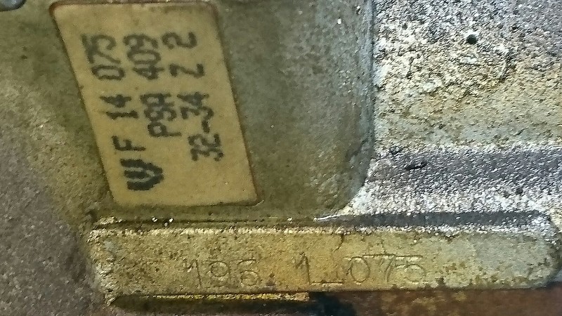

Si les étiquettes ont disparu, il faut regarder dans la fonderie sous l'emplacement théorique de l'étiquette.
La référence y est gravée : ici pour un 14075 :
Donc celui qu'on te propose convient !
