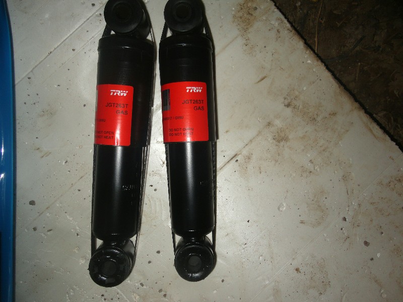

J'ai mis des TRW sur ma SNTD et j'en suis satisfait
made in France de plus !
- Messages : 57
- Enregistré le : sam. 17 janv. 2009 22:29
Re: compatibilité amortisseur arriére?
merci pour l'info
j'ai vu qu'ils étaient dispo chez oscaro
