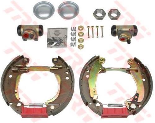

j'ai regardé mes cylindres ils sont comme ca Image donc si je me trompe pas c'est Bendix c'est ca ? pour mes pieces je me sers sur oscaro et justement ya un kit de frein Image celui là devrait convenir non ? le lien : http://www.oscaro.com/kit-de-freins-a-t ... 90-10070-p

Ton montage est bien du type Bendix :bien:
par contre le kit que tu as indiqué est du type Lucas (TRW / Girling) et ne convient pas.

ah ba oui en effet j'ai été trop vite en regardant, merci !!
celui là donc : Image
le lien : http://www.oscaro.com/kit-de-freins-a-t ... 75-10070-p
