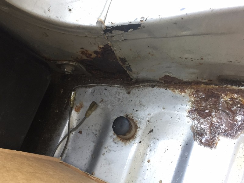

Comme sur beaucoup de 205 de près de 30 ans la mienne est malheureusement attaquée par la rouille dans le coffre au niveau de la tôle derrière le feu arrière droit... (cf photo ci-dessous)
Mon carrossier me dit qu'il faut mieux remplacer carrément la tôle plutôt que de tenter un rafistolage à moitié.
Il me dit de trouver la pièce par mes propres moyens mais je ne vois pas bien ce qu'il veut que je trouve en fait car si je ne me trompe tout est soudé en une seule partie à ce niveau là.
Si vous avez des pistes je suis preneur car il faut vraiment que je règle ce problème avant qu'il n'empire et que je me retrouve avec un trou béant...
Merci bcp d'avance pour vos conseils ou pistes.

il suffit de découper le morceau correspondant à la casse... :mrgreen:

Ok merci c'est bien ce que pensais alors c'est relou ;)
Et quoi je demande au mec de la casse de me couper un bout..? Je sais pas comment on fait ça moi...
Toutes les 205 sont compatibles..?
Merci encore bcp

demande d'abord à ton carrossier combien il te prendra pour ressouder un bout.........

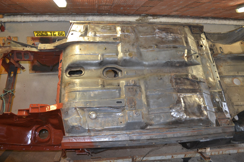

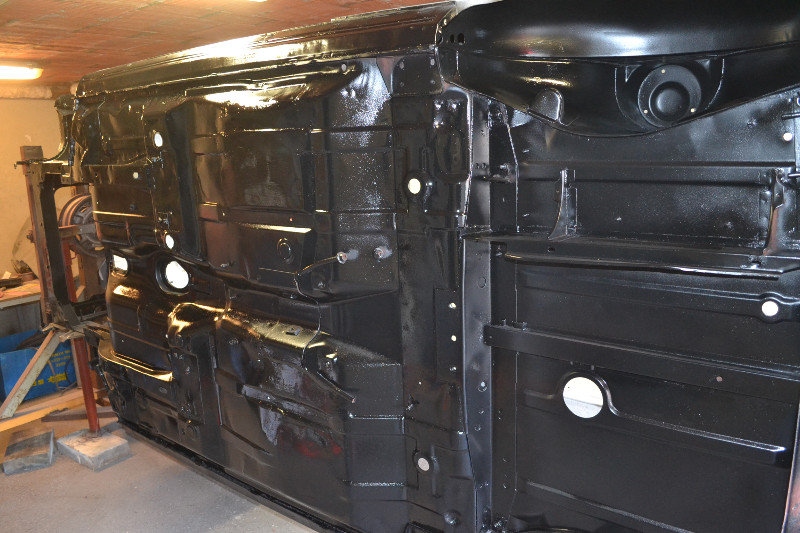

ton carrossier à raison il ne suffit pas de "traiter" il faut retirer la tôle malade et la remplacer entièrement puis la traiter avec un primaire phosphatant et puis peinture c est du boulot mais tu est sur de ne plus y revenir . Par contre je t'invite à le faire faire par un pro si tu ne maitrise pas l usage d'un poste semi auto .Je l ai fait sur un autre véhicule donc voici les photos
