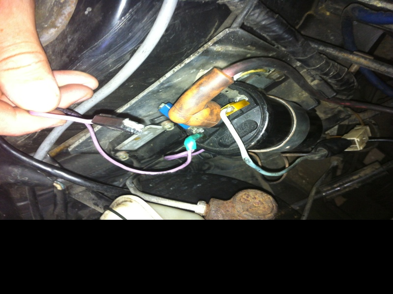

ça va peut être pas être un topic très productif mais j'aimerais bien savoir
Donc voilà j'ai une cosse débrancher au niveau de la bobine et sur la bobine un emplacement libre
Je me doute qu'il ne ce branche pas la vu que si je me trompe pas c'est + et -
Mais si quelqu'un pouvait le dire si tt ça est normal et pourquoi ce serai cool merci :bien:

Si ce fil mauve est bien un Y (on ne voit pas bien sur ta photo) et qu'il est connecté au (-) de la bobine et repart de l'autre coté à la borne 1 du module et que sur le (-) de la bobine, tu as bien un fil vert qui repart vers l'habitacle (vers le compte-tours), cette connexion doit rester volante. C'est une repique de l'info régime moteur (qui doit servir de point de mesure en cas de diagnostic).

Ok c'est bien comme tu le décris !
Impeccable als,
et l'emplacement dispo sur la bobine (a droite de la bobine)
Ta une idée ? Manque rien ?
