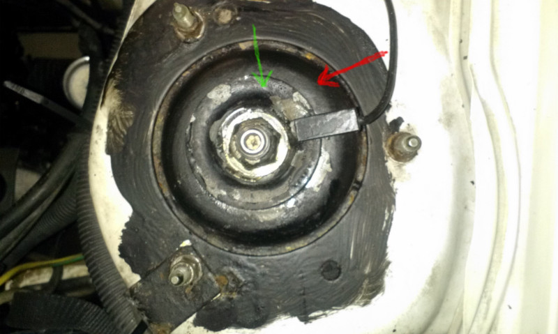

Sur les amortisseurs av, qu'est-ce qu'une butée, qu'est-ce qu'une coupelle ?
La partie fléchée en rouge et plutôt rouillée sur ma 205.
205 XA de 1993 - 141000kms

Flèche rouge c'est le support qui fixe le tout a la caisse, et en vert, une petite coupelle supérieur, qui ne s'use jamais en faite.

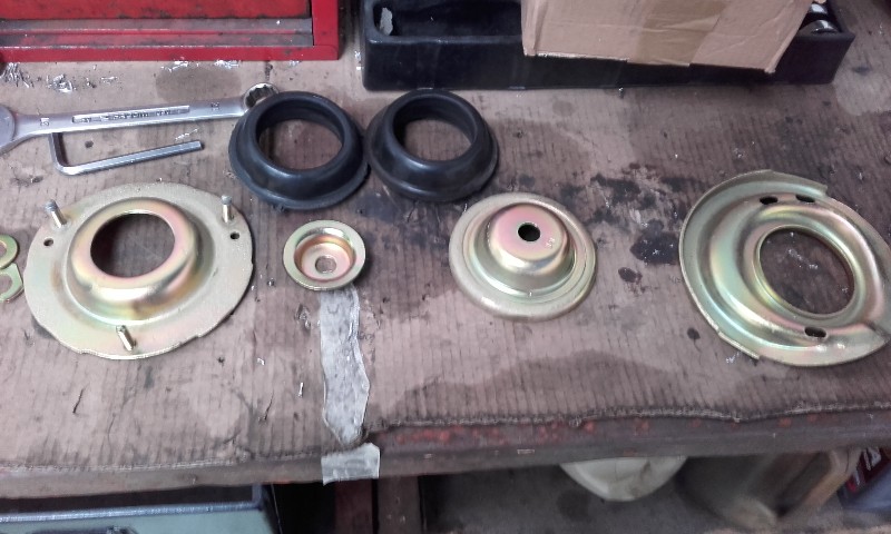

Voici une coupelle neuve :)

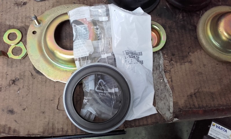

Le nécessaire de fixation d'amortisseur AV 205
C'est du grand classique que le support soit rouillé, après 20 ans en moyenne, surtout qu'ils ne sont jamais changés :roll: Ce n'est plus dispo en neuf, mais tu peut les démontés ou en récupérés sur une voiture a la casse et les apportés a une entreprise qui fait du traitement de surface (ma photo plus haut, et ça tiendra a vie) et ça m'a coûté 3 bonbons. Si c'est trop rouillé ça peut gangrené la caisse (j'ai déjà vu des 205 partir a la benne pour ça).

Très pédagogique et instructif. Voilà que tu as répondu à la question induite, cette rouille est contagieuse et il n'est pas bon pour moi de laisser en place ce support de fixation.
Mais pour le démonter il ma faut des compresseurs de ressorts, je suppose.

Tout a fait. Moi j'en ai profité pour faire tout ça, de remplacé mes amortos en même temps :)
