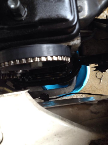

Hier j'ai fait le changement de ma courroie de distribution ainsi que le galet tendeur et la pompe à eau. Mais quand j'ai démonté j'ai pu observer que la courroie était fortement décalée vers la culasse. Le problème continu bien que j'ai mis la nouvelle courroie.

Ca c'est la photo quand j'ai démonté pour la changer. Donc je roulais comme ca ... Sinon avec la nouvelle je la met bien, je vais un tour de moteur et c'est déjà décalé.

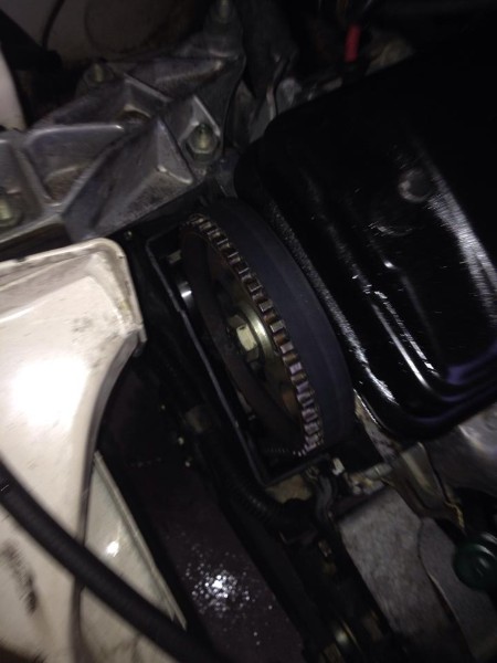

Fais une photo du décalage actuel pour voir. :)

C'est le même ...

Le plus embêtant est que ca frotte contre la culasse ...
