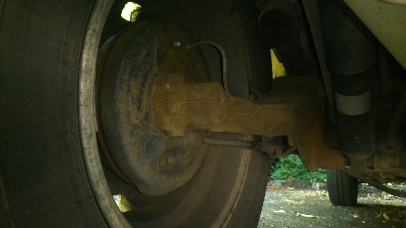

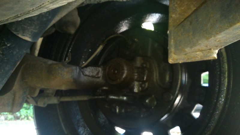

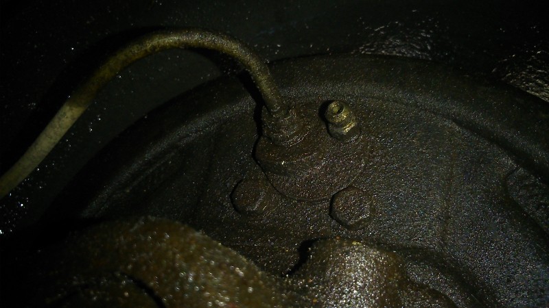

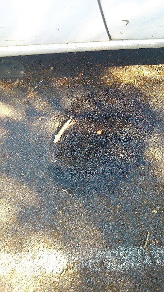

En prenant ma titine vendredi matin, drôle de sensation sur les pédales, je pensais avoir mal réglé le siège et je me suis rendue compte que non c'était juste la pédale de frein qui ne pompait plus rien.... Bref, retour au parking direct, appel du frangin et diagnostic : le réservoir de liquide de frein est vide, et je découvre une magnifique tache à côté de l'emplacement de la roue ARD, qui d'ailleurs est bien huileuse de l'intérieur -_-' il penche pour le cylindre de roue, le flexible paraissant bien vissé et pas percé.

La magnifique tache :
La roue ARG qui est propre du coup... :
La vilaine :

a regarder tes photos, je trouve bizarre que cela "pisse" derriere le tambour. Si ton cylindre de roue est naze , genre coupelles qui se sont retournées, le liquide devrait partir a l'interieur du tambour. Comment peut on avoir du liquide sur le derriere de la flasque ??
es tu sur que l'écrou du tuyau ou celui de la purge est correctement vissé ?
quoiqu'il en soit et comme ca a été dit, si les garnitures ont été trempées, faut les changer.

C'est la projection qui a fait ça, c'est normal.

En tous cas c'est du bendix sur la photo si ça peut aider.
