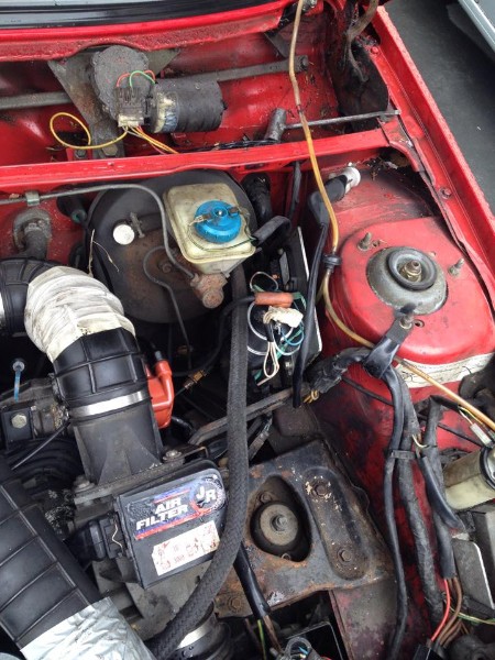

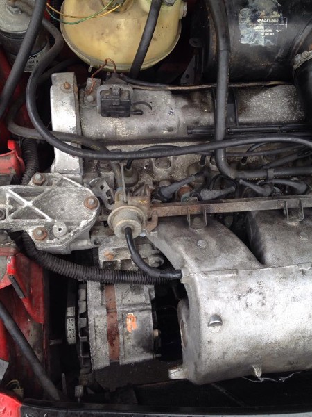

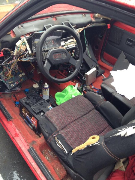

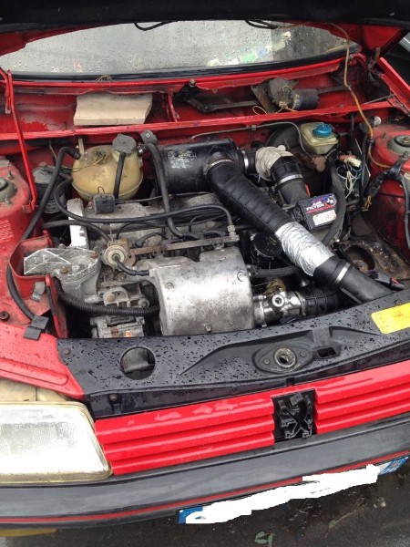

apres me avoir calme un peux apres avoir vue des bidoulage dans les faisceau et autre je poste quelque photo
vue du compartiment moteur
son calculateur si j ai bien compris celui la c est de une 1.6 115cv et non de 105cv
des jantes de 1.9l
la on voit une joint pas de origine je pense ou alors je suis parano
la au moins je pense que cest le bon moteur
une photo pendant sont transport de sochaux jusque a sainte genevieve des bois 91700
une photo du compartiment moteur
la je me suis enerve et desabilhe le tableau de bord qui est casse sur deux pont de fixation ( etait deja casse)
autre prise du moteur
