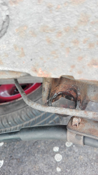

Je pense que vis en bonne état se bloquera.
Pour la pâte , je sais pas si elle tiendra .
Après , on t'a donner plusieurs solutions et tu ne changera pas la vis à chaque changement d'amortisseur.

Une des deux vis est disponible chez Peugeot,si tu as la possibilité de prendre du neuf,autant le faire,n'oublions pas que tout ce qui touche à la sécurité des occupants n'est pas à prendre au pifomètre,ton choix de la casse est bien mais il ne faut pas prendre ses vis à la quincaillerie du coin,ces vis respectent un cahier des charges prévu par le constructeur.vinoth91 a écrit :slt zeto,
j'irais demain matin acheter la visserie à la casse. Vous pensez quoi des pâtes epoxy métal pour que je puisse bloquer le mouvement de la tête de vis?

Je viens de terminer le montage. J'ai effectivement achété la vis dispo chez peugeot, mais c'est celle du bas que j'avais scié et qui est NFP chez PSA. J'ai pu en récuperer 2 vis du bas à la casse, elles étaient en bon état. J'ai remonté en mettant de la pâte epoxy, elle a durci mais c'était pas suffisant pour bloquer la rotation de la vis.
Du coup j'ai rajouté 2 joint en cuivre qui ont fait sortir la tête de la vis suffisament pour que je la maintienne avec une clé puis j'ai effectué le serrage. L'inconvénient c'est qu'une partie du filetage se retrouve dans le cylindre métallique du bas de l'amortisseur. J'espère que ça tiendra ...

Elle tiendra vu que si tu l'a serré, c'est le silent bloc de l'amortisseur qui encaisse la déformation.
Bien vu pour les joints.
