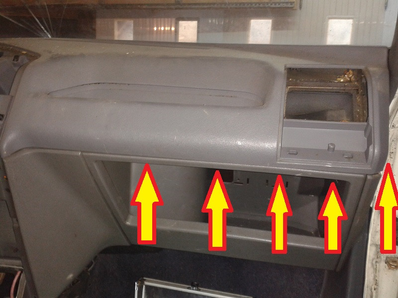

dommage qu'il y est plus les photo car je veux démonter mon tableau de bord mais je bloque au niveau du coté passager
je vois pas trop comment ces tenu
j'en suis la pour le moment
205 GTI de 1985
205 Junior de 1990 - 360000kms

salut, faut se contortionner aprés avoir bien reculer le siège passager et tu as 3 ou 4 vis à l'interieur de la boite a gants plus une vis sur le coté visible quand t'ouvres la porte
205 GRD de 1988 - 324000kms
Couleur: Gris argent (M1YS)
205 GLD de 1991 - 337317kms

ok je vais voir sa , celle au niveau de la portier est deja enlever
205 GTI de 1985

voila le tableau de bord est démonter ,
merci
