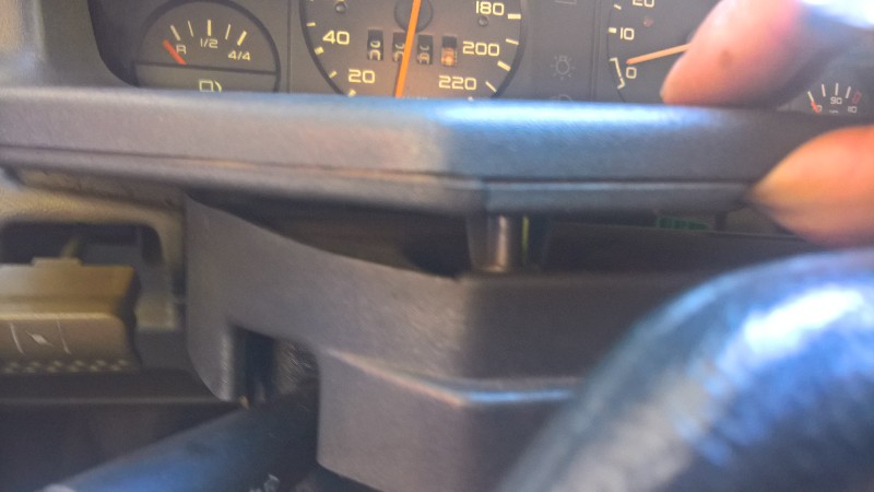

La partie centrale .... no problem. Ca se corse pour les vis sous le volant. J'ai enlever le cache mais impossible de trouver la vis qui tient encore la casquette sur le cote gauche du volant (je ne parle pas de la vis sur le cote de la casquette ... qui n'y etait plus).
Vous pouvez me montrer sur cette photo du dessous de mon volant?
J'ai decouvert aussi un connecteur vert (a gauche sur la photo), je dois le brancher ou?
Merci d'avance!

Voila la visse qui me pose problème ... J'arrive pas a la choper

Je l'ai eu! Pas pret de la remettre celle la :gene:
Le connecteur vert, j'imagine que c'est pour l'essuie glace arrière? Si oui, Ayant un cabriolet il vaut mieux le laisser déconnecté ou non (éviter les faux contacts?)?

Il suffit de démonté les 2 vis de 11 de la colonne de direction (celle du haut ou le cache sous volant est "troué", les 2 plus proche du volant) et elle tombera de quelques centimètres vers le bas. Même pas besoin de dévissé les 2 vis des pattes et de démonté le cache.

Merci mais c'etait le cas.
Le probleme semblait etre que les "cones" etaient bien clipses (celui de gauche en particulier qu'on voit sur la photo). Avec un tournevis j'ai reussi a les sortir propremement. Je ne voulais pas forcer ...
