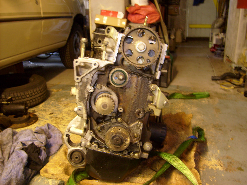

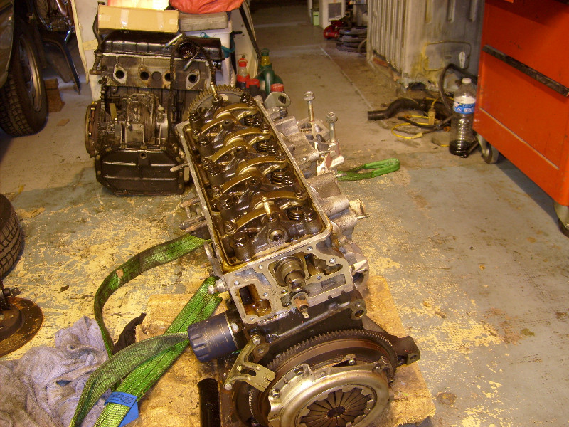

Salut,suite a la casse d'un roulement sur ma boite de vitesse,j'ai du sortir le groupe moteur complet de mon indiana :)
En voyant les fuites d'huiles classiques sur TU,je me suis décidé a changer tous les joints moteurs :) comme j'avais acheté une pochette complète sur le bon coin,il me manquait plus que la volonté de le faire.

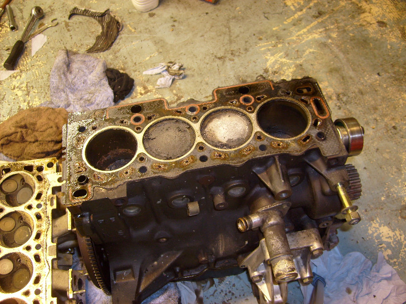

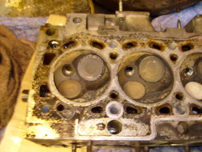

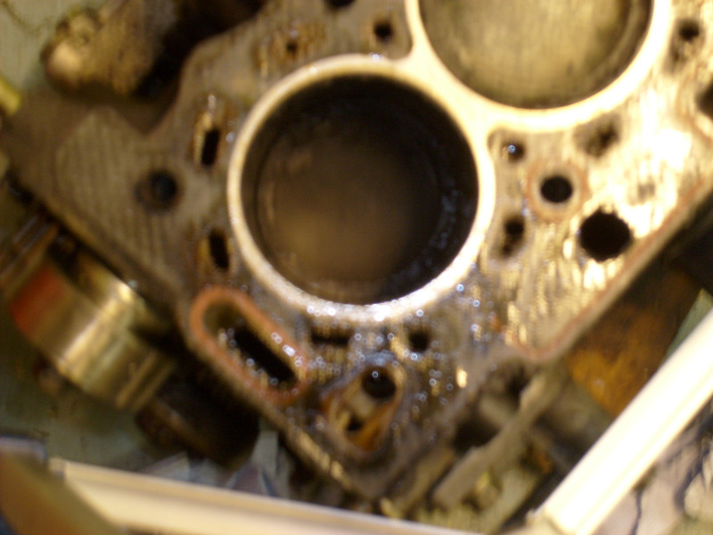

La fuite entre jt de culasse et bloc

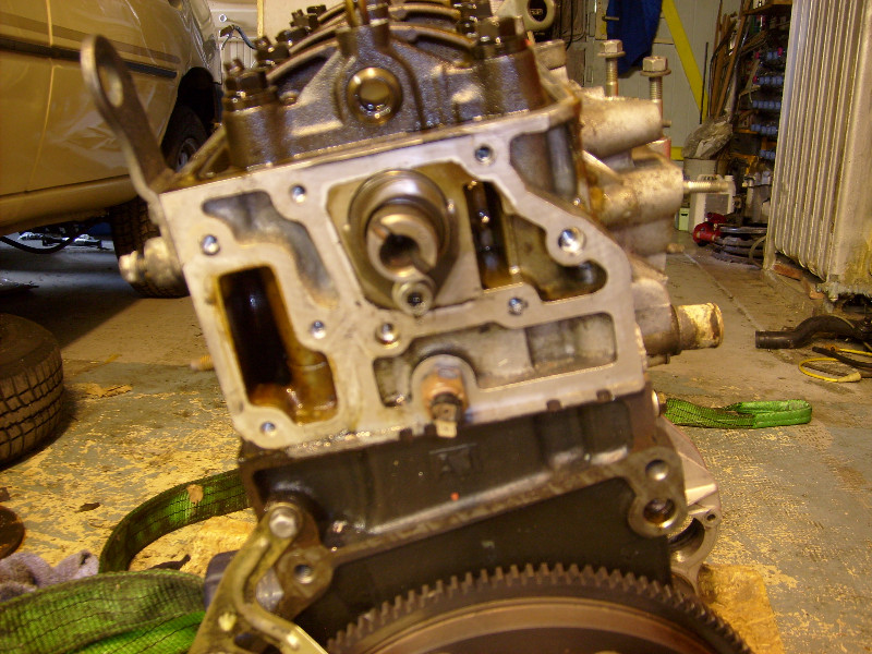

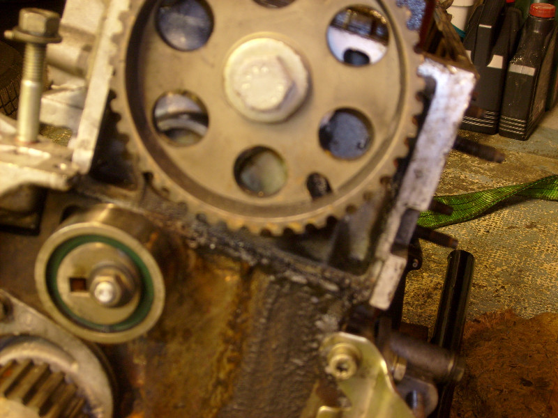

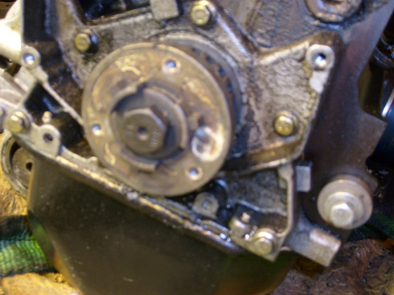

Le bas du moteur coté distribution,est ce que ca peut fuir a cet endroit ?
Et culasse coté boite a eau et embrayage
On continue le démoontage :)

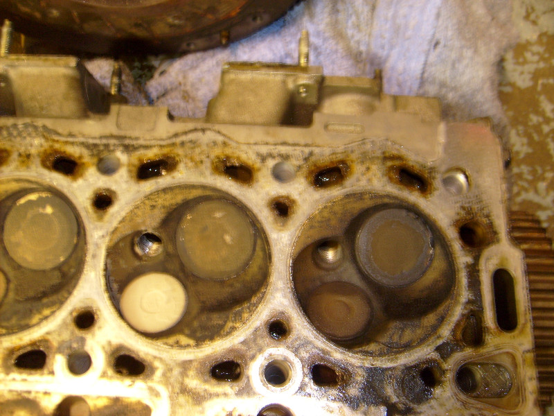

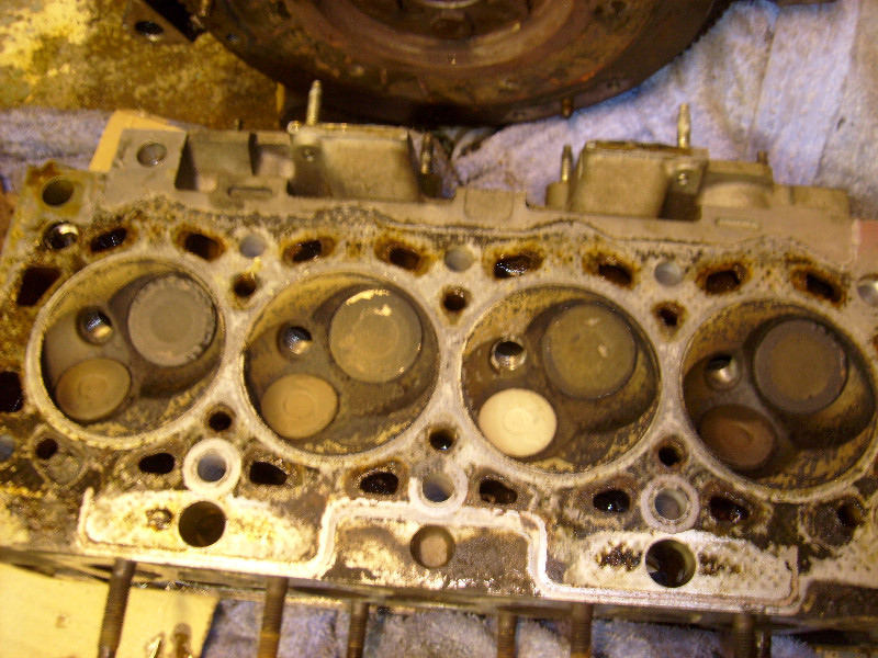

Et la fameuse fuite vu coté joint de culasse
Une vue de la culasse et des soupapes

C'est vraiment dommage que les photos soient si floues. Ca n'aide pas à déterminer la provenance des fuites d'huile. :(
Pour trouver l'origine d'une fuite d'huile, il ne faut surtout pas nettoyer et considérer que l'huile qui coule nettoie le carter à l'endroit de la fuite. :wink:
Il faut donc remonter attentivement la trace huileuse et propre pour trouver l'origine de la fuite.
Si c'est noir et gras (cambouis) ce n'est pas là que ça fuit.
Si c'est gras et propre alors qu'au dessus et de part et d'autre c'est plein de cambouis, c'est de là que ça fuit. :)

Salut et merci djcharli,on va faire du mieux qu'on peut,je travaille souvent la journée et je n'ai pas d'accés internet je ne peux pas répondre rapidement,je vais essayer de rajouter selon l'avancement des travaux :)
Salut JP eh oui les photos sont pas géniales,mon APN a un temps de retard entre le declenchement et la prise donc des fois j'ai les mains qui bougent et floutage inside :roll:

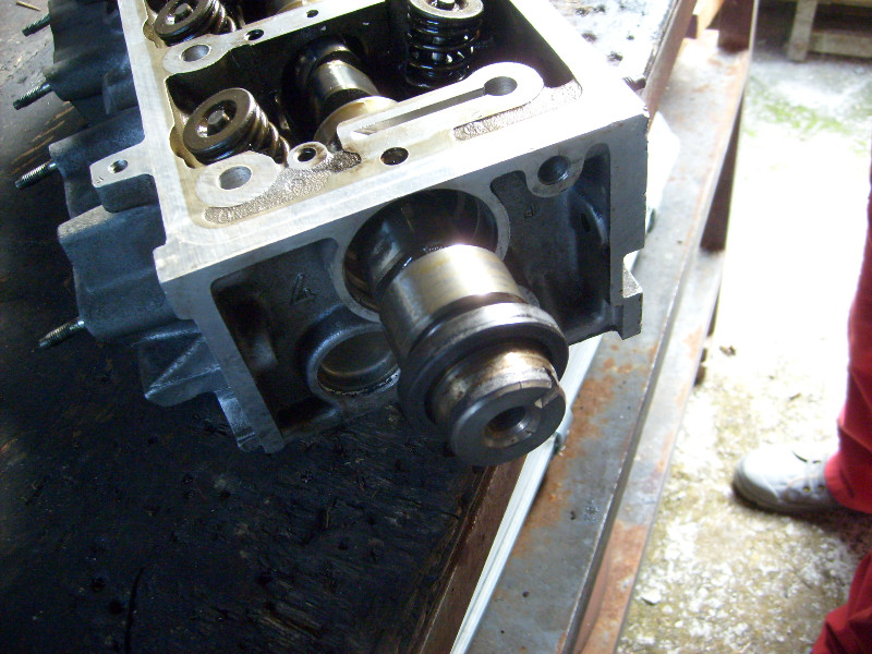

:) salut,du nouveau sur l'aventure du TU3F2,hier longue journée chez le grand druide :bien: JPB
Arrivée le matin on a attaqué le boulot sur la culasse,le but savoir si la culasse est vrillé :) ,et aussi regarder l'étanchéité des sièges de soupapes.
Si jamais la culasse est vrillé, ou si les sièges ne sont pas étanches,on stoppe et j'envoie la culasse au rectifieur (il a tout le matériel pour faire tout le nettoyage) :bien:

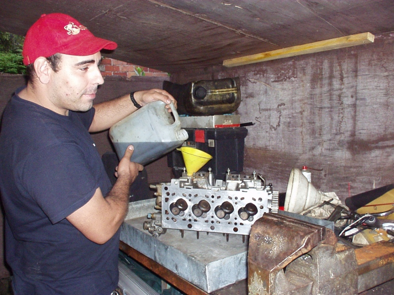

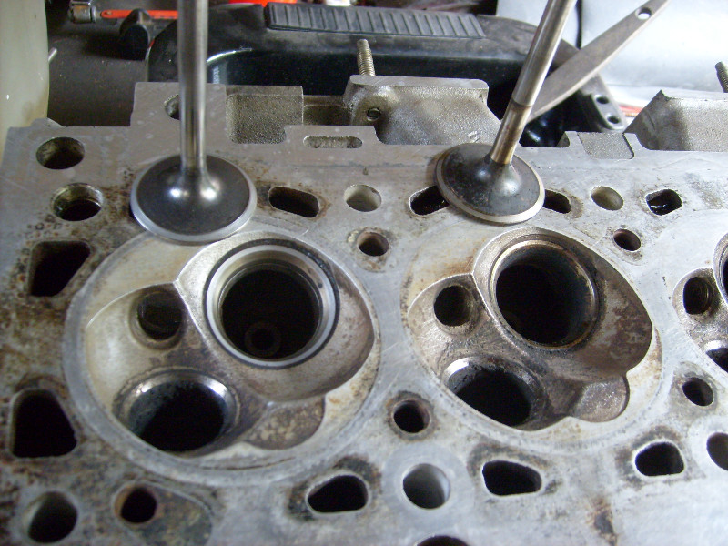

On commence par regarder l'étanchéité des sièges,il faut mettre la culasse sur le coté verser de l'essence par les conduits d'admission et regarder si l'essence ressort par les soupapes coté admission(c'est plutot un suintement pas les chutes du niagara :D ) Faire la meme manip pour le coté échappement :)

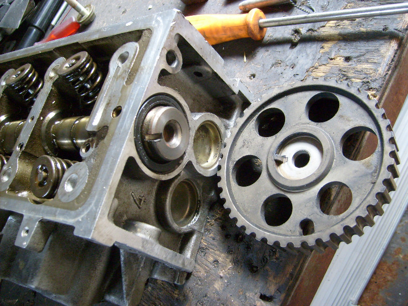

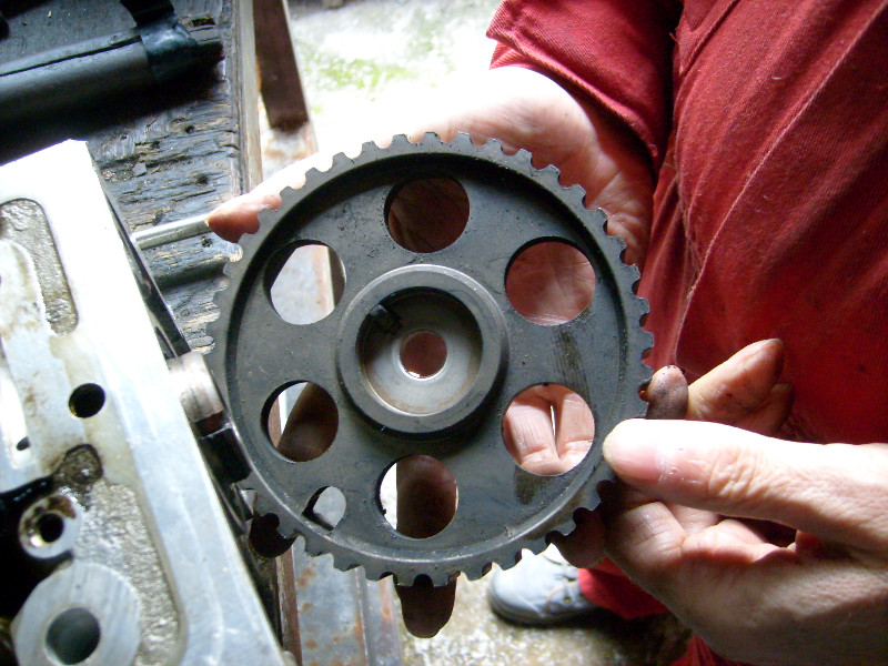

Ensuite on va démonter la poulie d'arbre a came coté distribution
Pour bien faire il faut démonter cette poulie quand la culasse est encore sur le bloc moteur :bien:
On peut voir qu'il y a un détrompeur sur la poulie on ne peut pas se tromper de sens au remontage :bien:
On dévisse la vis de l'autre coté de la culasse :)
C'est une empreinte torx
Maintenant que l'arbre a came n'est plus retenue d'un coté comme de l'autre un coup de maillet en bois coté allumeur et l'arbre a came va bouger et sortir de l'autre coté emmenant avec lui le joint spi qui devrat étre changé :bien:
On sort l'arbre a came :) .

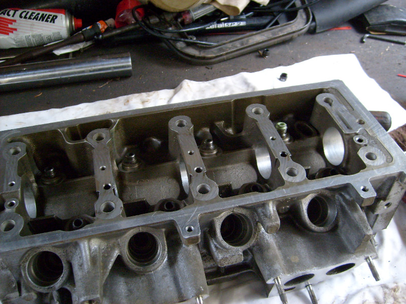

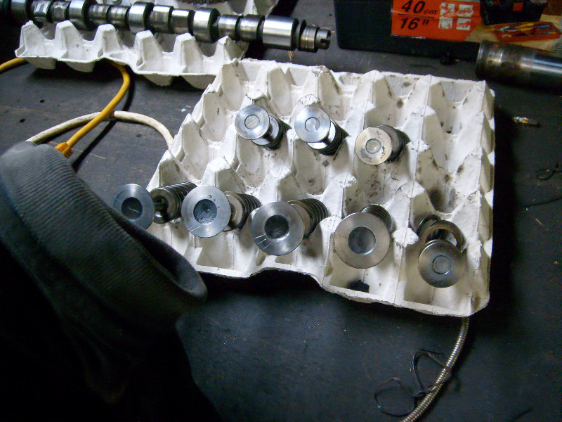

Ensuite a l'aide d'un léve soupape on va enlever les demi lunes qui maintienne les ressort de soupapes :) (NE PAS OUBLIER DE REPERER LES SOUPAPES POUR LES REMETTRE EXACTEMENT AU MEME ENDROIT)
Une fois les 8 soupapes retirés, on peut regarder la planéité de la culasse méthode réalisé par JPB avec sa fourche de moto et une cale épaisseur 0,06,on croise en diagonale la fourche de moto qui fait office de régle et on essaye de passer la cale entre la culasse et la fourche.
Si jamais la cale ressort de l'autre coté c'est foutu il faut passer chez le rectifieur, pour ma culasse rien n'est passé donc plan de culasse :bien:
Maintenant qu'on est sur de la culasse,on peut commencer le nétoyage :)

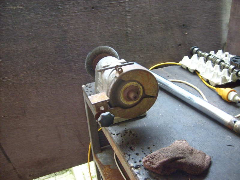

Le matériel un touret et un couteau bien aiguisé

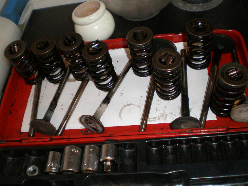

Un avant aprés des soupapes
Sur cette photo,on voit les soupapes qui ont été marqués 123 et pas la peine de marquer la quatriéme
Maintenant on fait tout propre la culasse,les conduits d'admission et echappement et on va pouvoir remonter tout ca

Wouah elles étaient vachement clean tes soupapes par rapport au miennes :lol: :lol: JP m'a dit que je roulais comme Papy en les voyant (surtout l'ancien proprio) :mrgreen:
J'ai une question, comment vous avez virer l'écrou de la poulie d'AAC ? J'avais essayé mais finalement j'ai abandonné :oops:

Une photo pour expliquer comment contrôler l'étanchéité des soupapes. :)
Là, c'est Vasco qui a tapé l'incruste hier avec sa propre culasse. :lol:

La poulie d'arbre a came se démonte culasse en place sur le moteur,je me suis fait engueuler par JP a ce propos,mais on a quand meme pu la dèsserer :)
