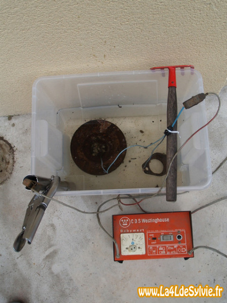

- Une source de courant 12V (chargeur de batterie ou alimentation PC : voir plus bas)
Mode opératoire :

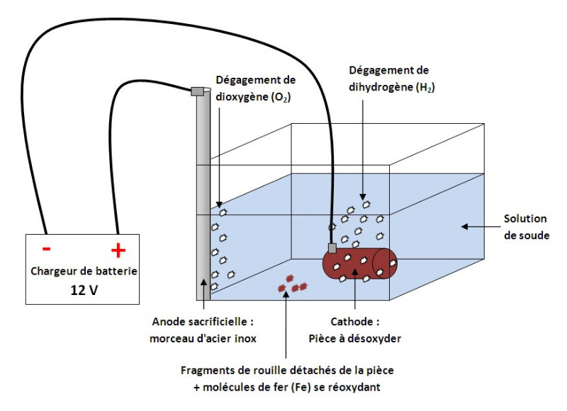

Remplir le bac avec de l'eau et y déposer l'anode métallique en acier inoxydable de manière à ce que celle-ci ne bouge pas. Brancher la borne + de la source de courant (qui n'est pas encore branché) sur ce morceau d'inox (Anode).
Brancher la borne négative sur la pièce à dérouiller (cathode) et la plonger dans le bain électrolytique.
Attention : la pièce à dérouiller ne doit à aucun moment toucher l'anode en acier inox sinon cela créerait un court-circuit.
Attention : Ne pas inverser le sens des bornes sinon cela produirai l'effet inverse de l'effet souhaité et augmenterai significativement la corrosion de la pièce à désoxyder.
Brancher la source de courant et commencer à incorporer la soude dans l'eau. La soude à pour effet d'augmenter la conductivité de l'eau et donc d'augmenter le mouvement des électrons mais aussi, entre autre, de limiter la corrosion du métal (l'acier rouille moins facilement en milieu alcalin). Pour le dosage, il est un peu aléatoire et dépendra de la soude utilisée, de la quantité d'eau,...
Des bulles commencent à se former : dioxygène (O2) sur l'anode et dihydrogène (H2) sur la cathode. C'est les bulles de dihydrogène qui vont permettre à la fois le décollement de la rouille par frottement (action mécanique) et aussi sa réduction par phénomène d'oxydoréduction (action chimique)

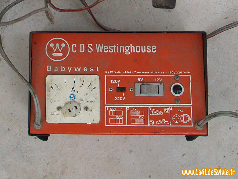

Chargeur de batterie :
Les nouveaux modèles de chargeur de batterie de bonne qualité "intelligent" ne fonctionne pas pour une électrolyse.
Il faut donc utiliser un chargeur bon marché.
J'en ai trouvé un chez Norauto à 15€, j'ai juste eu à remplacer le fusible de 5 Ampères qui à pété au bout de quelques minutes par un plus gros de 30A.
Chargeur de batterie électrolyse
Fusible de chargeur de batterie électrolyse
J'utilise sinon un vieux chargeur de batterie qui n'est pas "intelligent" et qui ne s'encombre pas de fusible.
Niveau sécurité ce n'est pas le meilleur mais il fonctionne à merveille et ce depuis des années.

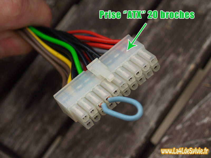

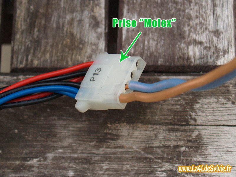

Pour utiliser une alimentation de PC ATX (utilisé dans les PC de type Pentium II et postérieur) il faut shunter 2 bornes de la prise ATX : la borne d'alimentation principale avec un fil vert et une borne de masse (fil noir) afin que le courant circule dans les prises Molex

1er essai :

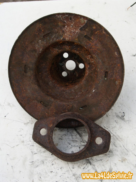

J'ai réalisé mon premier essai sur les 2 premières pièces particulièrement rouillées qui me sont tombées sous la main. Je ne les pas brossées, ni dégraissées, ni même enlevé la peinture qui restait
Les 2 pièces à désoxyder

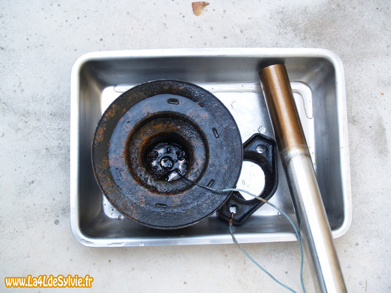

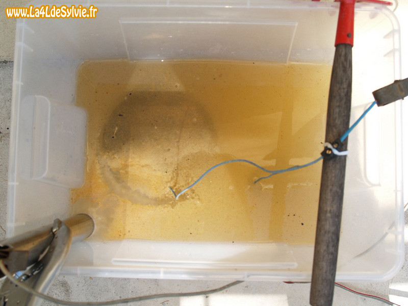

Le montage de l'électrolyse
L'électrolyse en action
Sortie du bain électrolytique

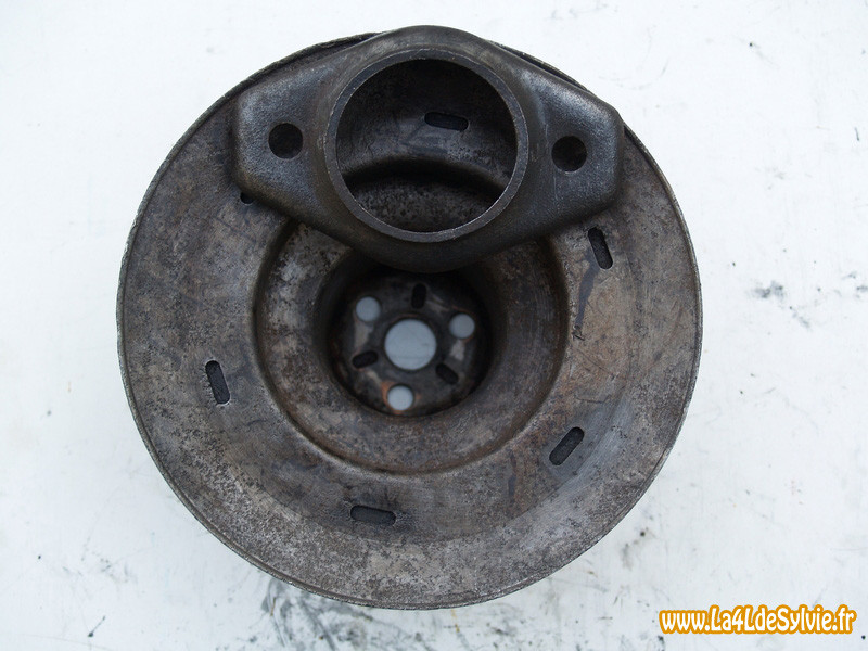

Après brossage

Après environ 4 heures d'électrolyse, le résultat est parfait, la vieille peinture s'est décollée et toute la rouille est partie après un bon brossage à la brosse métallique.
