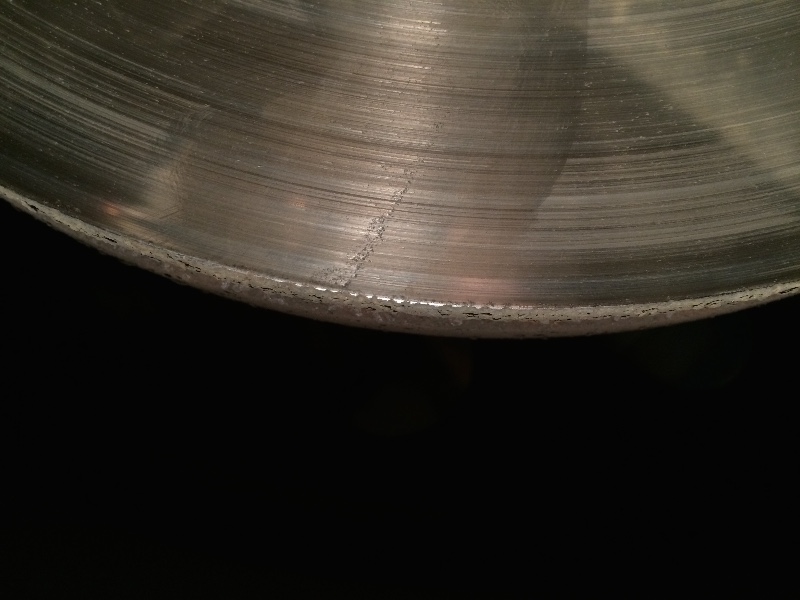

Message par Deglingo »
bonjour a tts
j'ai vu ceci l'autre jour sur mon disque de frein
j'ai peur d'un début de fissure :(
quelqu'un aurait une idée ?

Re: doit je m'inquiéter ou pas ?
vu que c'est sur les freins ça m'inquiète....
pour conserver la voiture change les le plus tôt possible
oui mais ils sont quasi neuf
Je ne sais pas si tes disques viennent de chez oscaro,pour ma part fortement déçu par des disques ferodo qui étaient en promo chez oscaro.
C'est pour cela que j'insiste sur le fait de prendre de l'origine,un professionnel m'a confirmé qu'oscaro vend de la quincaille.
Ton problème de fissure peut aussi venir d'un disque qui chauffe a cause de ou des colonnettes grippés.
Si ta 205 est restée immobilisée longtemps, il est possible que ce soit juste de la rouille (à l'endroit où la plaquette se trouvait). :)
Les 3/4 des disques de frein auto de compétition sont fissurés de partout sans poser de problème mais bon, dans le doute remplaces les. :?
Pourquoi es tu déçu des freins Ferodo, Xadboy ? :)
Message par vieuxbouc »
c'est pas méchant, ça peut être du à des plaquettes trop dures, ou mal rodées, ça arrive souvent même sur des disques "compet" hors de prix...
Avoue le que tu as laissé la voiture immobile après une grosse arsouille : tes plaquettes incandescentes ont chauffé et fait craqueler le disque... :bleble:
Vérifie juste ton épaisseur de disque et toile un coup tes plaquettes au besoin : en conclusion dors tranquille :bien:
JPB a écrit :Si ta 205 est restée immobilisée longtemps, il est possible que ce soit juste de la rouille (à l'endroit où la plaquette se trouvait). :)
Les ferodo que j'ai actuellement sur ma 306,laissent pas mal de poussières et sont moins endurant niveau freinage,j'ai des plaquettes et disques ferodo.
J'ai aussi un disque arrière qui est fissuré,j'incrimine une colonnette grippé.
Je n'est jamais rien acheter et j'achèterai rien sur oscaro et d'ailleurs autan que peut je ne me sers quand boutique jamais sur internet
Mes colonnettes semble ok
Et non vieuxbouc je l'est pas immobiliser après arsouille lol ;)
Ni longtemps je roule minimum tt les dimanches
Un question c'est quoi toile tes plaquettes ?
le toilage de plaquettes : un coup de papier de verre ! ça permet de virer la partie brulée en surface de plaquette (rodage mal effectué ou freinages longs et peu appuyés à répétition) ::d
c'est bien ce que je penser lol
je vais mettre un coup de révélateur sur mon disque et je verai bien
avec ça je devrai être fixé
me faut juste le temps que j'en recup au taf :wink:
