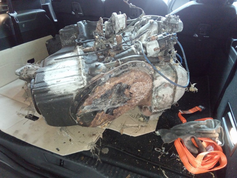

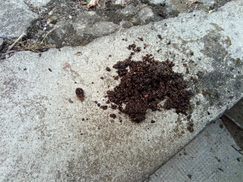

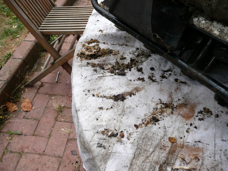

domdej a écrit :Oui elle est resté 35 ans sans pompe eau et des souris en on fait leur garde manger.
:lol: tu m etonnes qu elle chauffe...
drole quand meme ;)

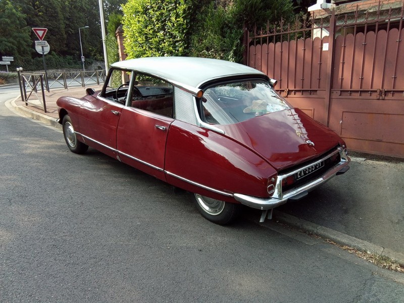

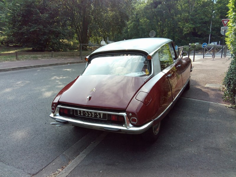

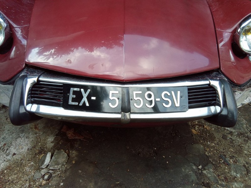

Alors elle n'ira pas a la casse aujourd'hui, après un traitement de cheval (1kg de lessive St Marc cristaux de soude) j'ai pu rouler 1h30 sans chauffer, quand je l'ai mis dans le garage pour rincer le circuit il y avait des glouglou avec le niveau qui monte et qui descend donc je laisse travailler la lessive cette nuit et demain je lui ferais un rinçage...Sinon, plaque posée et photo du coffre et aile en plein jour...

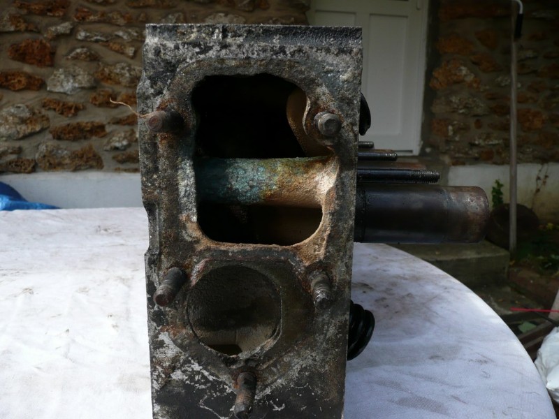

La preuve ça remonte encore, vu de ma chaussette...
Une tite photo de ma traction dans un beau décore
Le filtre radiateur...

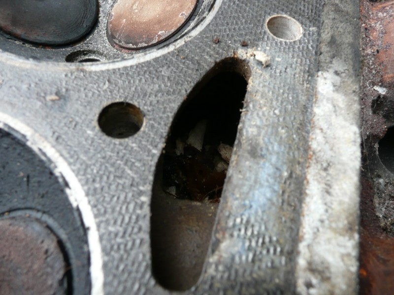

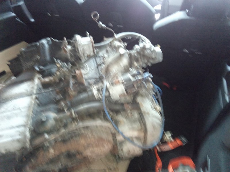

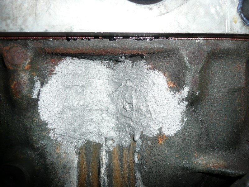

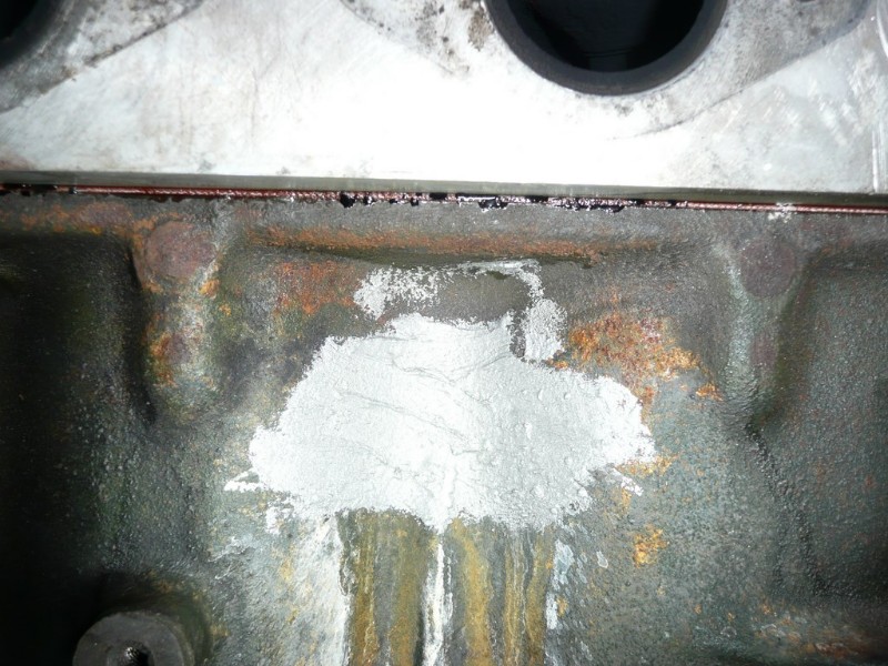

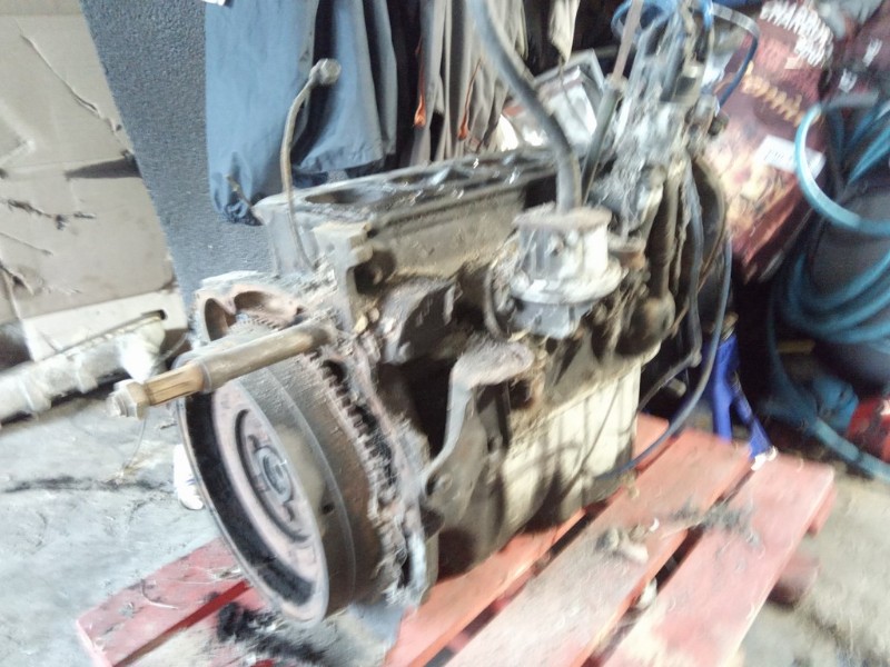

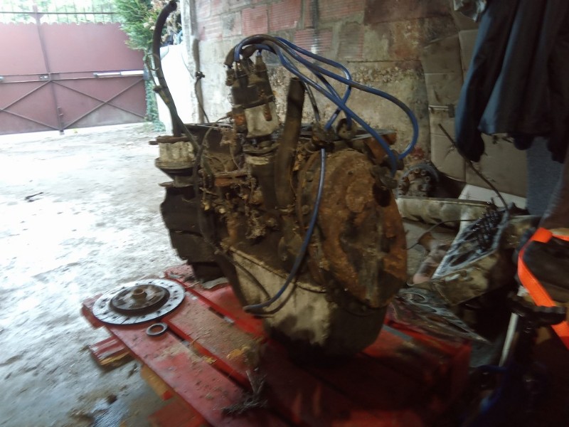

Bon le bloc est fissuré voici la réparation provisoire et le futur moteur...
Le futur moteur ...

pas de bol pour le bloc fissuré ...j'ai connu ça sur une clio d'un ami il avais mis de la flotte dans le circuit de refroidissement ...
cela n'as pas pardonné ... même resultats

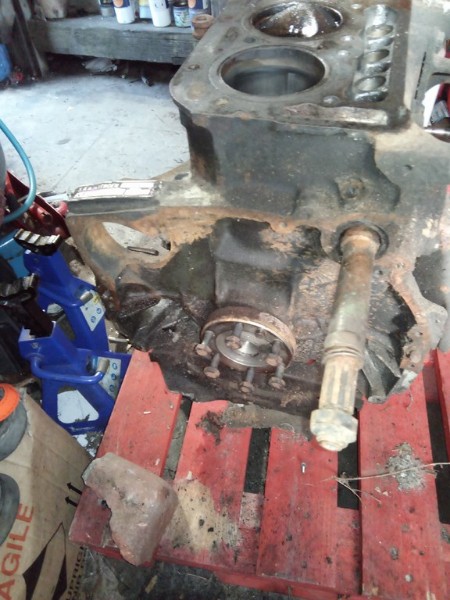

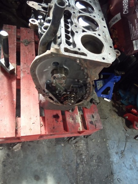

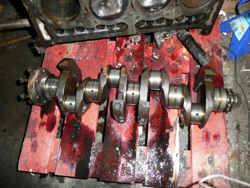

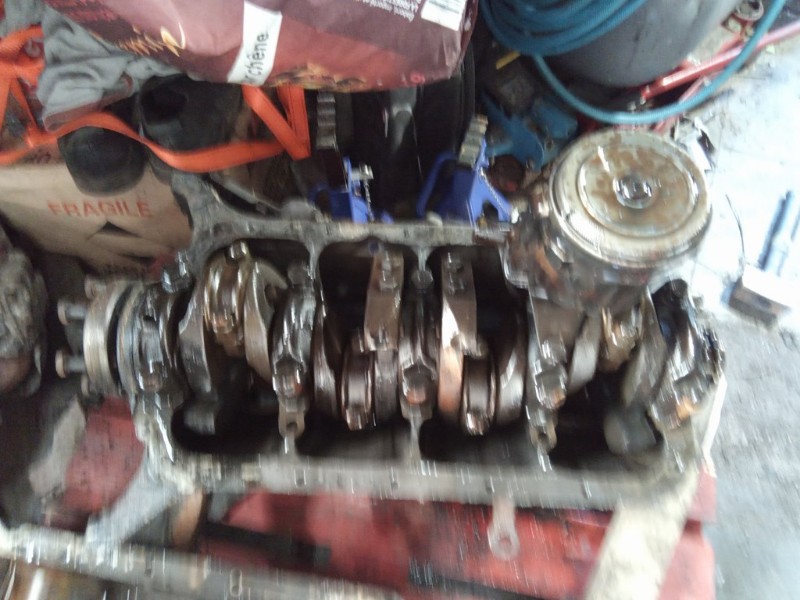

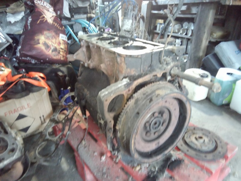

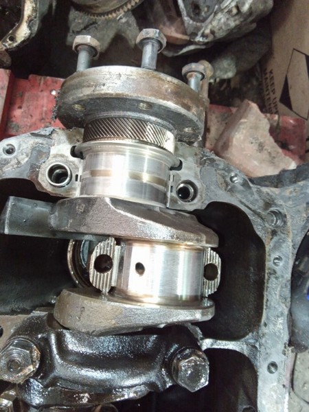

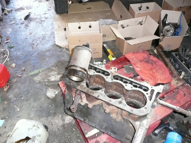

Démontage du bloc..
Chemise rayée.

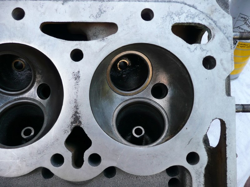

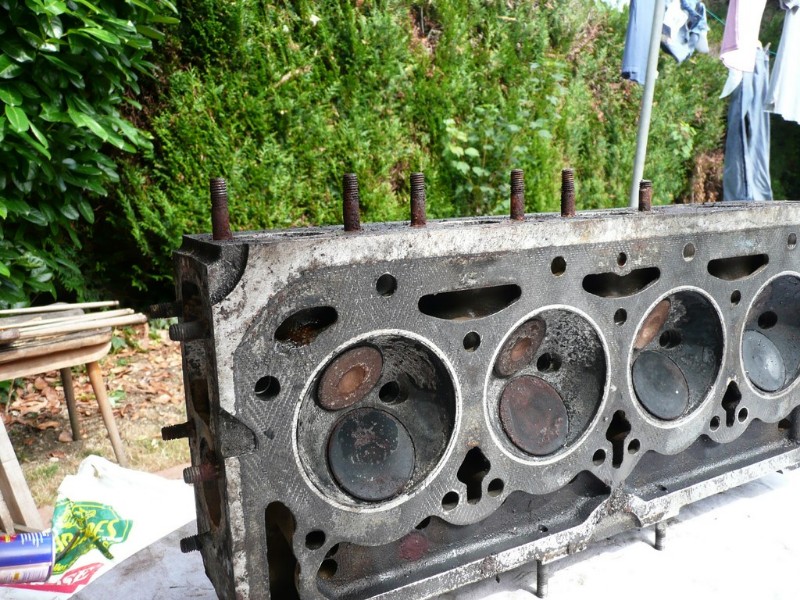

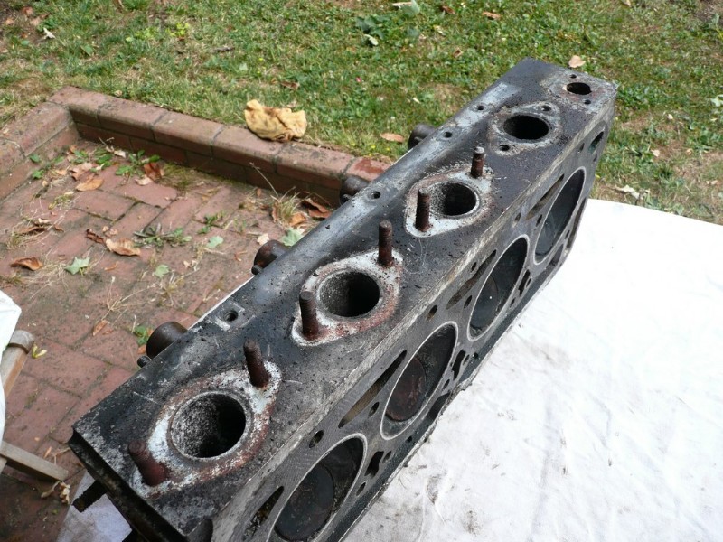

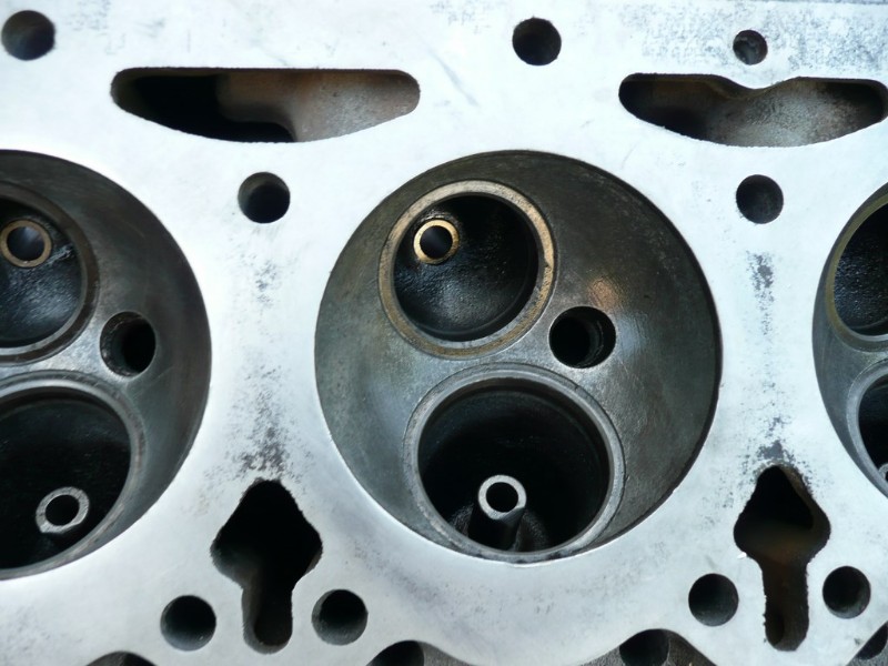

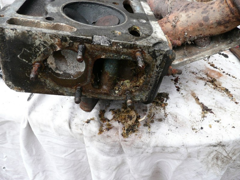

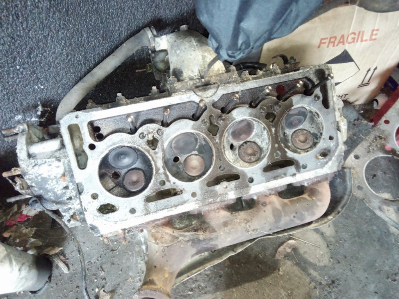

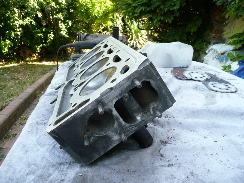

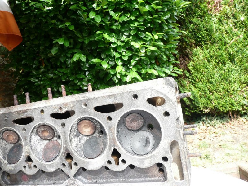

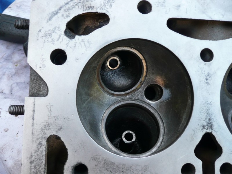

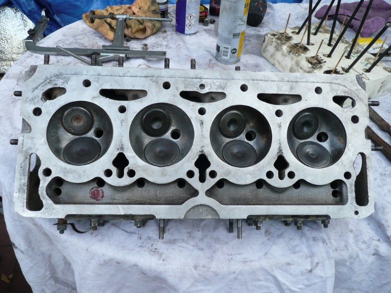

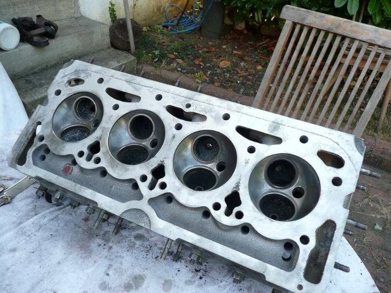

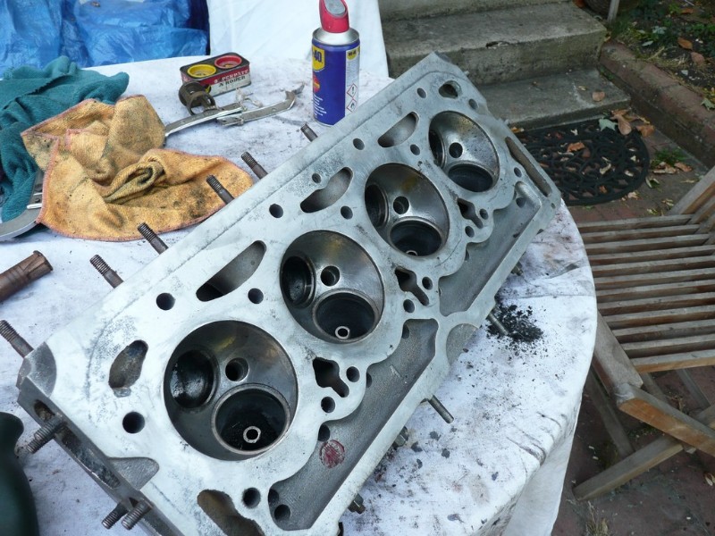

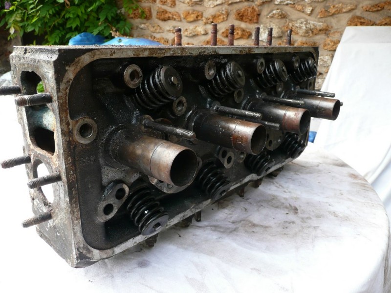

Culasse prête pour le nettoyage et rodage de soupape.
Il y a quand même une bestiole qui y avait fait son nid.

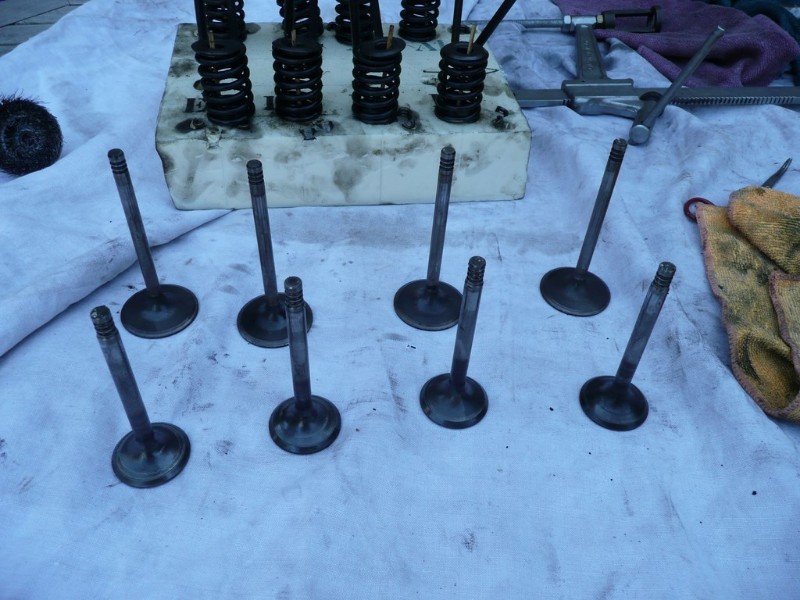

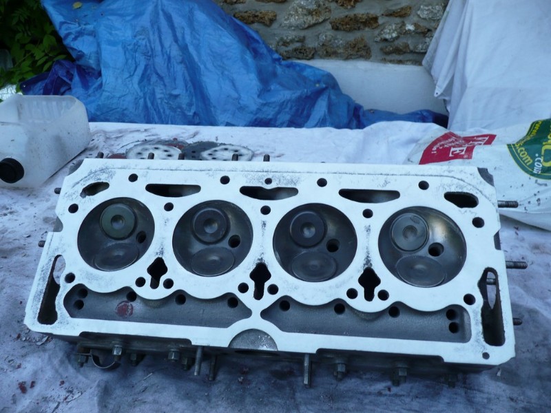

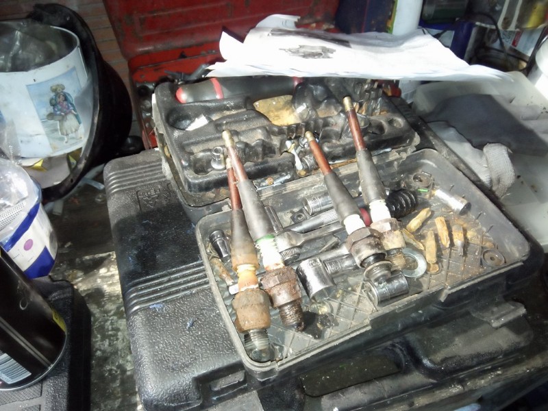

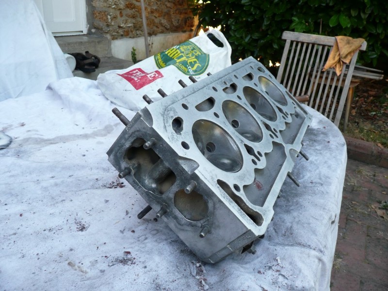

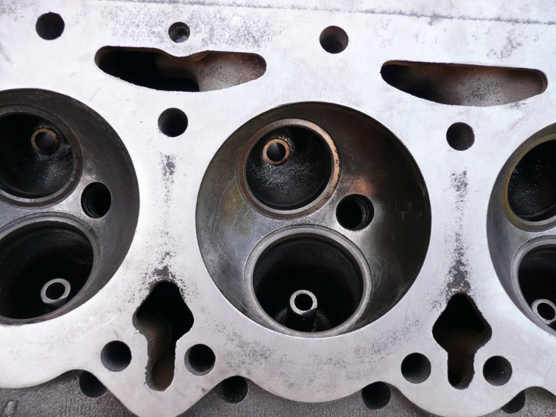

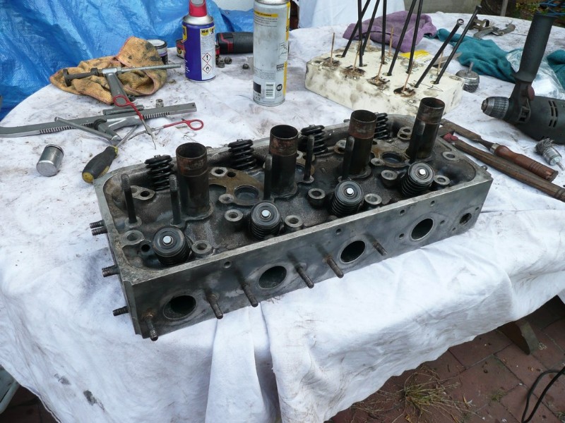

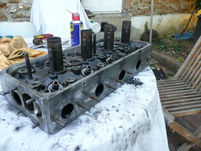

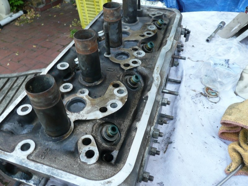

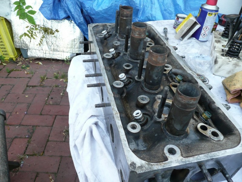

Culasse prête ... Rodage de soupapes et joint de queue de soupapes.

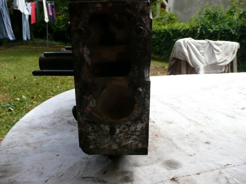

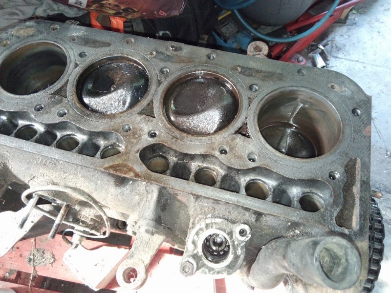

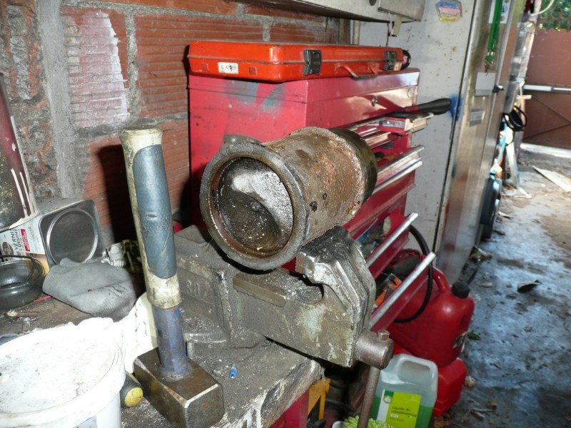

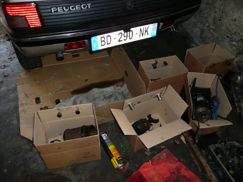

Chemise pistons déposées...
