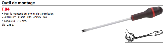

Soufflet origine + cardan à tripode coté roue + travailler sur le cardan sous la voiture = "une galère sans nom" + "faut tout démonter le cardan" + "c'est le chantier"!
Mise en garde:
-le soufflet type origine n'est pas aussi extensible qu'un soufflet universel et n'est pas fait pour passer autour d'un bol de cardan de 86mm,
-il faut démonter le bol de la tulipe et c'est pas facile,
-il faut réussir à faire passer ce satané soufflet avec beaucoup de force et de patience,
-il faut remonter le bol sur la tulipe, et là, c'est vraiment la galère!
-il faut se procurer (ou se fabriquer comme moi) l'outil Facom T84 sinon c'est impossible ou presque:
Quand on y est arrivé, on a mal partout, on se dit qu'on le refera plus jamais, mais on n'est pas peu fier
Je me suis aidé de ce super tuto (qui présente aussi l'operation comme une galère): http://isatis.mecanique.free.fr/205/Soufflet/p1.html
Il détaille bien l'opération et les difficultés qu'elle comporte.
Bon courage à ceux qui se lancent.
Moi, la prochaine fois, j'irai chez Vacca
