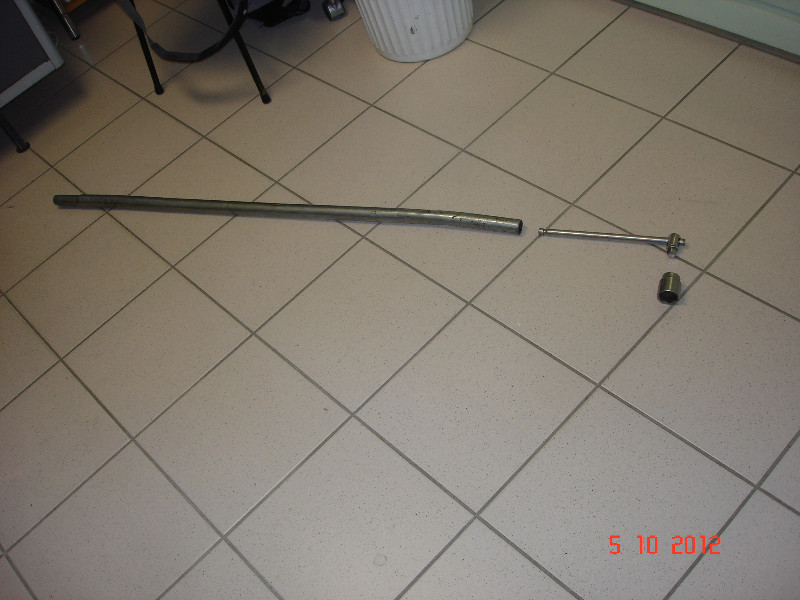

Je te mets une photo plus explicite des 3 élements qu'il te faut pour défaire l'écrou de roue AR.
Parce que je pense que tu n' y arriveras avec ton outillage.
Modifié en dernier par two five le lun. 3 mars 2014 13:20, modifié 1 fois.
205 GRD de 1988 - 324000kms
Couleur: Gris argent (M1YS)
205 GLD de 1991 - 337317kms

syborg
Messages : 156
Enregistré le : sam. 14 nov. 2009 18:23
Re: [DIR-Fiche] Echange roulements arrière
Message par syborg »
je vais peter les plombs !!
j'ai fait avec un tube et le manche FACOM (voir photos), et pas moyen de desserer cet ecrou d'un quart de millimetre !!
c'est quoi le probleme ??
205 Winner de 1991 - 350000kms
two five
Messages : 2433
Localisation : 43 haute loire
Message par two five »
est ce que tu peux enlever la rallonge entre l'outil facom et la douille, tu sera ainsi plus en direct pour faire passer la force.
Ou alors, c'est que ton deuxieme tube est pas assez rigide et que sa souplesse bouffe la force que tu y mets à desserrer.
Essaie donc juste avec la première longueur de tube.
Tout compris??
