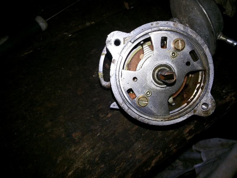

Ok merci oui j'ai un multimètre, cette aprem un pote mécano est passé et ma dit de démonter l'allumeur pour voir l'état.
C'est chose faites, dedans il y a des bout de plastique brulé je sais pas trop ce que sais...
Voici une photo mais on voit pas trop:

Re: Elle démarre pas à froid sauf en poussant...
Si la courroie de distribution est cassée, l'arbre à cames ne tourne pas et le rotor de l'allumeur non plus donc pas d'allumage. :?
Le fait d'avoir des pièces n'implique pas qu'elles soient fonctionnelles, hélas. :?
Tu as très bien pu foirer la bobine en testant comme tu l'as fais. :(
Le module ne se teste pas. Si tu peux t'en faire prêter un, tu peux essayer. :wink:
Tu peux tester le secondaire de la bobine HT avec un ohmmètre (juste pour voir si le fil est coupé ou pas). :)
Pour savoir si le contacteur déconne, vois avec le voltmètre si du courant (12V) arrive sur le fil orange de la prise du module. :)
