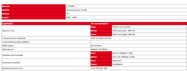

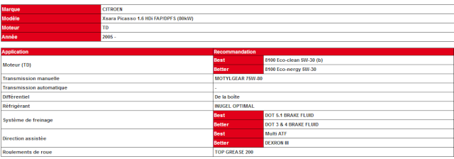

ton entourage a raison, en temps que professionnel de l'automobile, je te conseille également de la faire tout les 10.000 kms ou tout les an vu que visiblement tu fais majoritairement des petits parcours.
et si si une vidange est a six mois pret sinon on dirait pas une fois par an, ton huile perd de ses capacités et si tu fais des petits parcours tu turbo il va adorer.
respecte bien la préconisation qui est :
pour 1.6 HDI sans fap
pour 1.6 HDI avec FAP
