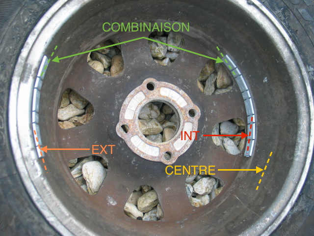

Je suis mécano et ça fait 10 ans que je me casse la tête sur ces foutus équilibrages de jantes alus :roll:
Même avec le programme jantes alus et plombs a collés sur l'équilibreuse, je me fait parfois chier. M'enfin, avec du temps (et il faut bien le prendre) ça va au final. Je place mes plombs a l'intérieur de la jante mais a l’extrémité de celles-ci. Celles de mes 205 (y compris ma gentry) sont équilibrées comme ça et pas de vibrations, même a haute vitesses. Il existe aussi un programme pour collé les plombs au milieu de la jante mais c'est moins fiable de trouve. Après faut bien nettoyé la surface de la jante alu ou tu va collé ton plombs, car souvent des mécanos pressé ne le font pas et forcément, perdent les plombs en roulant :langue3:

Cf. mon premier message, tu disposes les plombs comment sur les jantes de ta Gentry?
J'ai osé supposer que les branches de ces jantes arrivent trop vers le centre intérieur pour équilibrer efficacement (par rapport à un plomb clipsé sur le rebord extérieur). Je ne fais que supposer...
Messages : 13985
Re: Equilibrage jantes alliage
donpipo a écrit :Cf. mon premier message, tu disposes les plombs comment sur les jantes de ta Gentry?
La combinais avec la flèche verte. J'équilibre toujours mes jantes alus comme ça
