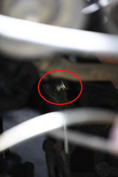

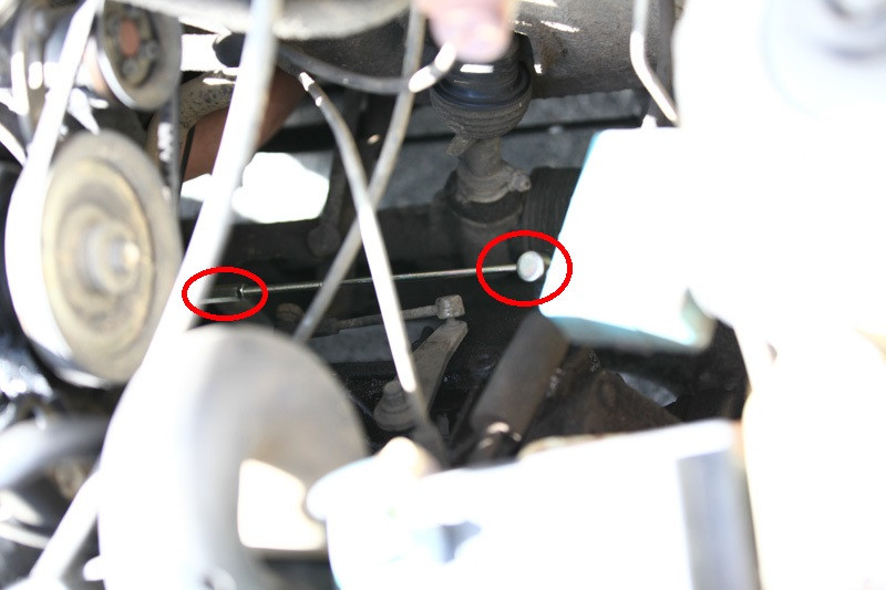

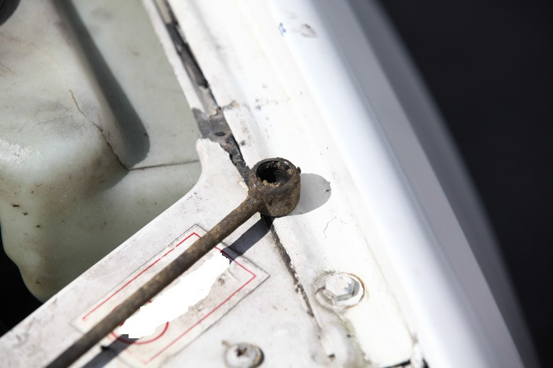

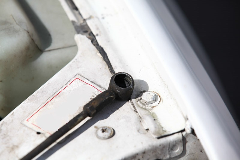

Voila la fameuse biellette toute neuve :
Ici on voient juste au dessous d'elle l'autre biellette que je n'ai pas encore changé mais que j'ai commandé en même temps pour arriver à la bonne valeur de panier...
Et voila à quoi ressemble l'ancienne biellette, l'intérieur est mort, il n'y a plus de plastique, donc elle ne tiens plus :
Voila j'espère que les images sont assez claire

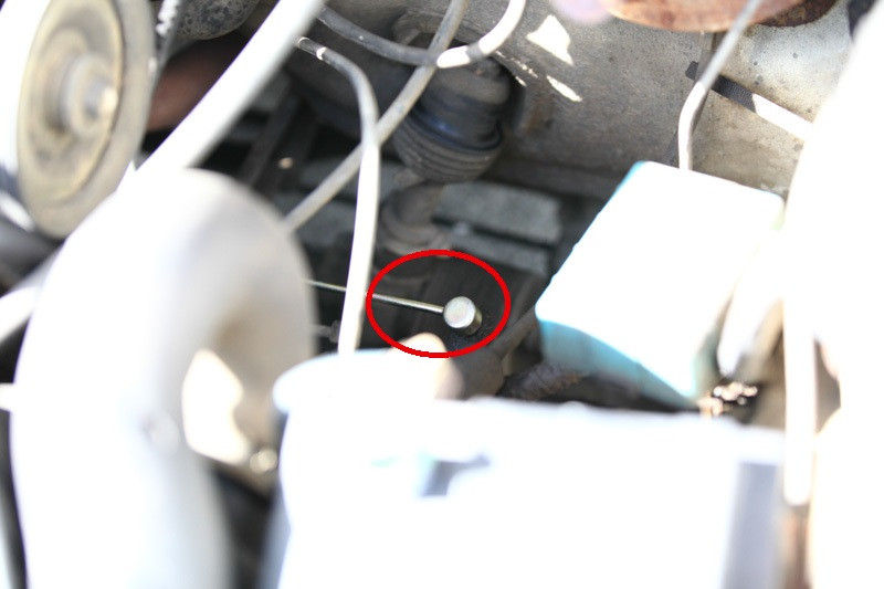

Loizo, je viens d'avoir un problème similaire au tiens et dans des circonstances très proches
En allant sur mon lieu de travail, hier soir, quand j'ai voulu passer de la 3ème à la 2ème, le levier est devenu tout mou et la vitesse est passée au point neutre. La voiture a fini sa course à 200 mètres de l'entrée du parking..
J'ai constaté qu'une biellette pendait sous la voiture, il me semble qu'elle était réglable comme sur la photo jointe (pièce n°2, le bout avec la partie réglable pendait) . J'ai pu aussi constaté que mon soufflet de roue gauche était percé. Après, je n'ai pas continuer mes investigations car j'étais en tenue civile... et il y a vraiment beaucoup d'huile sous mon moteur...
Je n'ai pas de pont à ma disposition, juste un cric
Comment puis-je bricoler qlq chose pour, au moins, la ramener à la maison pour réparer plus sereinement si la biellette est complètement HS?
Enfin, mon modèle de 205: GT 1986 - type mine 741A57 - moteur XY8 - Boite BH3/5 (infos récupérée grâce à l'appli du site).
D'avance merci pour vos précieux conseils,

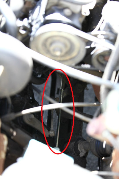

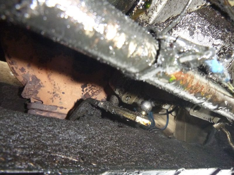

Bon, sur ce moteur XY8, le plus simple a été de m'allonger devant cette dame. Pour ramener la voiture à la maison (3 kms), j'ai mis une feuille de so-lapin pliée en 4 sur la biellette pour l'emmancher sur la rotule. Cela a correctement fonctionné .
Vu le peu de place, je me dis que je vais galérer à retirer l'autre bout de la biellette et à re-mancher la nouvelle biellette sur les deux rotules (j'en ai vue une sur un site qui fait 175mm au lieu de 154 mm je pense qu'en la réglant cela devrait aller...). Au pire je tenterai de remplacer le so-lapin par un bout de chambre à air en caoutchouc.
si vous avez des conseils pour la réparation de la biellette dont l'accès est pas facile/facile avec ce type de moteur XY8, je suis preneur
pour le côté qui tient bien je pensai utiliser un gros tournevis pour faire levier et après pour fixer la nouvelle biellette je ne sais pas comment faire à part avec le bouts des doigts...
Sam
Côté de la biellete qui a lâché (on voit à droite l'autre bout qui tient encore sur la 2nde rotule)
Réparation façon homme du désert avec une simple feuille de So-Lapin
Sam
