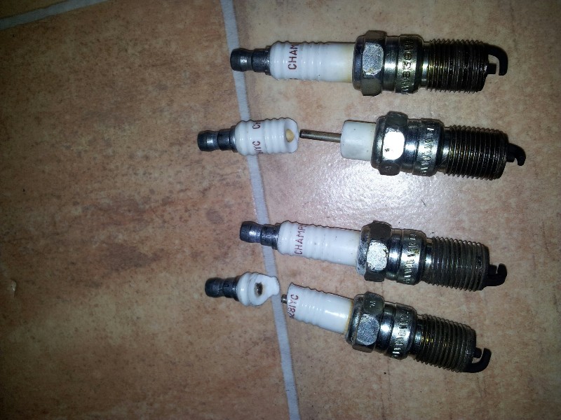

J'ai changé les bougies sur ma GT, à mon avis ça faisait quelques années qu'elles n'ont pas été changées, car comme l'indique la photo qui suis, 2 sur 4 ce sont brisées en les déserrant, sans compter que c'était serré... très fort :(
Au dela de ça, j'ai un problème, c'est qu'elles sont vraiment très noires ces bougies, d’aspect légèrement gras. ça ne ce voit pas trop sur la photo, mais c'est vraiment noir de chez noir :rirejaune: j'ai jamais vu ça :suspect:
Cette couleur vient telle d'un problème de carburation ? Ou d'un problème d'allumage ? :roll:
En plus, en amenant l'un après l'autre les 4 pistons au point mort haut, avec une lampe j'ai pu apercevoir que les 4 pistons sont tout noir eux aussi :rirejaune: calaminés ou je sais pas quoi qu'est ce que ça signifie ? Pourrais-je rouler comme ça quand elle sera refaite ?

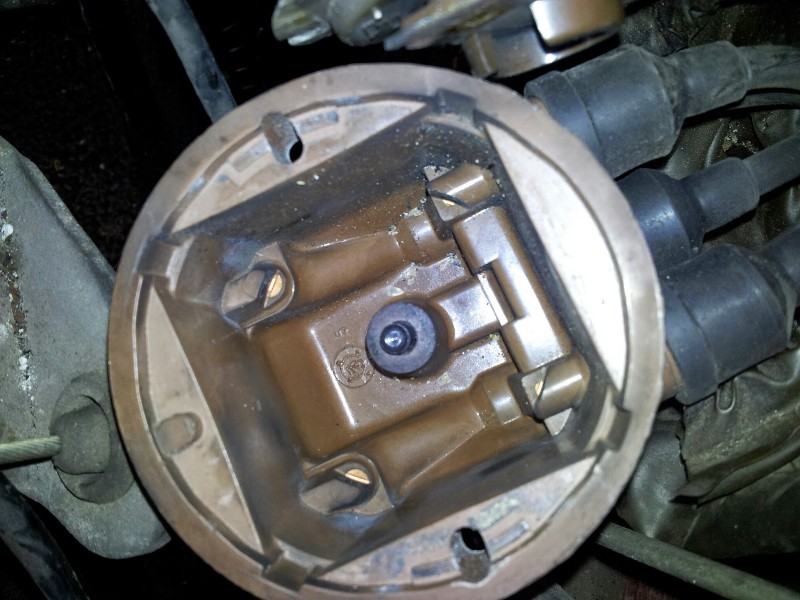

Ne sachant pas si c'est la carburation qui m***e ( mauvaise synchro, richesse ou autre... ) ou bien un soucis d'allumage, j'ais pris une photo de la tête d'allumeur que voici :
Est-ce normal que ça soit usé comme ça ? De plus, 2 des 4 contacts sembles être moins usé...
Le doigt d'allumeur quant à lui à l'air correct.
Le soucis de bougies noires et pistons peut donc venir d'un problème d'avance à l'allumage ? Ou alors tout simplement des bougies trop vielle... bref je suis perdu sur ce point... j'ai besoin de conseils les amis :bien:

Résidus de combustion, donc peut-être trop riche, filtre à air encrassé ou allumage pas au meilleur de sa forme.

djcharli a écrit :En plus, en amenant l'un après l'autre les 4 pistons au point mort haut, avec une lampe j'ai pu apercevoir que les 4 pistons sont tout noir eux aussi :rirejaune: calaminés ou je sais pas quoi qu'est ce que ça signifie ? Pourrais-je rouler comme ça quand elle sera refaite ?
Elle fume noir ou bleu à la sortie du pot d'échappement ? elle consomme de l'huile ?
Normalement, quand une bougie est graisseuse, c'est que les soupapes ne sont plus étanches (besoin d'être rodée ou changement du joint de queue de soupape). En gros, l'huile au niveau des culbuteurs passe dans les cylindres.
Il est aussi possible que les segments soient usés.
Ta bougie est juste graisseuse ou il y a aussi un mélange de calamine (mauvaise combustion = problème allumage ou richesse du mélange) ?

Aucune idée si elle fume bleue ni si elle bouffe de l'huile car je l'ai ramené en la tractant et après je me suis mis dessus du coup elle n'a pas tournée beaucoup...
Surtout que dans la présentation de ma GT j'avais parlé que je trouvais que le moteur chauffait très très rapidement du coup je n'ai pas osé la faire tourner longtemps... (Si le moteur chauffe peut être un soucis d'allumage :roll: )
Les bougies sont noires ( je sais pas si c'est ça qu'on appelle la calamine) sur les pistons en jetant un oeil sans les bougies ont voie aussi un dépot noir (genre de la suie).

il me semble qu'au ralenti seul l'état des bougies n'est pas significatif
je pense que c'est après un bon trajet que leur aspect doit être observé et il faut les démonter moteur froid

De toute façon je dois l'amener à mon mécano pour synchroniser les carbu (il parait qu'il faut la passer au banc mais il devrais y arriver comme ça ou avec un appareil :roll: ) ainsi que vérifier l'avance à l'allumage à mon avis il est déréglé de partout ce moteur :lol:
Sinon la tête d'allumeur elle est normale ? ( encore potable je veux dire)
pour moi oui elle est normale, le central n'est pas usé, si tu ne vois pas de fissures c'est bon
ça a l'air usé au niveau des plots (surtout deux sur les quatre) mais sur une neuve c'est pareil, je m'étais posé la même question que toi :)
cordialement :)
