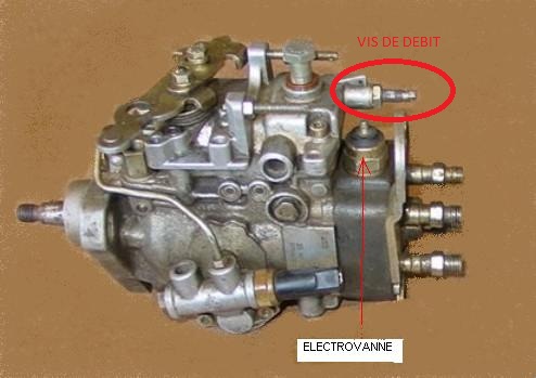

Pour les pompes bosch c'est ici.
Essai de dévisser d'un quart de tour pour voir.

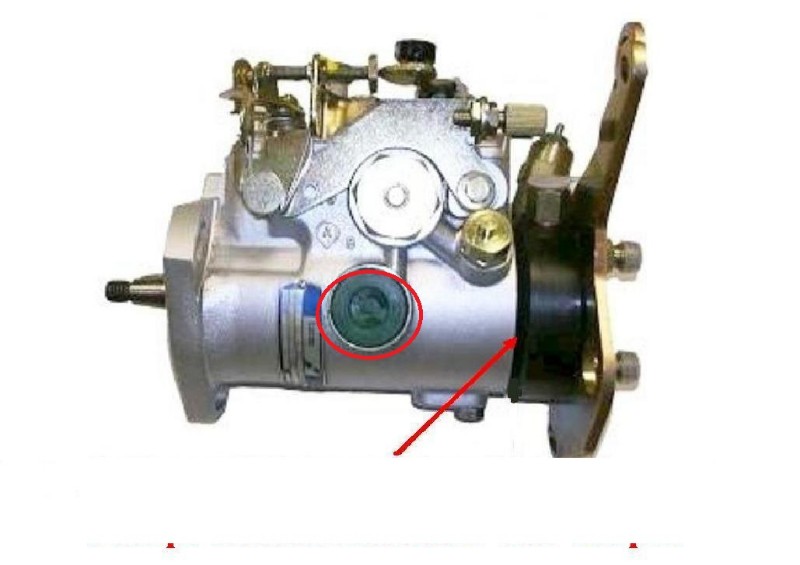

Sur les lucas, il faut enlever le cache entouré en rouge.
Du gasoil va couler, puis faire tourner la pompe en poussant la voiture avec une vitesse jusqu'a l'apparition d'une vis dans l'orifice.
Idem, dévisse un peu pour voir.

Ma bosch n'a carrément pas la même tête pour le coup !!!
- Messages : 266
- Enregistré le : ven. 15 mai 2015 21:43
Re: forte odeur d'échappement malgrès nettoyant injecteur
Ah bon? parce que toutes les bosch ont à peut pret la meme tete.
Les accessoires autour changent, mais le corps de pompe est identique.
Ta vis de débit est au dessus des 4 sorties HP qui partent aux injecteurs.
