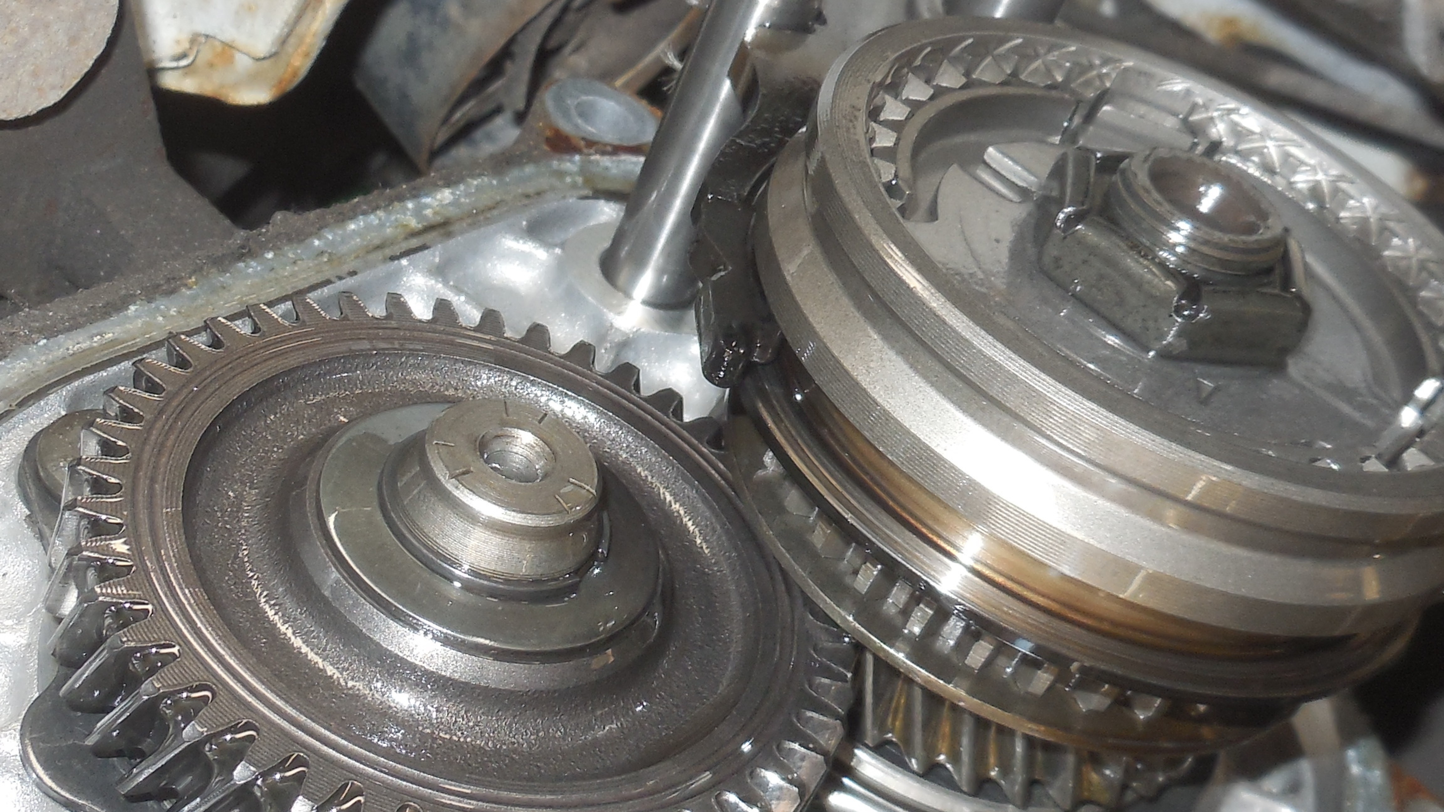

Bonjour à tous, :)
:arrow: Ma 205 est une Sacré Numéro moteur TU 1.1 injection 5 vitesses de 1994 qui a un peu plus de 251 700km au compteur.
En déposant le carter de boite 5, j'ai constaté l'absence des deux patins de la fourchette de 5ème. :?
La fourchette est en métal et non en bronze comme sur les modèles plus récents.
Les engrenages présentent des traces d'usure (celui de gauche sur son extrémité et celui derrière le baladeur en son centre).
Qu'en pensez-vous? :0
J'ai lu sur internet qu'il y a aussi des patins sur les fourchettes des quatre premières vitesses, il y a donc fort à parier qu'ils soient absents là aussi vu que la cinquième est moins sollicitée.
Existe-il une astuce pour vérifier le type de fourchette et en fonction de cela la présence ou non des patins en ne démontant que le carter de boite 5? :gene:
3dfx a eu le cas sur sa 205 et a préféré remplacer la fourchette :
post835722.html#p835722
En fonction de la disponibilité de ces patins chez Peugeot (ref.2558.08), de vos conseils et de votre avis sur ce que vous pouvez voir des engrenages, j'opterai soit par le remplacement des patins, soit par le remplacement de ou des fourchettes (si quelqu'un connais les bonnes références Peugeot...), soit par un travail plus poussé incluant les engrenages à l'aide de cette fiche :
refection-de-boite-de-vitesses-ma-2ca07-t67377.html
A+ :hello:

Salut DVL,
Si la boite fonctionne bien, que le passage du 5e rapport ne pose pas de problème, alors je te conseille simplement de monter des patins à la colle forte et ça suffira.
Ca t'évite du démontage... :)

Salut 3dfx, :hello:
Bonne question. Pour moi elle fonctionne bien, mais je n'ai pas de point de comparaison sur lequel m'appuyer pour l'affirmer. :mrgreen:
Je suis sûr que si tu l'essayai, tu remarquerais plein de petits défauts à revoir...
Ce n'est qu'en remplaçant les patins que je verrai s'il y a une différence au passage de la cinquième. :gene:
Je vais voir chez Peugeot si les patins sont toujours disponibles. :trefle:
A+ :)
