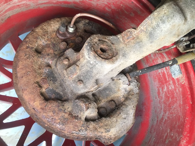

Je viens de passer ... enfin rater mon CT à cause des freins arrières et le frein à main (test efficacité).
Je me colle donc la rénovation du freinage arrière.
Voici mes freins
D'après la fiche, c'est du Lucas/TWR/Girling.
Petites observations:
- le niveau du liquide de frein n'a pas bougé => pas de fuite sur le circuit
- le câble de frein à main semble être relativement récent (enfin pas si sur mais la gaine semble propre/récente)
- le circuit du liquide de frein également ....
- les tambours probablement d'origine
- je n'ai aucun outil spécifique pour les freins (clé à tube, douille pour le gros écrous, pince spéciale pour le câble de frein à main, extracteur de tambour ... j'en passe et des meilleures) mais j'ai une clé dynamo ainsi que tout le reste du classique :-)

tape doucement sur le tambour pour faire tomber la saleté et souffle dedans
ça aidera un peu

pas de difficultés particulière pour le remplacement :) De plus tu a fait plus complexe niveau mécanique !
Je constate que tu a des canalisations en cuivre,si ça se trouve tes mâchoires de frein sont récente mais mal ajustées (rattrapage automatique) ?
Si tu a peur d'être immobiliser fourni toi en local en pièces et conserve ta facture en cas de retour :)
Messages : 4104
Re: Frein arrière / Control technique - C'est mon tour ...
Idem. D'abord vérifier que le cylindre est bien sec en soulevant son soufflet. Et l'épaisseur des garnitures supérieure à 1mm.
Si oui (pas de fuite), alors un dépoussiérage des tambours, un coup de toile éméri sur le chemin du tambour et les mâchoires, un graissage à la graisse haute température des points d'appui des mâchoires sur le flasque, et un ajustement du rattrapage automatique au "plus léchant", un réglage du frein à main ensuite à 2-3 crans léchant et 5-7 crans bloquant, une bonne purge, et ça devrait passer sans souci.
