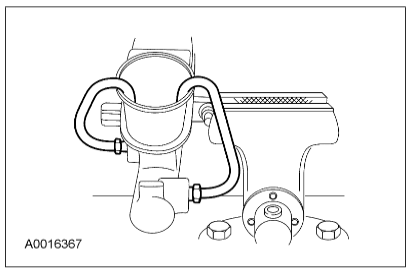

Il faut amorcer un maître-cylindre avant de le raccorder au système s'il est neuf ou a été démonté.
Exemple de méthode:

Si le circuit est bien étanche, c'est peut-être juste une grosse bulle d'air qui reste bloquée dans un compartiment du maître-cylindre (coté circuit arrière apparemment) et que ton purgeur n'arrive pas à expulser.
Démonté et remonté sans l'amorcer (sans le pré-purger), le maître-cylindre est plein d'air. Et tout cet air, tu vas l'envoyer dans le circuit en aval en purgeant depuis le haut du circuit. Avec la pression du purgeur (ou un pompage excessif à la pédale), ça peut créer une émulsion et rendre la purge impossible.
La légende dit que la pression peut aussi retourner une coupelle car il n'y a pas de liquide derrière pour la maintenir en position.
Comme on a affaire ici à un maître-cylindre tandem avec un circuit en H, si on a un problème sur le circuit primaire (arrière), comme une fuite, un mauvais réglage des mâchoires ou usure+rattrapage inopérant, une grosse bulle d'air ou une coupelle qui fuit... Le piston du circuit primaire vient en butée et en contact mécanique avec le piston secondaire -> cela permet la montée en pression dans le circuit secondaire (avant), intact. Il y a alors un allongement de la course pédale égale à la valeur de la course nécessaire pour mettre en contact le piston primaire avec le piston secondaire.
Résultat: ça freine quand même au moins à l'avant moyennant une course plus longue.
A supposer que c'est ce qui se passe chez toi.
Tu peux retenter un amorçage du maître-cylindre avant de le reconnecter aux circuits. Et purger "doux", fastidieusement... :zen:
Commencer par purger à l'envers en injectant le lockheed avec une seringue par les purges et ainsi faire remonter les bulles du haut du circuit vers le réservoir.
Laisser les purges ouvertes plusieurs heures (une par une ou toutes ensemble -> 4 durits et 4 récipients) et laisser le liquide descendre par gravité en surveillant le niveau. La gravité, ça peut mieux marcher que la pression.
Et finir par purger tout doux à deux à la pédale sans jamais aller au plancher. Tu vérifies ainsi l'absence de bulles et la "purgeabilité" sur la course utile de la pédale.
