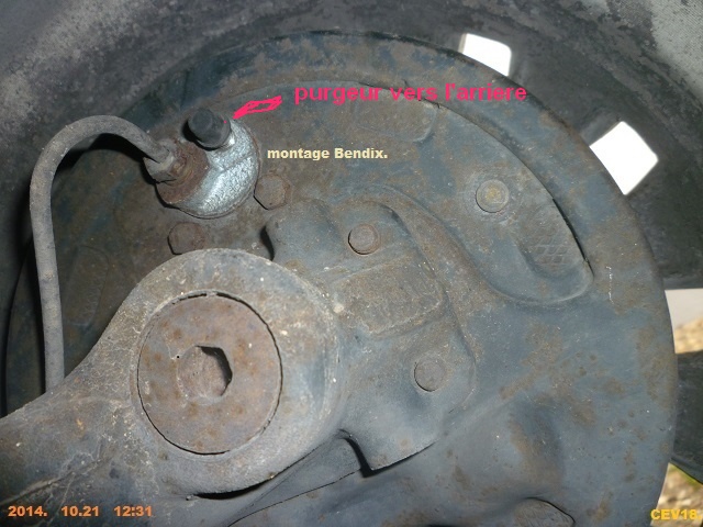

Bonjour, impossible d'inverser les cylindre arriere, car si on les inverse on se trouve avec la purge caché par la durite d'arrivée de liquide de frein

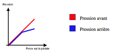

donpipo a écrit :Les compensateurs sont intégrés aux cylindres arrière.
Je ne sais pas si ceux qui équipent les 205 normales incorporent un système à inertie ou pouvant "détecter" la charge ou s'ils sont de simples compensateurs de pression.
Si ce sont de simples compensateurs, la pression arrière augmente moins vite que la pression avant:
Quoiqu'il en soit, l'hypothèse est plausible.
Si le compensateur déconne en restant trop ouvert (devient limiteur et non plus compensateur), le freinage arrière sera insuffisant quand il sera nécessaire (quand l'arrière est chargé).
