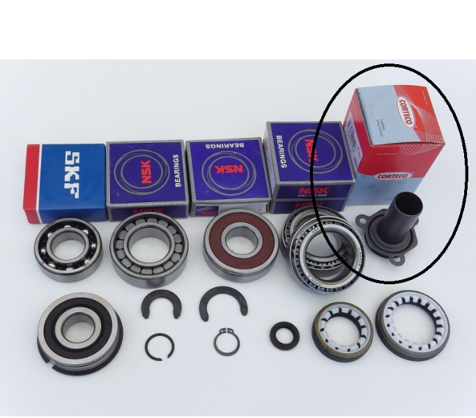

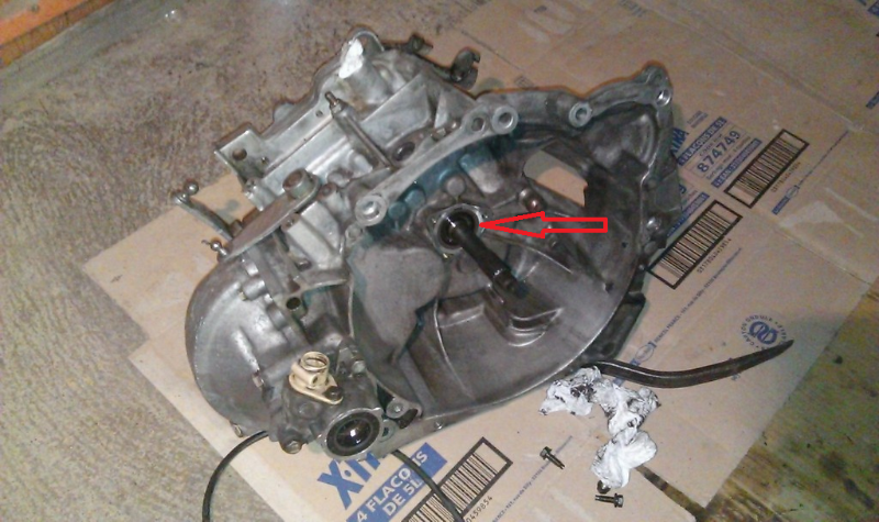

j'ai trouvé ce kit de réparation de boite qui comprend, je pense, la pièce mise en cause.
Cette pièce se change bien de l'extérieur de la boite, non?
@"zeto60", l'huile qui coule sent l'huile de boite, ça sent assez fort lorsque le moteur est chaud (sans doute lié à l'embrayage). merci pour ce conseil de démontage.

Oui, c'est cette pièce.
Mais tu peut l'avoir seul.
Et de souvenir, oui, il doit sortir facilement.
Je t'avoue que c'est mon chef qui l'avait fait ce jour là, donc pas eu le temps de bien regarder.

@"zeto60", je n'ai pas trouvé la pièce sur les sites habituels, ni même en direct sur le site de Corteco : une idée d’où je pourrais me la procurer?
autre détail, j'ai pensé à du stop fuite BDV : votre avis?

La guide de butée (avec son joint spi monté) porte la référence Peugeot 2105.04.
Il faut déposer la boite pour le changer.
Le stop-fuite, c'est un additif qui fait gonfler les joints, il ne les répare pas. Même s'il parvient à estomper la fuite, ça ne réglera pas le problème du disque d'embrayage qui a bu l'huile et qui continuera à patiner tant qu'il ne sera pas changé.
