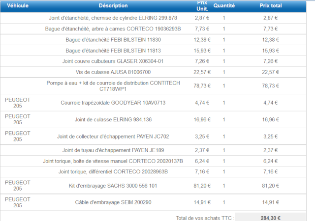

voici la commande que j'avais effectuer pour la rallye;
sans compter les à côtés comme huile et filtres, liquide de refroidissement, huile de boite, et coussinets de bielles, segments, et colliers, les durites, le calorstat, la pate a joint , le papier a poncer , les vis et boulons a mettre en neuf , quelques outils , avec tout ça on arrive pas loin des 600€ comme dit plus haut
bon courage pour supprimer c'te fuite :bien:
