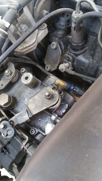

J'ai une fuite de Gasoil au niveau de la pompe à injection sur une XAD 7 ch de 96, j'ai bien vu un topic sur ce site mais je n'ai pas tout compris (réglage, roulement...).
Le mieux je mets une photo en ligne et si quelqu'un peut faire un diag ce serait sympa, j'espère ne pas avoir à démonter toute la pompe. La dernière fois le mécano (qui n'est plus là) a juste changé un joint et c’était reparti pour 5 ans.
Ça coule là où j'ai mis une flèche.
Et j'ai l'impression que ça sort de sous ce ressort.
Merci :bien:

Ce n'est pas au pifomètre une Bosch et une Lucas sont deux pompes tout à fait différente donc contrôles bien la marque de ta pompe,de plus si c'est une Bosch pour un débutant ce ne sera pas une sinécure,une fuite sur l'axe de la Bosch implique le remplacement de la bague de guidage du levier et si c'est une lucas pas la peine de prendre un kit couvercle complet,logiquement la fuite s’arrête avec un simple remplacement du joint du couvercle,des joints torique du levier de stop et de l'accélérateur ,la pompe que tu montres sur la photo est une Lucas.
Donc inspectes ta pompe pour savoir si c'est une Bosch ou une Lucas,si c'est une lucas tu peux le faire et si c'est une Bosch il faudra faire preuve de méthodologie.
Le dieseliste a dit que c'était une Bosch ou un Lucas ?
Si on devait mettre toutes les 205 diesel qui ont une fuite à la casse ce serait le drame,ce serait une erreur de mettre cette voiture à la casse,le mieux c'est de la vendre à un bricoleur expérimenté,surtout que ce genre de fuite c'est du classique que ce soit sur Bosch ou une Lucas,j'ai déjà fait les deux et on trouve les pièces sur des sites internet comme autodiesel13,ils sont très sérieux.

La pompe est en photo dans mon premier post, en haut de page, visiblement c'est une Bosh.

Justement la pompe que tu montres en haut de page n'est pas une Bosch mais une Lucas.
Une pompe Bosch visuellement ça ressemble à cela:

Ah ben j'ai du bol alors, la photo provient de mon auto.
