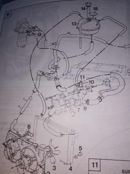

Le problème se pose maintenant pour la commande, et je dois dire que je n'ai pas réussi à voir sur ma voiture mais cette durite se connecte directement à la pompe à eau ? Car sur oscaro ils parlent de connexion du vase d'expansion jusqu'au tuyau de connexion ... : https://www.oscaro.com/durite-de-radiat ... 8838-475-p
Même référence sur serie04 et sur leur schéma elle est bien en un seul bloc : http://www.serie04.com/fr/205-refroidis ... ite-1.html
Les deux sont identiques ou y a t-il une différence (je pense notamment à ce fameux "tuyau de connexion").
Car sur ma RTA, j'ai ce schéma là et la durite est visiblement un seul bloc et ne montre aucun "tuyau de connexion" puisqu'elle a l'air de venir s'emmancher directement sur la pompe à eau ...

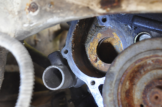

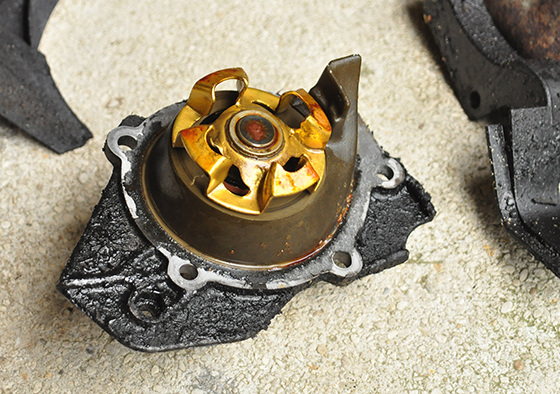

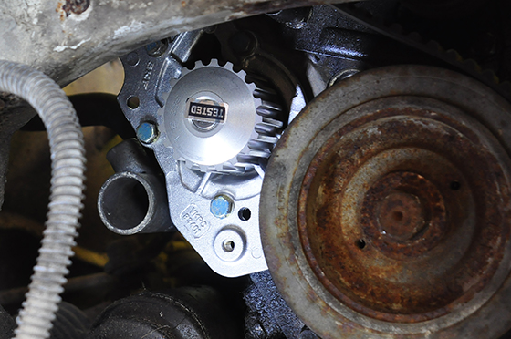

Deux choses : La pompe est inséré dans le bloc moteur et ne reçoit aucun tuyau. Elle n'apparaît pas sur ton schéma.

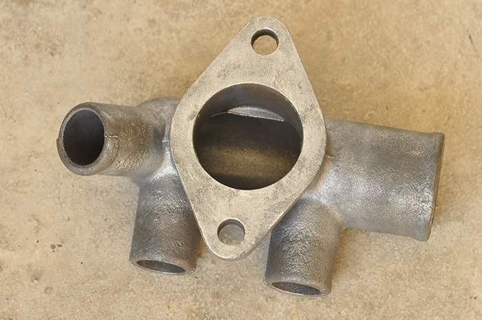

Le tuyau de connexion apparaît sur ta fiche, au bout du tuyau qui part du vase d'expansion. Cette connexion possède 4 orifices sur lesquels s'enfilent les tuyaux et un orifice qui possède un joint et se connecte au bloc avec deux vis.
Les photos que je te joins sont parlantes.
Ces ça la pompe à eau.
Emplacement de la pompe à eau. On voit une partie du tuyau de connexion sur la gauche.
Pompe à eau en place.
Le fameux tuyau de connexion, à l'envers ici : les deux sorties parallèles partent vers le haut normalement.
Tu peux acheter ce tuyau.

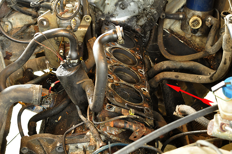

Coupe le tuyau à ras en passant côté roue (que tu auras démontée) et passe ensuite le tournevis par en bas (ou même sans couper le tuyau).
Ensuite, quand tu remets le collier fais en sorte que la vis soit tournée vars l'arrière. Il y a assez d'espace côté berceau pour passer un tournevis ou un cliquet fin avec une rallonge.
A la base de la flèche on voit l'espace par lequel tu peux resserrer le collier.
