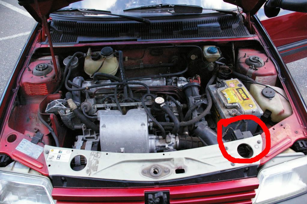

salut,
il y a 2 fusible coté compartiment moteur. ils sont sur la traverse supérieur pas très loin du bocal de lave glace et de la batterie.
c'est un boitier noir que tu ouvre par le haut et tu à 2 fusible 20A si je ne me trompe

ok je vais regarder.
