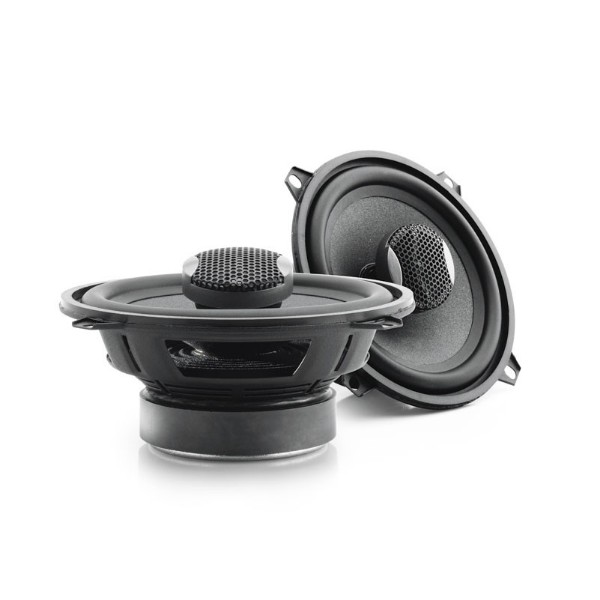

Pensez vous que ca rentre avec la grille d'origine en utilisant des rondelles?

C'est pour l'avant ou l’arrière ? (a l’arrière je sais pas comment c'est fait).
Pour l'avant mettre des rondelles risque d'être vraiment compliqué vue comment la grille est mise :roll: Et le tweeter semble ressortir beaucoup trop.
Je sais que les JVC rentrent au poil dans les emplacement, elles sont pas trop chères (environ 25€ la paire) et le son est bien (enfin largement suffisant pour une 205) :wink: je met ça dans toutes mes 205.

C'est pour l'avant ... J'aurais du préciser.
J'ai des pioneers et je voudrais changer pour des focales pour affirmer un peu plus son adn français :-)
Les tweeters effectivement semblent sortir excessivement. Je vais regarder aussi les r130c.

Les grilles des tweeters sont-elles amovibles?
J'ai des 130CVX (ancienne gamme avec même type de tweeter proéminent mais sans grille) à l'avant. Ça passe mais le tweeter déforme le cache et ces haut-parleurs ont une telle élongation de membrane qu'elle touche aussi à fort volume, si on les monte classiquement par l'avant de le tôle de portière. Il faut donc les monter par l'intérieur de la portière et raboter un peu l'intérieur des caches pour que le tweeter ne touche plus.
On en avait parlé avec 3dfx il y a quelques temps.
Ceci dit, c'est un excellent choix sonore.
Si je devais changer (pour du Focal! :bien:), je choisirais un kit éclaté plutôt qu'un coaxial. En déportant le tweeter sur la planche de bord ou dans l'aérateur.

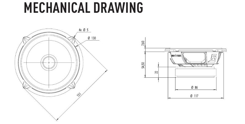

A non ... les images sont trompeuses. D'apres le dessin les R-130C sortent encore plus :suspect:
