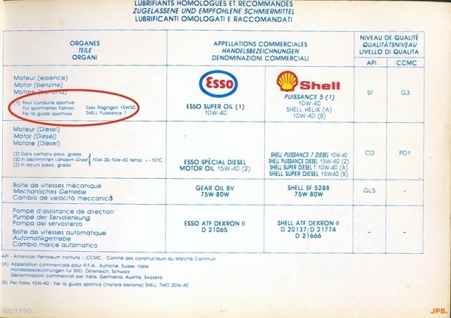

voici un petit article d'Auto plus..... après chacun fait comme bon lui semble !
