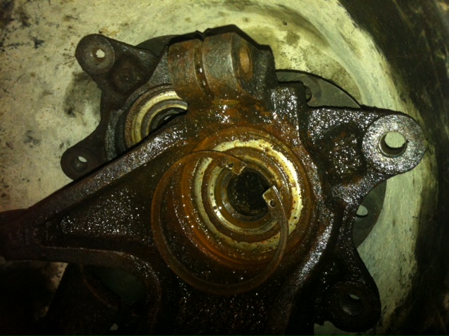

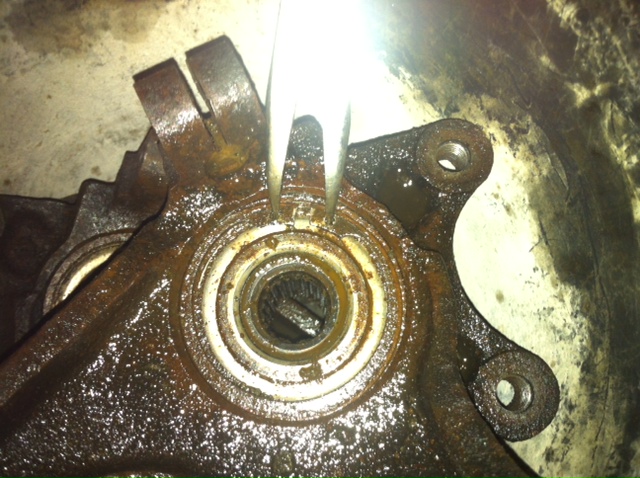

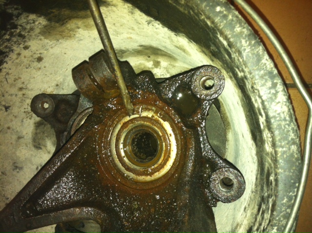

Finalement avec un peu de persévérance, du dégrippant ça vient :bien:
J'ai décollé un côté en frappant dans un oeil avec tournevis + masse :
Avec une pince adaptée l'autre côté vient, si besoin on peut faire levier avec le tournevis :
et voila :
Par contre impossible de le faire tourner dans sa gorge, trop de rouille...
