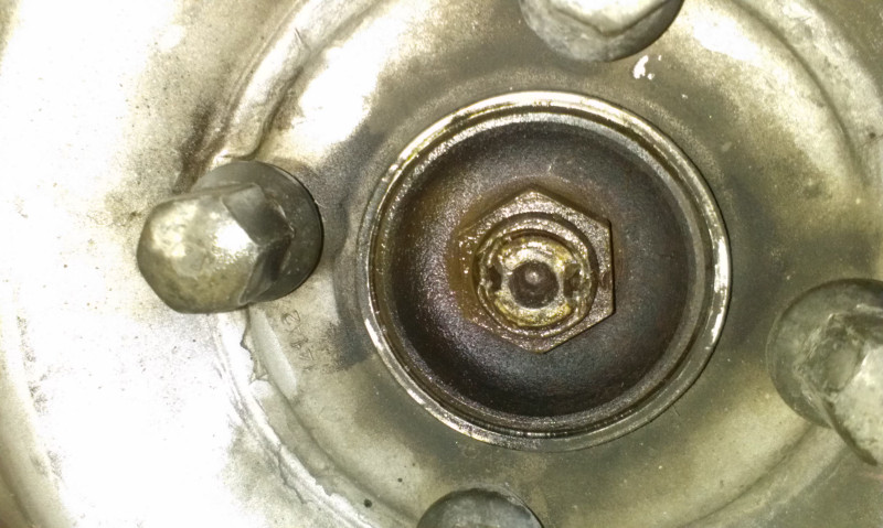

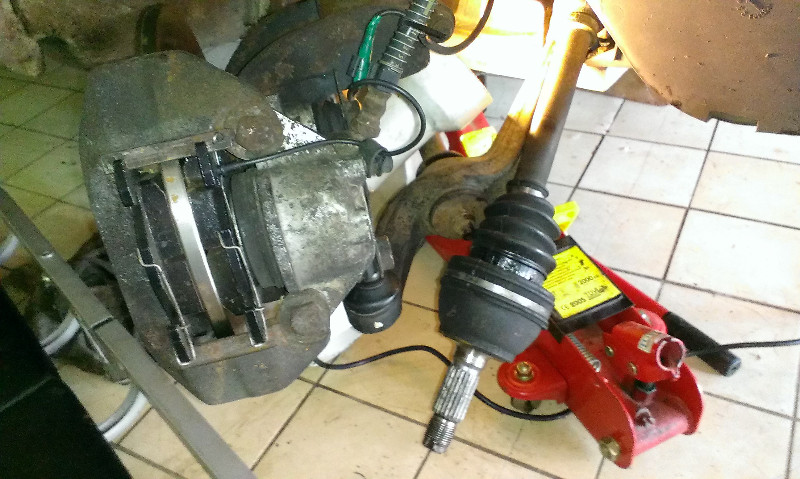

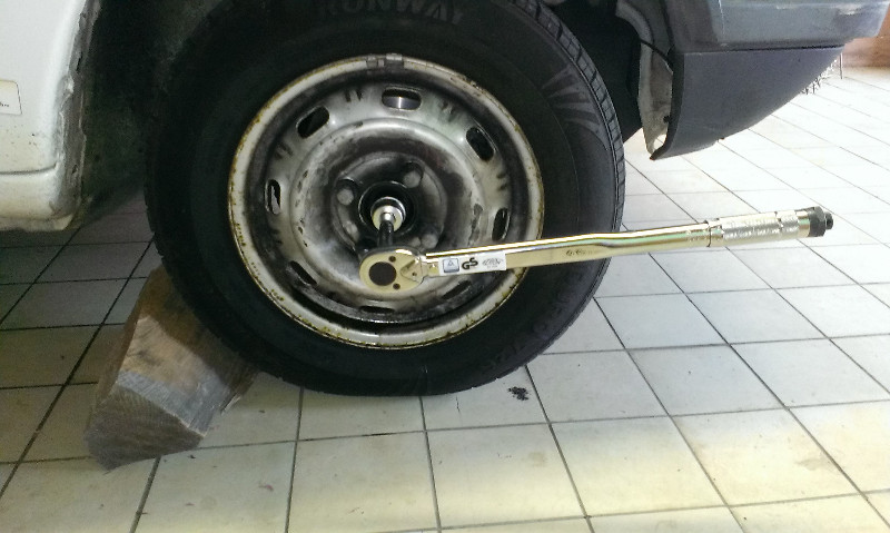

Démontage de l'écrou...de cardan
Après un coup de WD40 et quelque coups de tournevis pour redresser les écrasements de blocage.
ça se complique, une clé dynamo au max, sans effet même dans le bon sens , sur la photo vers le haut
Au vu de la force ça ne reste pas dans l'axe.
Astuce pour bien rester dans l'axe et là ça s'ouvre facile

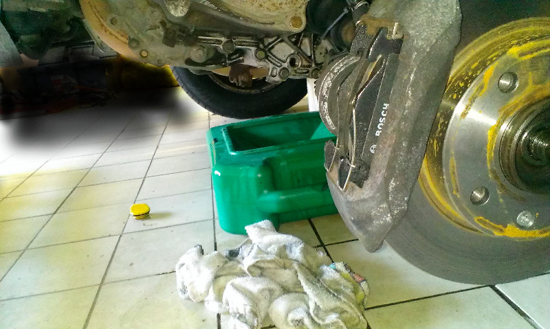

Démontage de la roue, levage, et surtout je cale en reposant sur un support central (un bloc de grès !)
Vidange de boîte, non de #!? j'en ai foutu partout !
Et là pause
Et là pause

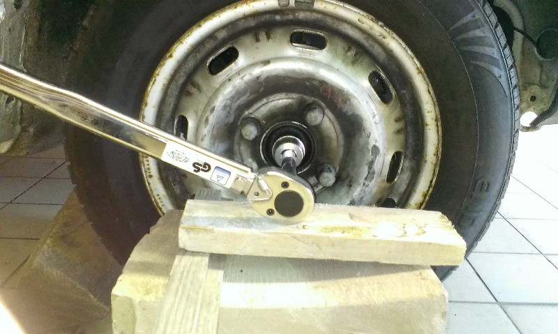

Quelqu'un connaît-il le couple de serrage de l'écrou de cardan ?
J'ai vu 250 NM ?
J'ai vu 250 NM ?

L écrou de cardan je le sert au max

On peut lire sur les forum qu'un serrage trop fort peu user les roulements ?
Au pire j'ai une clé dynamo que je vais règler à son max à 200 NM.
Je rajouterai un peu de serrage ensuite.

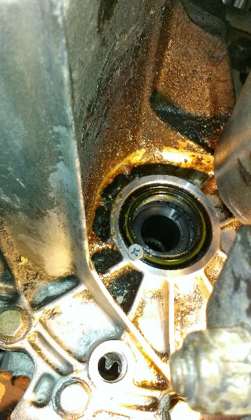

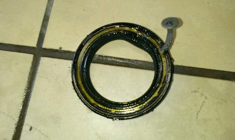

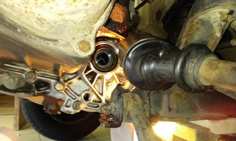

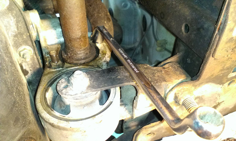

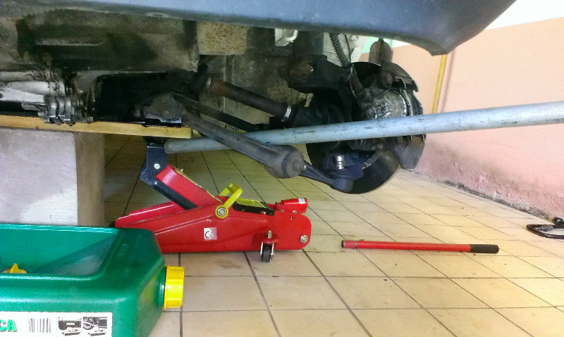

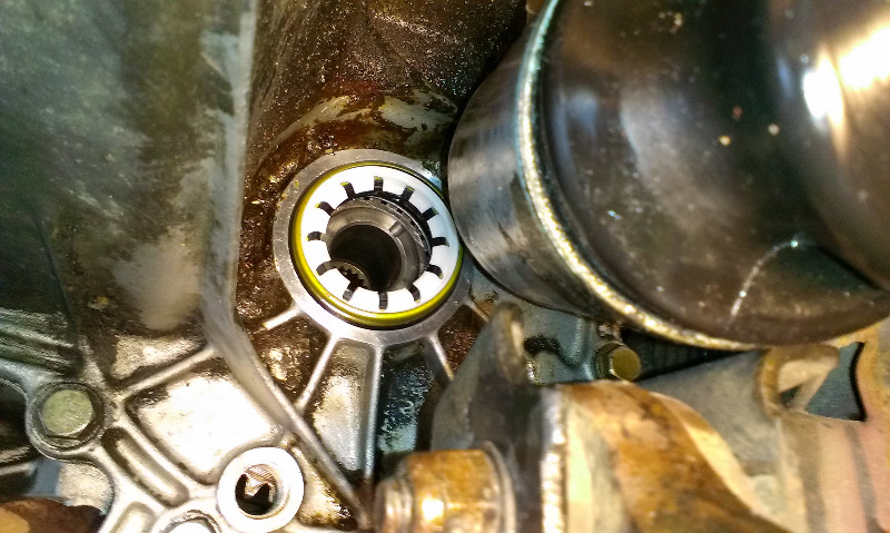

Pour le coté conducteur :
dé-serrage du pivot clé de 17
Déboitage :
Il faut tirer assez fort pour sortir le carrdan
J'ai mis un vis placo pour arriver à sortir le joint

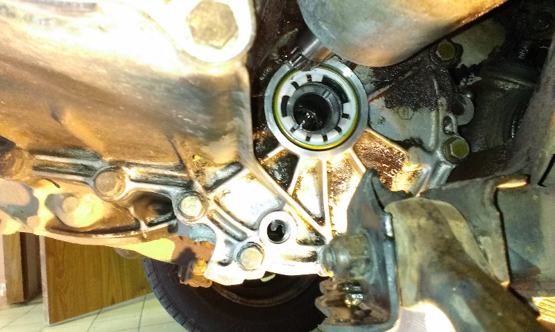

Mise en place du neuf avec un filet d'huile :
j'ai cassé des ailettes plastique en le calant, j'ai pourtant utilisé une cale en bois à plat sur l'emplacement
J'espère que ça n'aura pas de conséquence....
Le cardan se remet en place assez facilement.... évidement à deux ce serait plus simple.

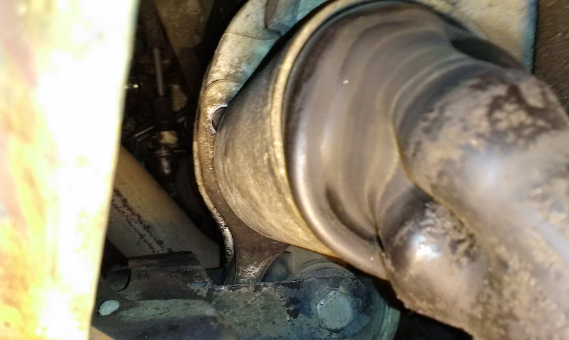

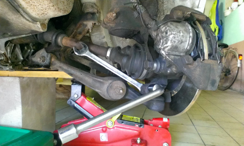

Coté passager : Echec total
Après avoir fait les mêmes opérations
Le cardan est sorti très facilement coté roue, ce n'est pas ce que je voulais mais ce sera plus facile d'accès
les vis sur le support intermédiaire sont desserrées clé de 11 :
On peut voir que les oreilles ont pivotées
Mais je n'arrive pas à retirer l'axe !
Comment faire ?

Mission accomplie, échec total, ça fuit toujours !
Peut-être même plus qu'avant. Le placement doit être mauvais, peut-être qu'il est trop enfoncé.
Je vais mettre de la pâte à joint en attendant.

Les joints spi de sortie de boite doivent être impérativement placé a "fleur", sinon ça fuit...
- Vulpes
- Messages : 380
- Inscription : mar. 3 avr. 2007 07:24
- Localisation : Grenoble
Re: Joint spi sortie de boite coté conducteur
Ou dépasser de 1 et 1,5mm si remplacement et montage de nouveaux joints qui sont plus minces que les anciens.
Voir ce topic http://www.planete-205.com/forum/demont ... 64097.html
Les miens ont été changés récemment en respectant (à peu près) ces valeurs et il n'y a aucune fuite.

J'ai mis un joint 58 x 40 x 11,3, épaisseur d'origine. Mais soit de travers soit j'ai blessé la lèvre au remontage.
Same player, play again.
Bon OK je recommence il faut que je retrouve un joint !
Merci pour le lien très instructif.

desolé, ça fait plusieurs jours que j'ai pas visité le sujet, le couple de serrage du cardan : 250 n/m = 250 nioutons(je sais pas comment ça s’écrit), 10 n = 1kg, donc, le serrage est de 25 kg(c'est la valeur donnée par la rta!), perso, la clé dynamo que j'ai monte à maxi 20 kg, de ce fait je serre avec une clé à pipe et une bonne rallonge, faut simplement serrer fort!, dernier point, évite de te servir de la dynamometrique pour desserrer, réserve la au serrage, une bonne clé à pipe va très bien, encore une fois avec une sérieuse rallonge!
ce serrage s'explique, le roulement de roue, est à deux rangées de rouleaux coniques et opposées, si on serre pas assez fort, il y a risque de jeu, détectée en particulier par le contrôle technique!
