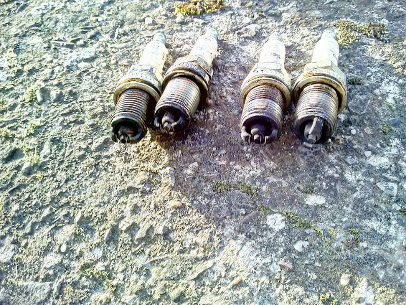

Etat actuel de mes bougies d'allumage : Image

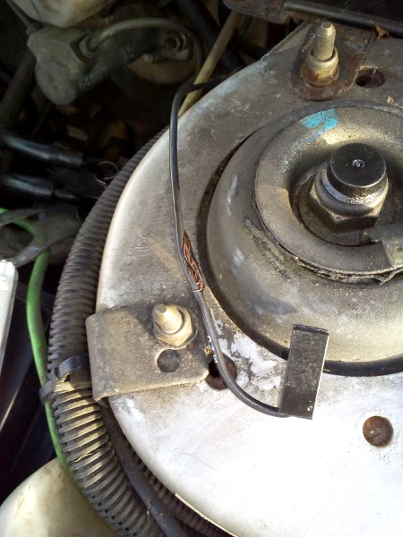

Je viens de constaté un fil de je ne sais quoi qui était apposé sur la coupelle en contact physique en mauvais état ;

zoko59 a écrit :Je viens de constaté un fil de je ne sais quoi qui était apposé sur la coupelle en contact physique en mauvais état
C'est la mise à la masse de la tête d'amortisseur

j'ai remplacer mes bougies d'allumage
Mais la difference c'est faite ressentir au niveau de la sonde lambda .
le soucis c'est résolu .
La sonde bosh était archi archi noir . voiture qui a peux rouler . avec quelques raté d'allumage due au démarreur ,ce qui fait que le dépôt sur la sonde était excessif .
J'ai par ailleurs cassé ma sonde de température , mais personnellement je l'incrimine pas . a remplacer . je vais en profiter pour faire une vidange de ldr .
