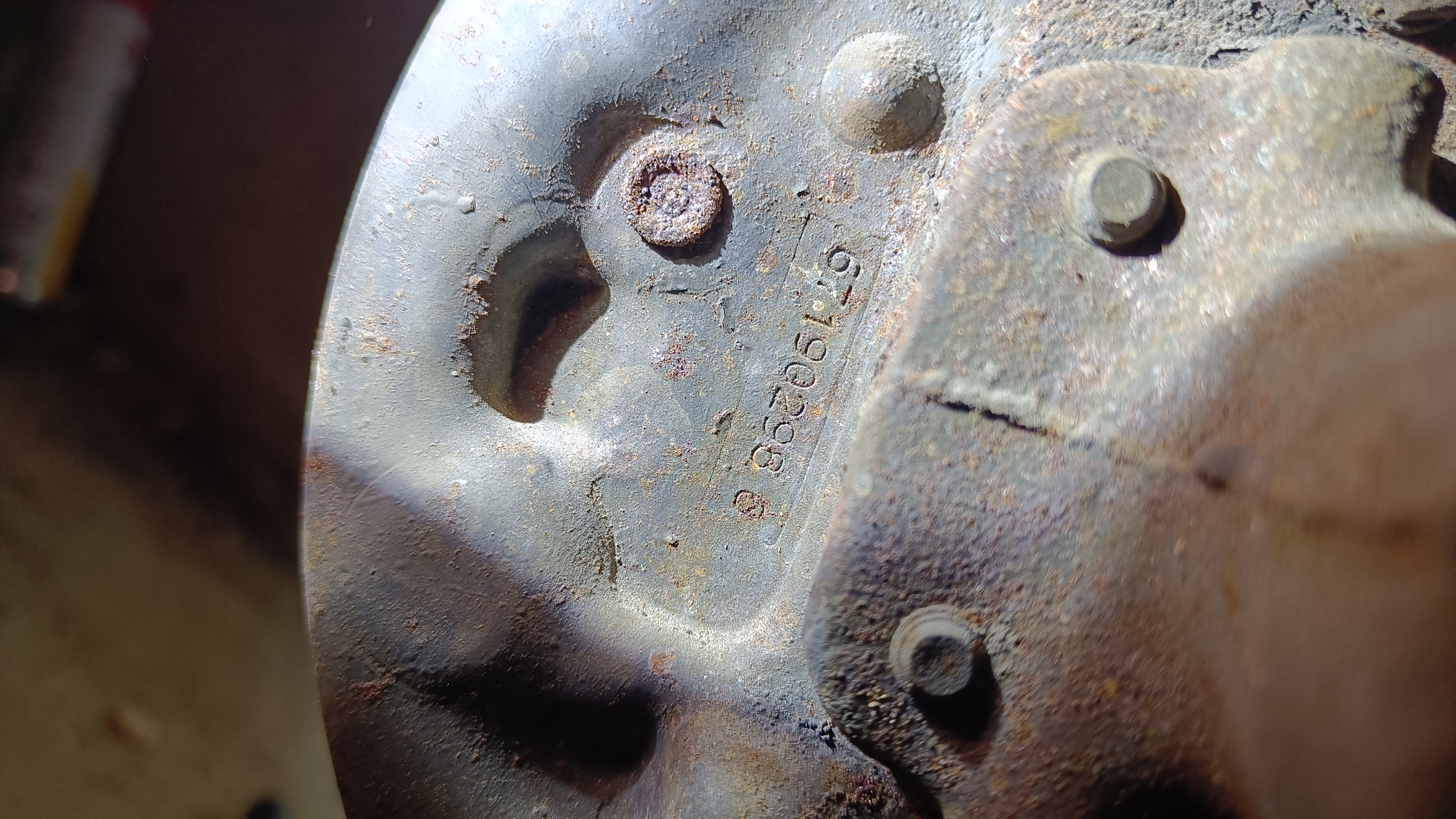

Maintenant je ne trouve pas de numéro de référence et.. c'est la 1ère fois que je vois l'intérieur d'un tambour de frein ^^.
Je voudrais éviter de commander la mauvaise pièce.
Pourriez-vous SVP m'indiquez si cette pièce peut être compatible (c'est écrit sur le site que ça l'est mais bon... je ne voudrais pas faire le mauvais choix car la dernière fois que j'ai changé le radiateur de ma 205, on m'a dit que j'avais pris une pièce bof bof donc que ça engendrait plus probablement des problèmes etc etc etc. Donc dans le doute, je demande en amont maintenant ^^).

Il existe deux types de montage : Bendix et Lucas.
Ta voiture est en montage Lucas (roue dentée/cylindre ovale) et le kit que tu as commandé... correspond à l'autre type de montage.
En conclusion tu peux le renvoyer, tu ne pourras pas le monter.

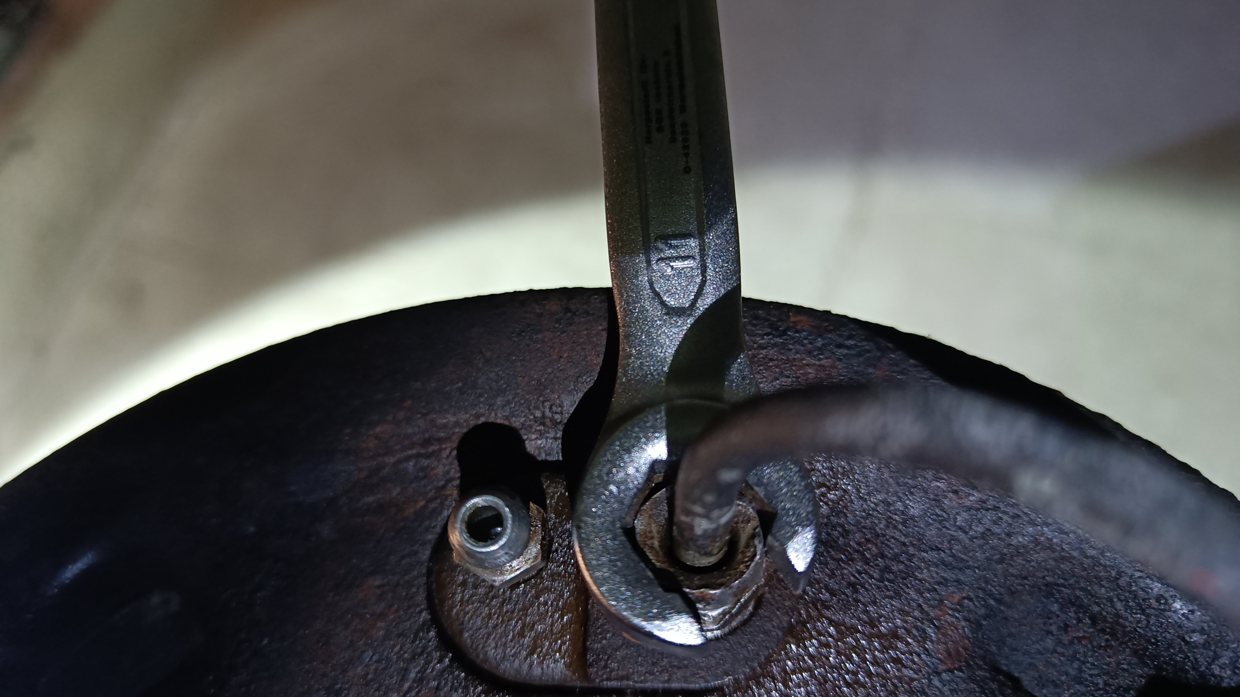

Par expérience. Mets du WD40 sur la vis du cylindre tout les jours pendant une semaine
Et pour dévisser ce fameux tuyau il est préférable d'utiliser une clé à tuyauter il me semble de 8
Tu trouveras sur internet des photos de clé à tuyauter
Perso j'avais pris une clé normale et j'ai failli détruire ce tuyau

Alors merci pour l'astuce du WD40 tous les jours sur le boulon du tuyau rigide de liquide de frein car effectivement, même avec la clé à tuyauté je défonce le boulon. In fine j'y suis allé avec la pince multiprise et j'ai réussi à la dévisser/revisser. Sauf erreur ça ne fuit pas.

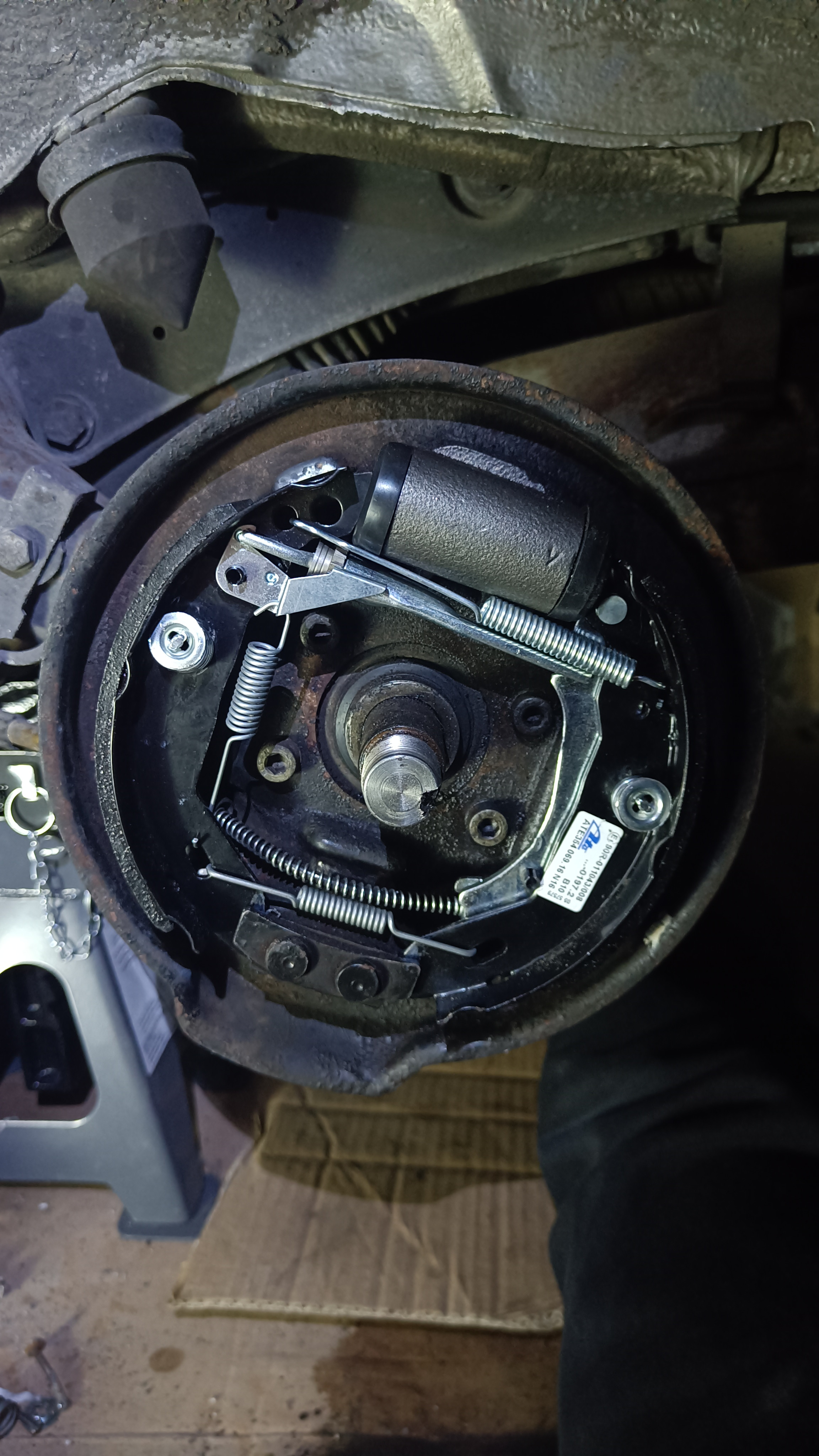

Un petit plan qu'il y avait avec les mâchoires :

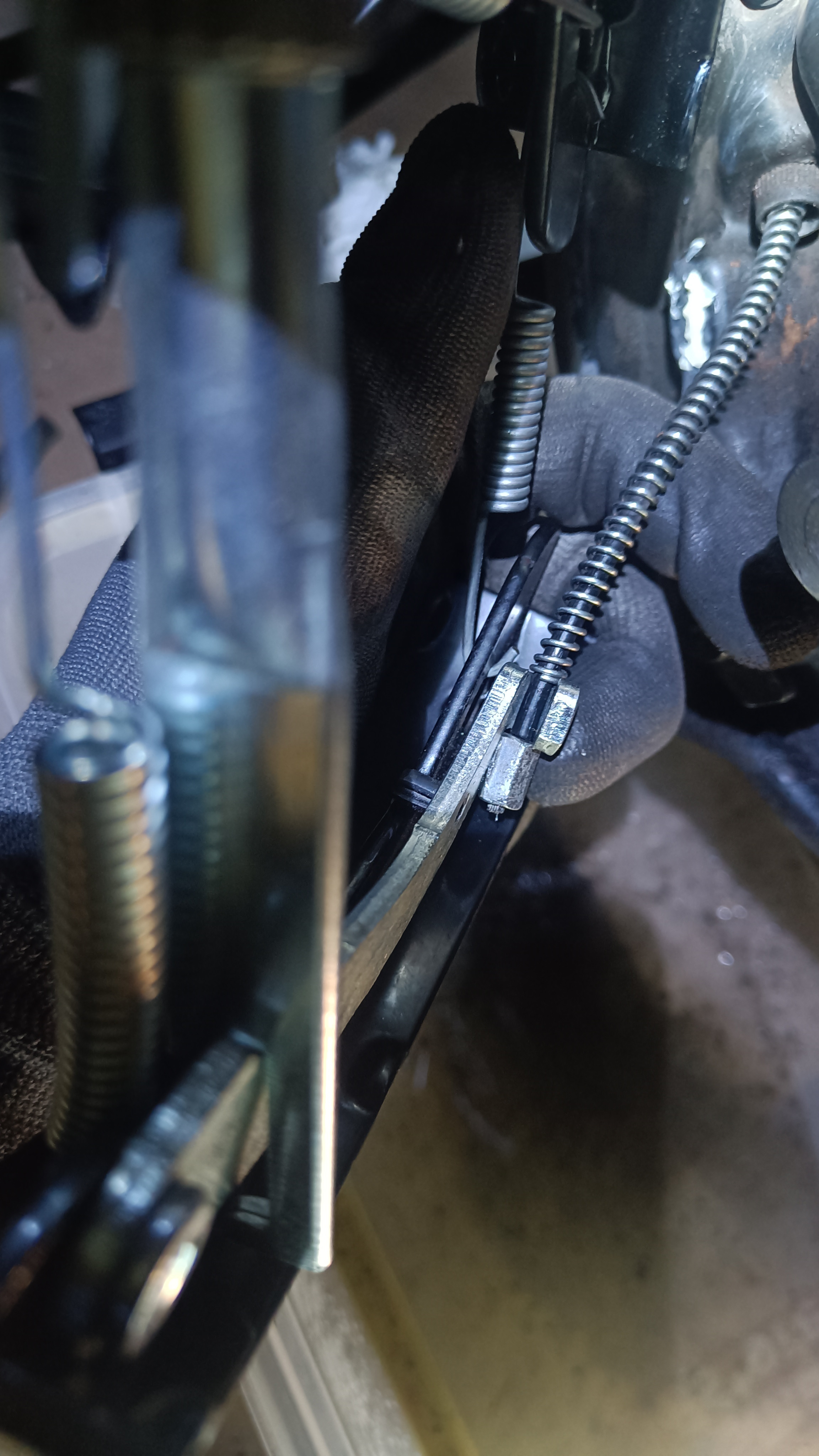

1/ Vous pouvez me confirmer que pour le cable du frein à main il faut bien enfoncer la gaine noire SANS le ressort ? Car avec le ressort j'y arrivais pas, et si je comprends bien le schéma qu'il y avait avec les pièces auto, faut la rentrer SANS le ressort, mais je voudrais avoir votre confirmation si possible :)
Donc comme ça :
Je me questionne sur un ressort pas tout à fait droit et la présence de pate (que j'ai mis fournis avec les machoires, sur les 6 petites parties planes du tambour, derrière la machoire):

Ma machoire ARG que je considère comme montée (mais en vrai... j'en sais pas grand chose) :
2/ Vous pouvez me confirmer que la machoire est dans le bon sens ? Je ne vois pas une plaquette plus épaisse d'un côté que de l'autre. Mais je l'ai mise comme l'ancienne. J'espère juste que l'ancien propriétaire l'avait mis correctement.
Je me questionne sur est-ce que les machoires sont bien placées et sont assez écartées :
