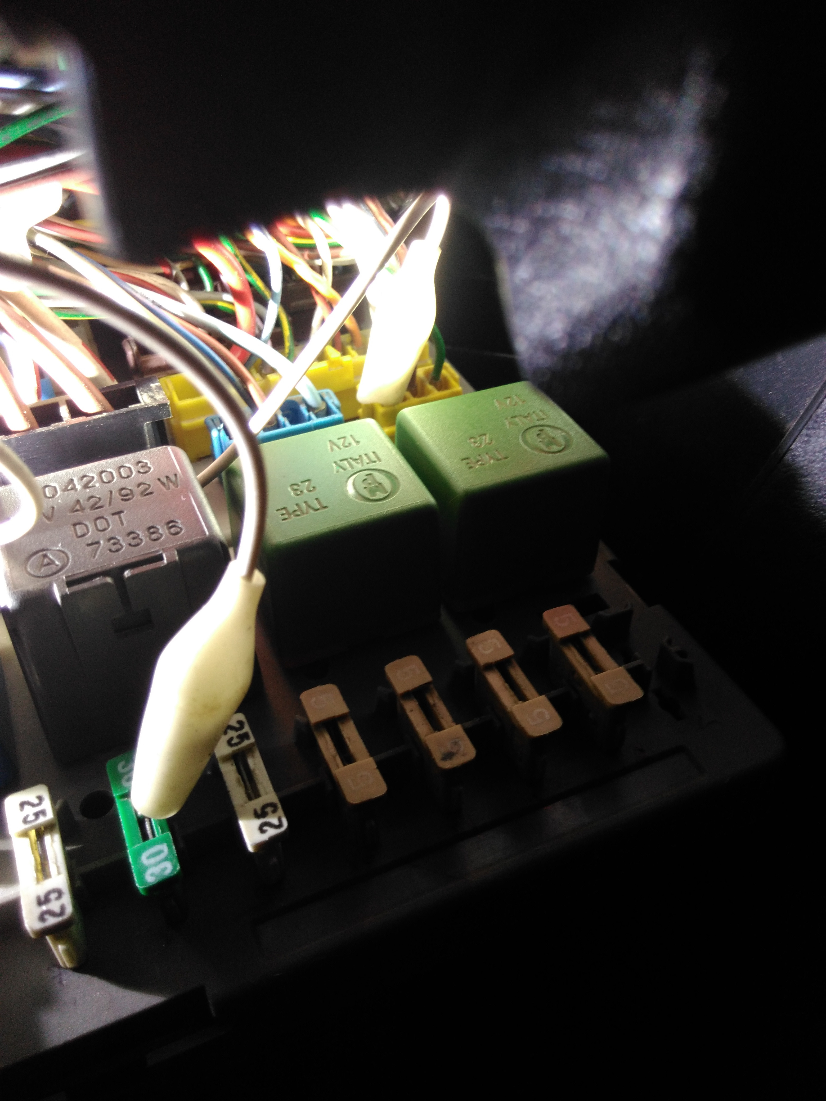

J'ai donc placé provisoirement un fil entre la sortie de fusible F8 et le fil gris de la prise P706M, comme sur le schéma en début de ce sujet.
Je déposerais la platine plus tard, ma priorité c'est le contrôle technique !!!

Willy ,proprio d'une sacré numéro de 1995 (objectif 30ans), en souci de CT, contre visite maxi dans 15 jours.
Le klaxon, dégivrage, allume cigare, la Sainte Trinité des ennuis récurrents sur la 205 d'après ce que je lis.
Alors j'ai lu ces posts sur le sujet, en essayant de comprendre quelque chose et je viens de faire une bidouille comme citée, c'est à dire un fil (avec des pinces crocro) entre la cosse de gauche du P706M et le fusible, et ça klaxonne à nouveau... par contre, je ne suis pas sûr de la pertinence du montage.
J'ai tenté de mettre le dégivrage, et le klaxon ne disait plus rien.
Puis il fonctionne à nouveau !! Allez comprendre.
Qu'en pensez-vous ?
Et si j'ai bien compris, c'est un problème de soudure dans la platine ?
J'essaye de mettre la photo, mais je dois pas avoir la méthode.
![Image]()

S'il a les trois qui ne marchent plus ça doit être la platine, à moins que le fusible soit grillé.
C'est possible que le montage à pinces croco n'apprécie pas d'avoir le klaxon et le dégivrage qui tirent dessus en même temps, il doit pas y avoir beaucoup de surface de contact entre la pince et le fusible.
Au lieu de te prendre sur P706M directement il doit être possible de retirer le relais de dégivrage et de passer par la broche du bas pour faire un pontage plus propre.
La vraie solution reste de souder la platine mais faute d'avoir immédiatement un bon fer sous la main c'est possible de continuer à rouler et de passer le CT avec un porte fusible et deux cosses à sertir.
