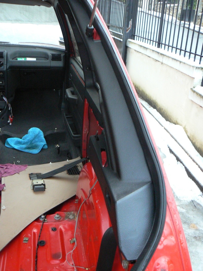

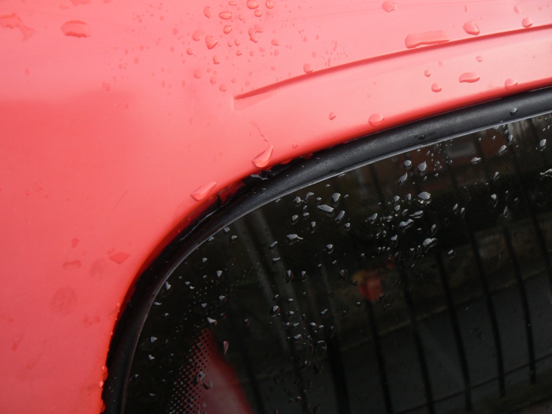

Par ce froid glacial, j'ai démonté les deux custodes à causes des fuites d'eau. J'ai nettoyé les joints et je les ai traité au "bumper care" qui sert aussi pour ce genre de joint. Le résultat est plus que satisfaisant, ça leur donne un renouveau non négligeable, on sent que ça les nourrit et qu'ils se sentent mieux après. Pour les fuites, j'ai mit un cordon sur le haut et dans l'angle de la partie de carrosserie ou se met le joint.
Vous pouvez voir les 2 cordons et l'effet bumper care sur la photo suivante.

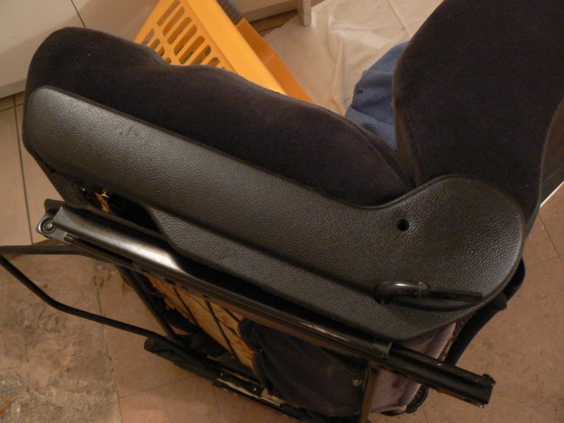

J'ai un problème avec mon siège conducteur qui est très chiant : Il a un jeu au niveau du réglage de l'inclinaison. Quand je bouge, que j'accélère ou freine celui ci fait des aller retour. Il doit y avoir environ 2/3cm de jeu au niveau de l'appuie tête. J'ai comparé avec les anciens sièges que j'ai et c'est incomparables, ils bougent à peine. Ce qui est bizarre c'est que si je règle le siège en position quasi-allongée, le jeu est nul ! C'est seulement lorsqu'il est à +/- 90°. C'est vraiment gênant quand on conduit !

Autres photos de l'efficacité du bumper care !

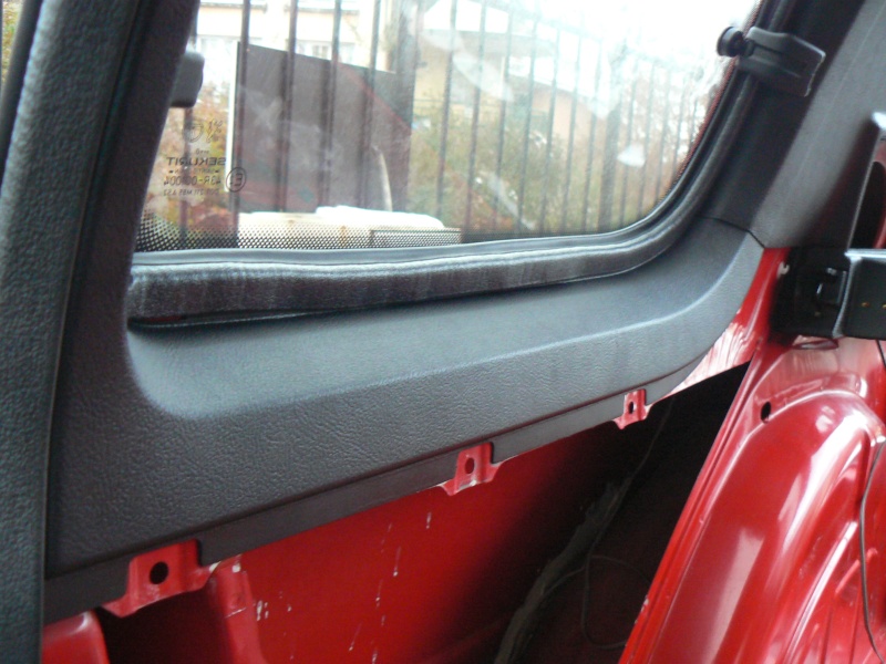

Bon et bien remontage de certaines parties plastiques cet aprèm vu que la neige a bien voulue s'arrêter.
Le joint au pistolet à colle c'est à bannir, ça ne tient pas. Je met demain du silicone pour salle de bain/joint de fenêtre qui tiendra mieux et sera bien meilleurs en étanchéité !
Vraiment, je suis plus que satisfait du résultat ! Ça rend si bien, les 40€ d'apprêt et de peinture valent le coup ! On dirais du neuf, et du GTI en noir lol.

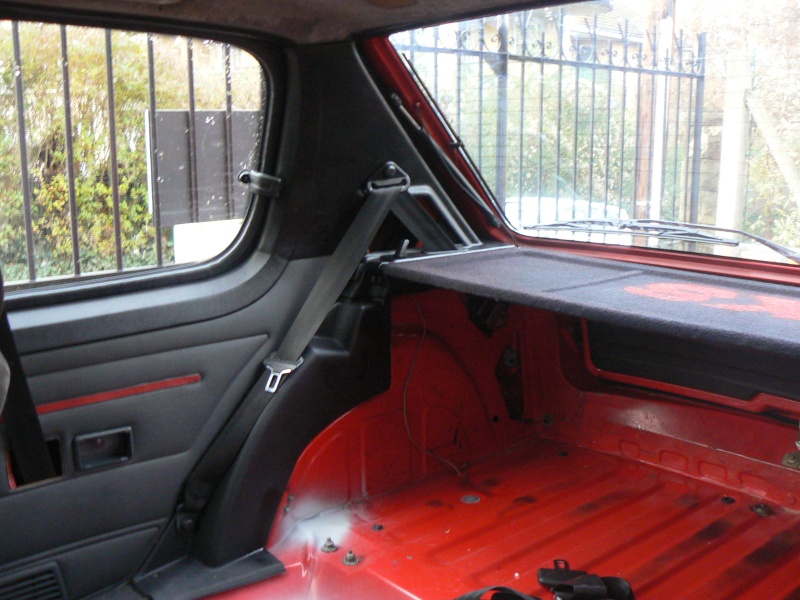

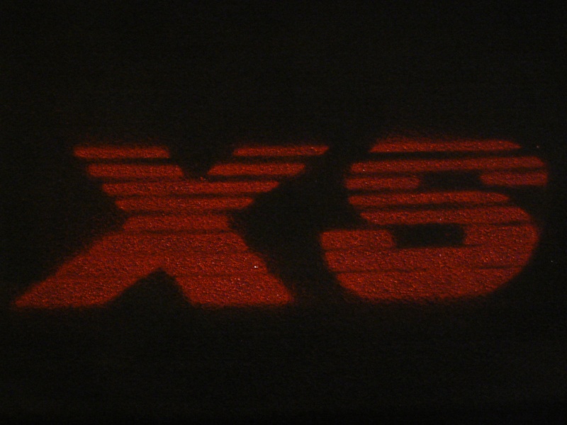

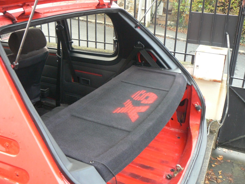

J'ai continué ma peinture et le remontage "final". Un petit coup sur les plastiques des sièges en velours aussi.
Ça fait largement mieux quand même... J'adore personnellement

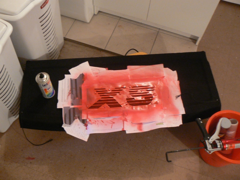

Petit tripe avec de la peinture rouge. C'est venu d'une idée qui est apparue d'un coup dans ma tête et finalement ça fait un style plutôt sympa. A refaire en "mieux" on va dire que c'était un essai ce coup la. Le "205" est en projet en plus petit dans l'espace libre au dessus du XS.
Papier trop fin, support non adapté et pas préparé, bref divers trucs à corrigé pour la prochaine fois.
Le tout monté
Rendu final avec les plastique, c'est bow ! On aperçois le blanc de l'antirouille en bas d'ailleurs.
Pour le fun, ma partie avant remontée avec les superbes sièges, je love !!!
Le tout monté

Bon boulot propre et bien fini
Et franchement original le XS sur la plage arrière
Et jolie siège de D-turbo

Ce que j'aimerais trouver des plastiques de dessous de vitre comme ça..
Faut taper quoi dans leboncoin pour tomber sur ça ? car je trouve pas
Sinon bon travail, j'aime bien le XS de plage arrière ! continue comme ça c'est cool

J'aime bien le XS sur la plage AR

Oh yeah, moi qui craignais d'avoir des réflexions d'avant-tunning je suis soulagé
. Si ça plait et que je trouve une technique plus efficace pour le marquage je ferais une fiche éventuellement, a voir s'il y a de la demande. Faire le patron de découpage m'as pris du temps, la peinture est capricieuse sur une matière poilue comme ça !

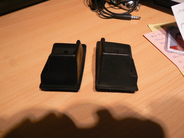

Puisque vous avez été sympa, une photo détaillée:
Ah c'est ceux la les sièges de td
... Je croyais que c'était une version "luxe" de la XS en velours lol. Ils sont semi-baquet et en bon état, c'est tout ce que je voulais
BOSS23: C'est volontairement repeint en noir et non pas en gris, plus beau, plus propre, plus neuf et plus...GTi !!!

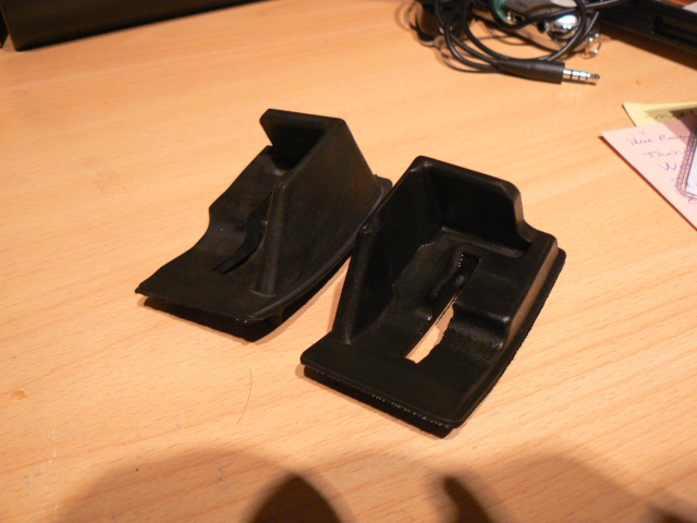

Pour le fun, les plastiques avant peinture :
Sachant que ce ne sont pas les mêmes. J'ai trouvé des gris avec moins de rayures car elles restent visible après peinture.
J'ai oublié de dire que les fuites sont (presque) de l'histoire ancienne. Il en reste une au niveau de la charnière coté conducteur du coffre qui persiste. Celles des custodes sont OK. J'ai nettoyé les joints à l'eau chaude + nettoyants puis traitement au "bumper care" (dont on peut voir l'efficacité plus haut). Puis un coup de joint silicone pour rentre étanchéité à ces joints!
