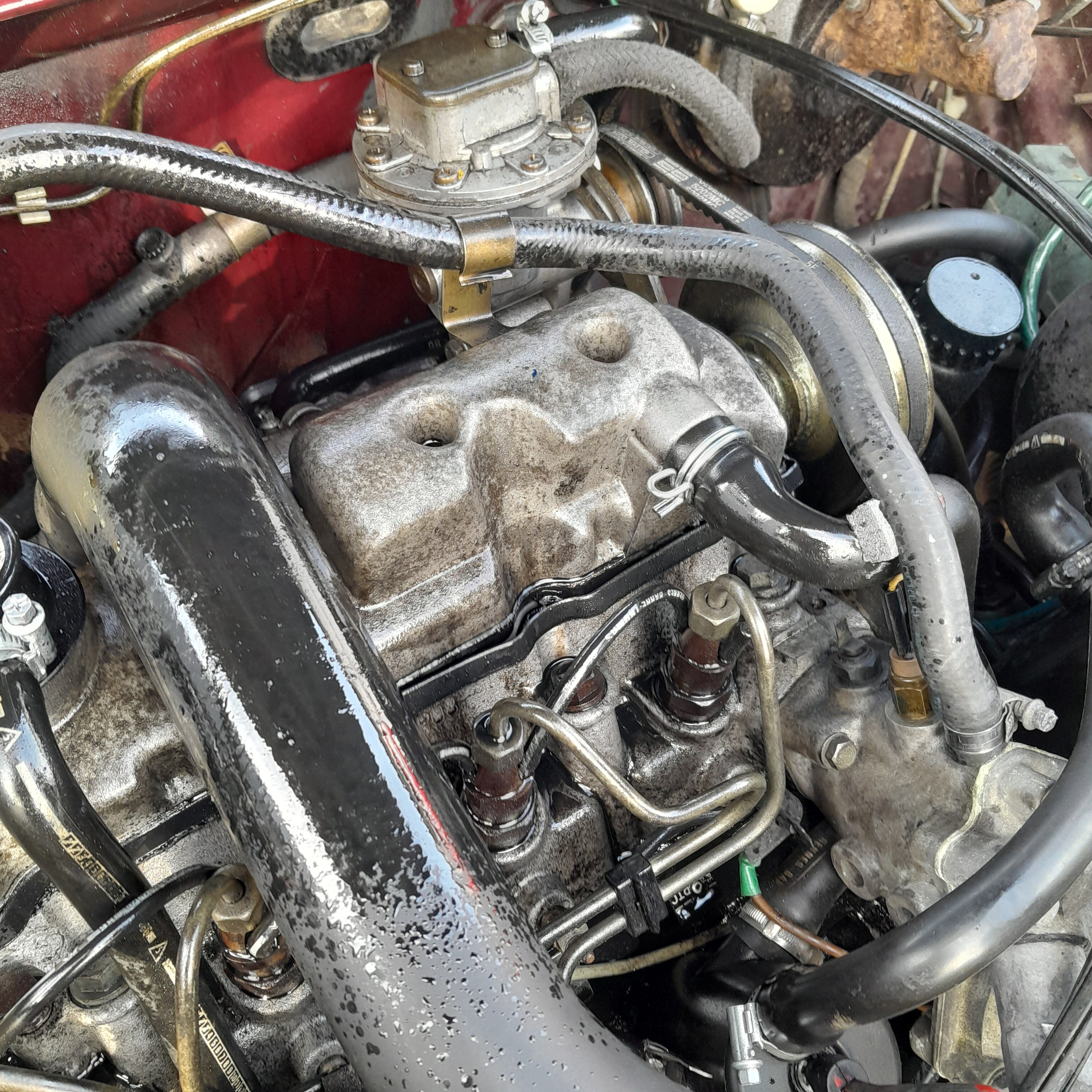

Bon pour la fuite, direction le garage. Pour démonter l'injecteur, il faut une douille Facom D27A que je n'ai pas, et j'ai pas envie d'investir pour un outil dont je ne resserrerais probablement jamais.
Affaire à suivre

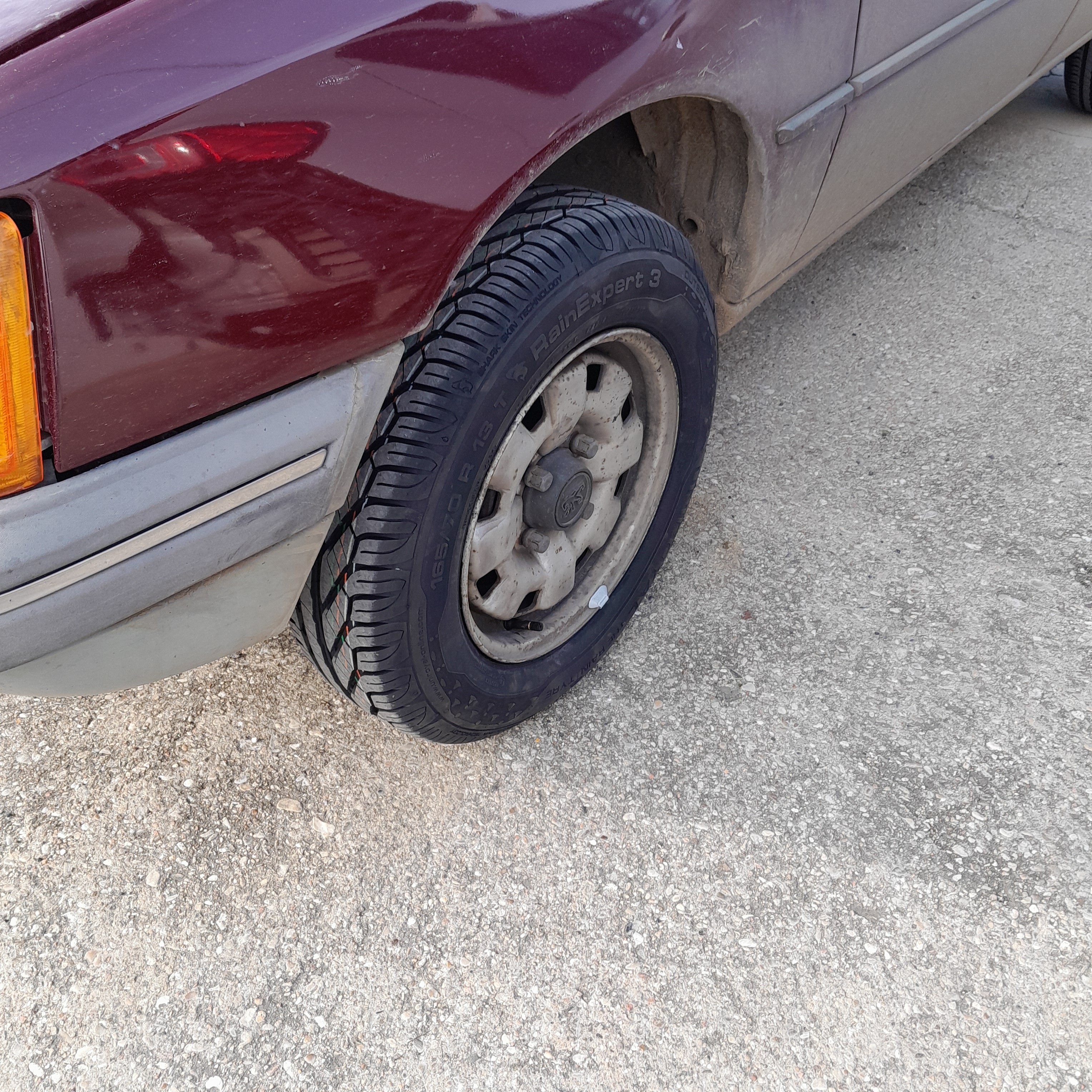

La vérité, c'est que maintenant, c'est mon daily cette voiture. Je l'ai d'ailleurs acheté pour ça. Seulement, je n'ai absolument plus/pas le temps d'y consacrer plus que je lui ai déjà consacrée.
Avancer, c'est aussi savoir déléguer
Donc, vendredi, 4 pneus neufs pour compléter le parallélisme et avoir une vraie tenue de route, et le 20, changement des courroies, remplacement du liquide de frein et changement du joint d'injecteur et des durites de retour GO.
Pendant ce temps, j'ai repris la Toyota pour éviter de rouler avec un injecteur qui fuit

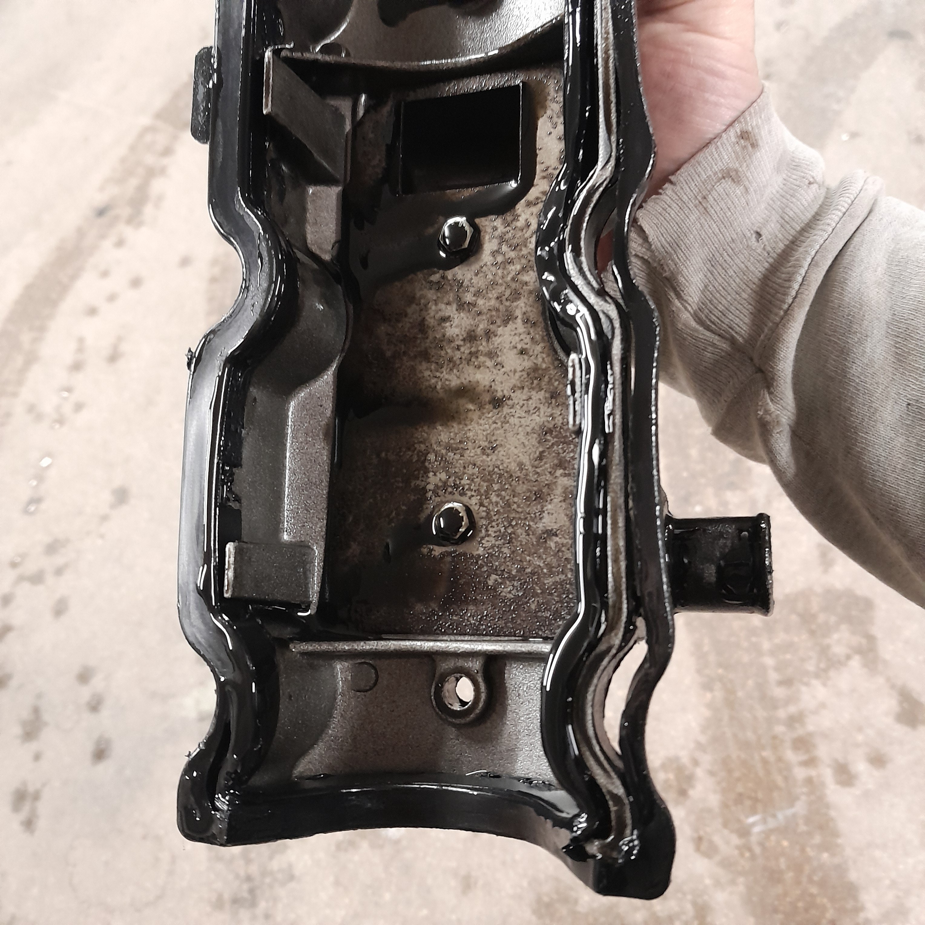

Hier, on m'a mis quatre nouveaux chaussons
Pour remercier, j'ai craqué mon joint de couvre culasse pourtant neuf d'il y a un mois
Je suis allé au magasin où l'on m'en a donné un neuf sous garantie. Je le changerais lundi

Très bon choix concernant les pneumatiques, j'ai le même modèle sur ma junior
Abusé quand même cette histoire de joint HS

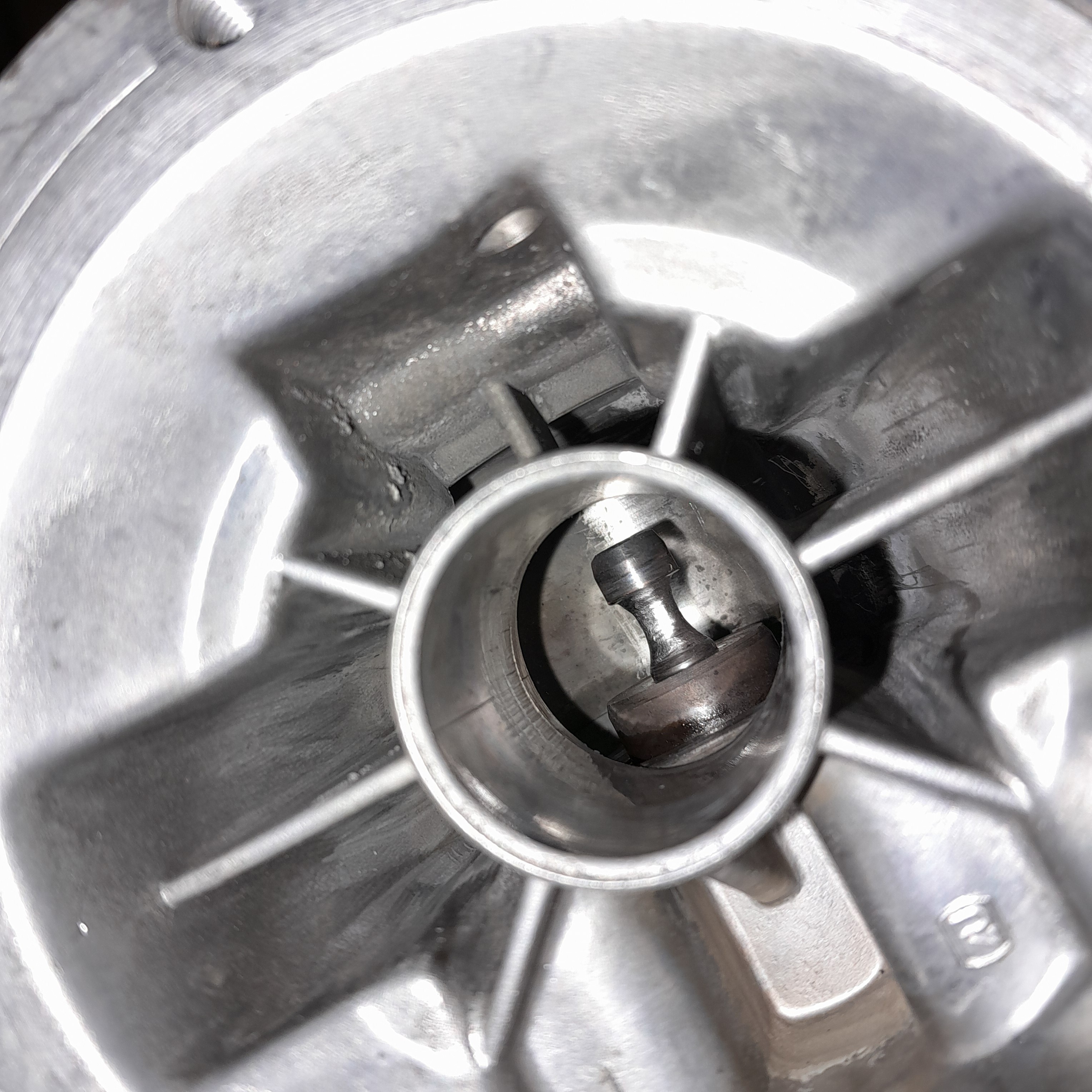

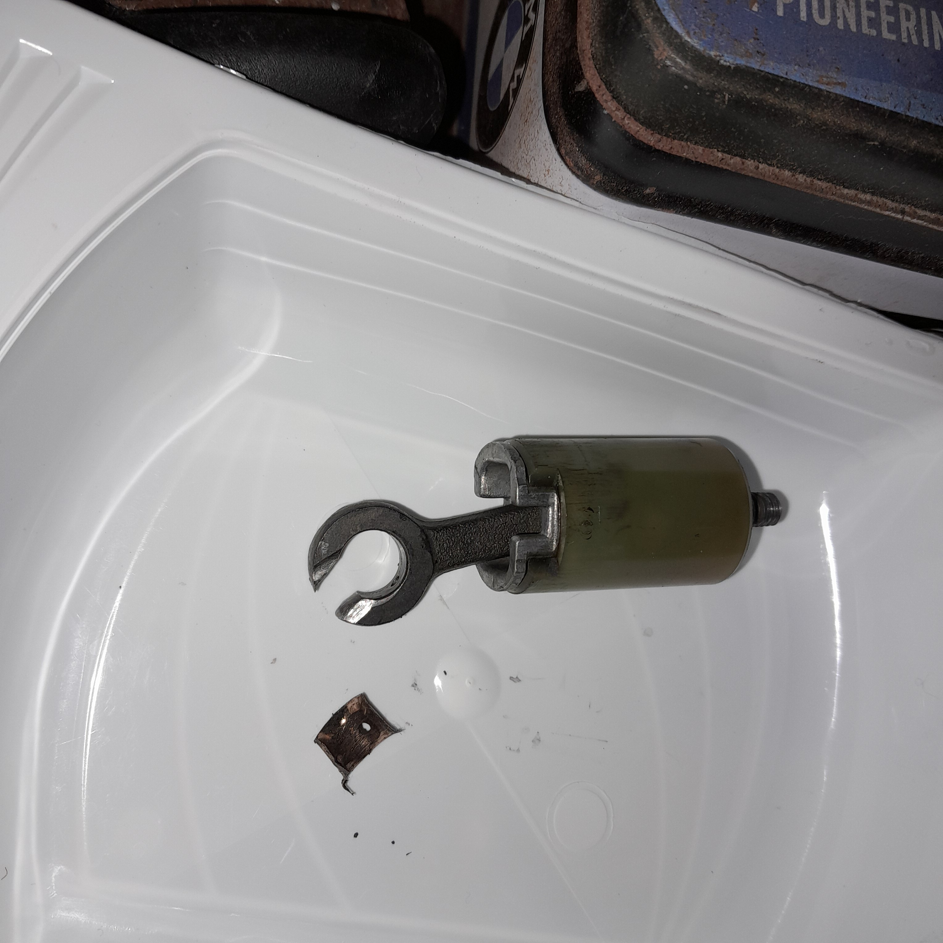

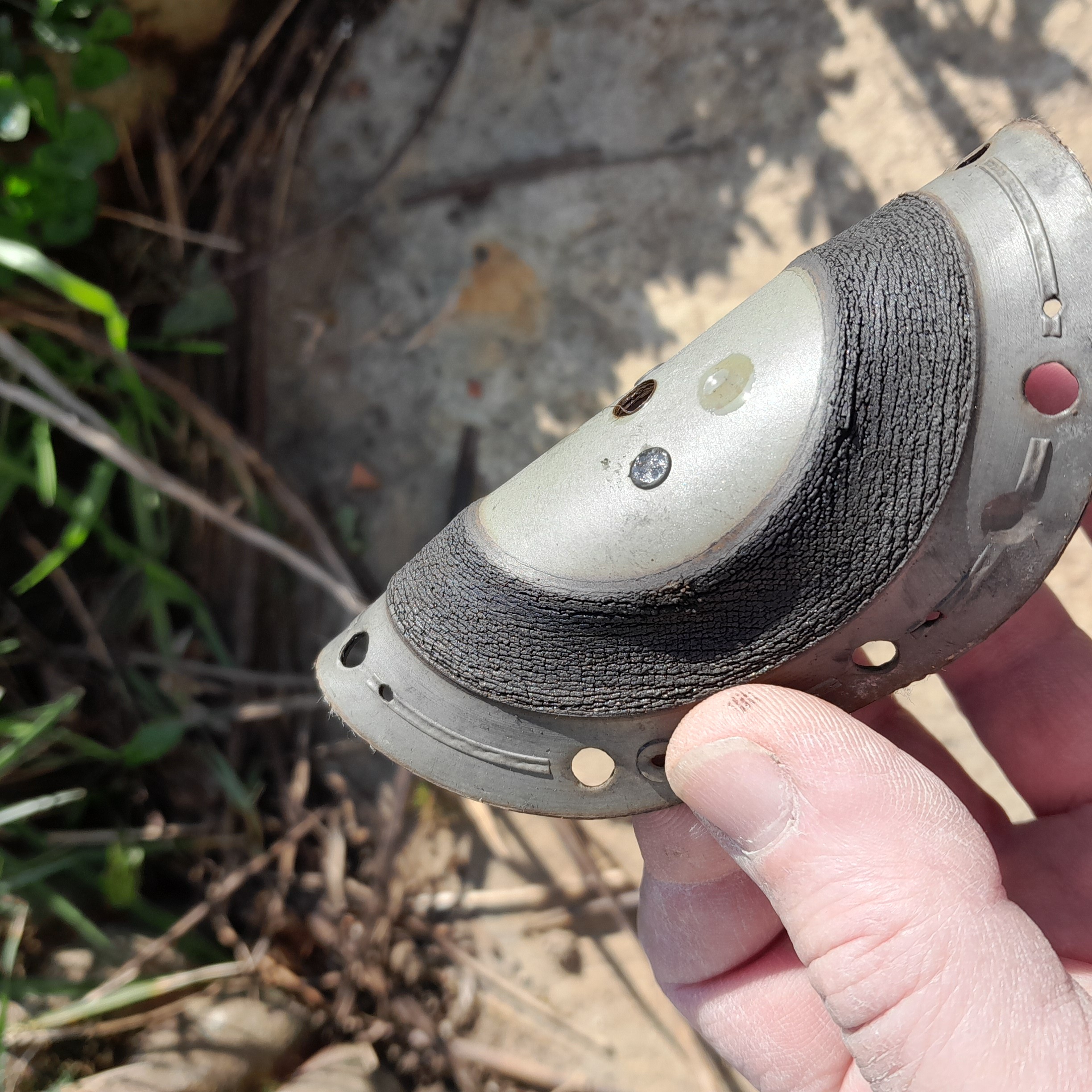

Hier démontage de la pompe à vide pour changer la membrane. J'avais raison, elle est bien morte..de vieillesse
Cependant, comme elle était très très sale, cela m'a intrigué. J'ai donc entrepris avant de la remonter, de la nettoyer.
J'ai bien fait, j'ai trouvé un morceau de bague en bronze, sensé être sur la bielle.
Du coup, j'ai regardé le vilebrequin, complétement mangé
Bon ben, il faut se rendre à l'évidence, et aller en acheter une neuve.

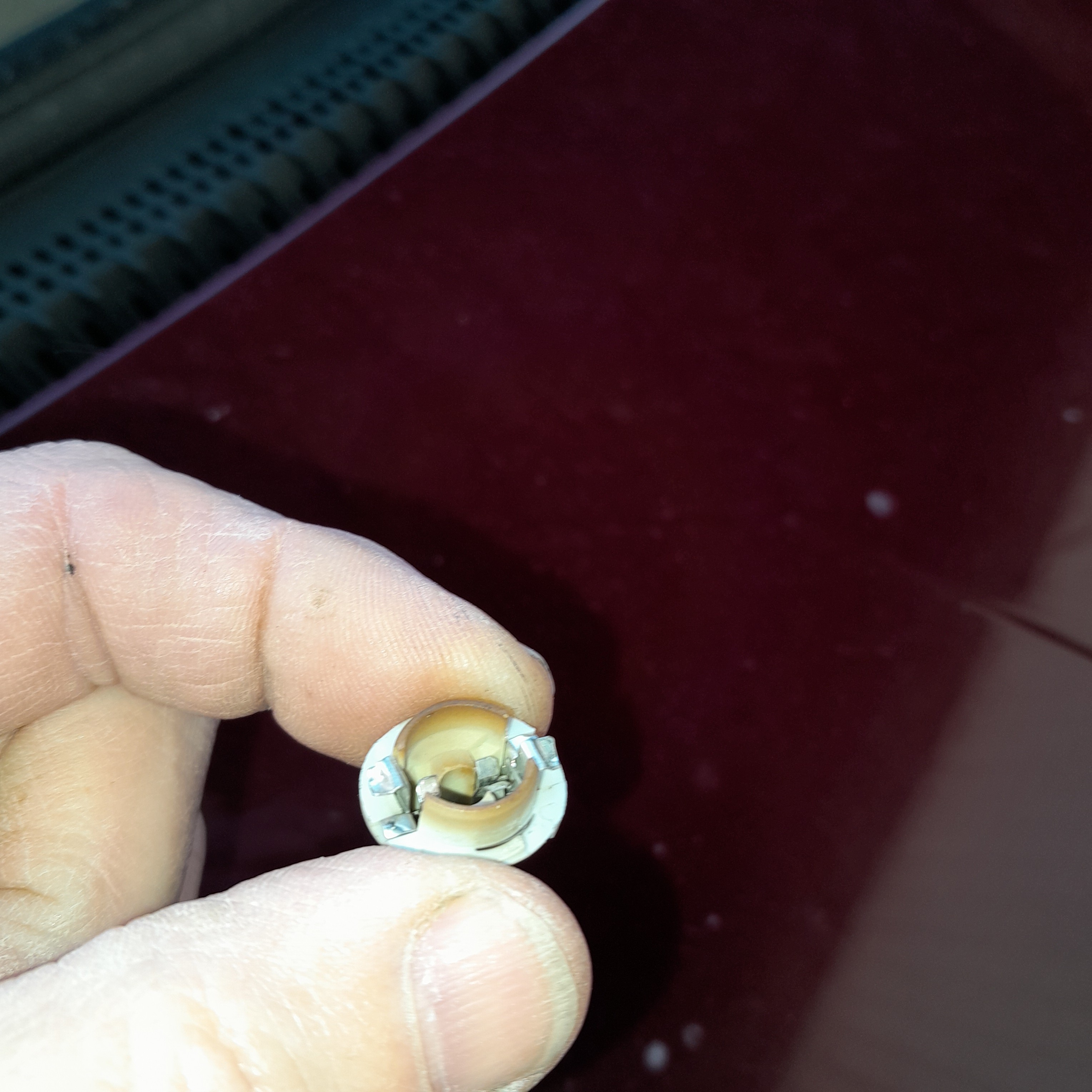

L'éclairage du tableau de bord me semblait faiblard malgré le changement d'ampoule sur les conseils de CEV. Au démontage, une lampe est tellement grillée, qu'elle a failli provoquer un incendie
Je n'ai rien trouvé d'anormal sur le circuit électrique ou sur le connecteur. Mystère!

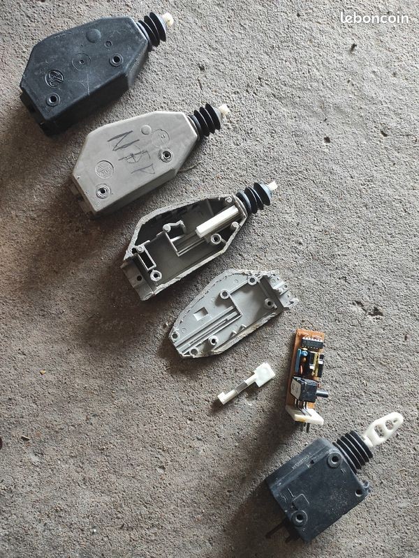

Dernier travail, changement des moteurs de centralisation AVD et ARD. Les connexions étaient débranchées et pour cause, Dès que la prise était branchée, le moteur ne s'arrêtait pas de fonctionner.
Après vérification, le moteur pilote (AVG) fonctionne uniquement à la main mais il est malgré tout trop faiblard pour piloter les autres moteurs. j'entends bien un mouvement de "clac" mais très lent et... uniquement dans la porte AVD.
Dans tous les cas, il me faut en trouver un neuf, avant de poursuivre.

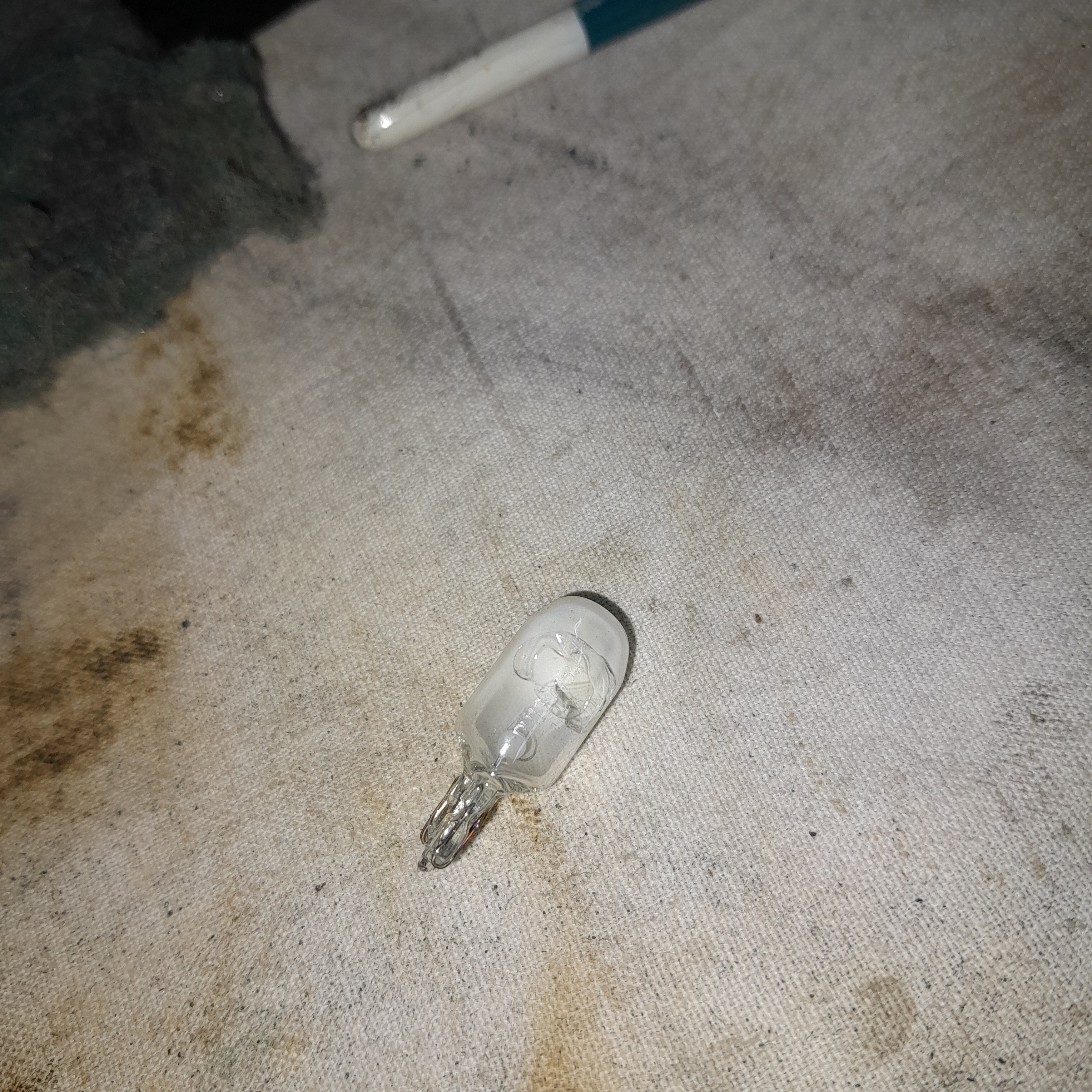

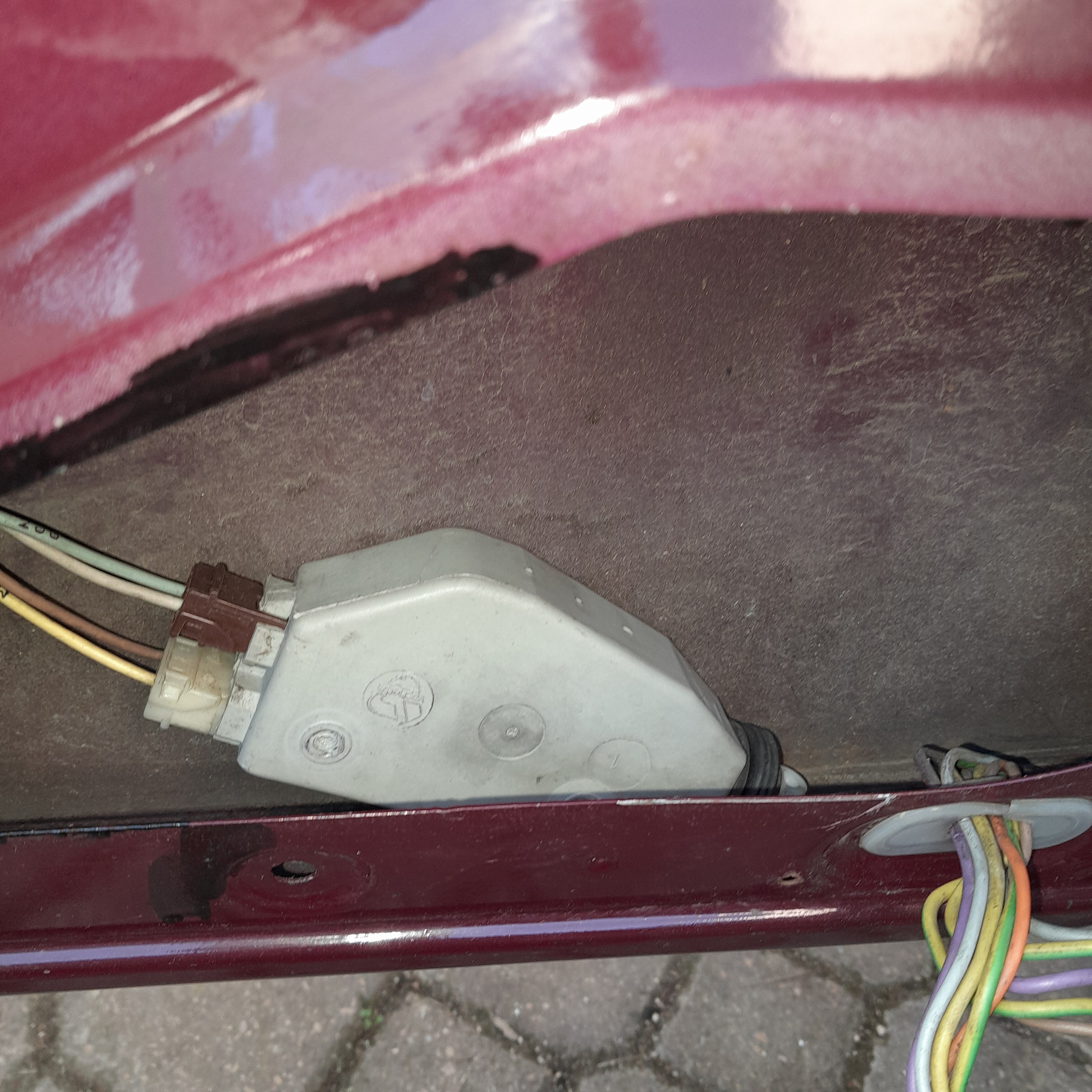

diabo a écrit : ↑dim. 16 févr. 2025 14:37 Après vérification, le moteur pilote (AVG) fonctionne uniquement à la main mais il est malgré tout trop faiblard pour piloter les autres moteurs. j'entends bien un mouvement de "clac" mais très lent et... uniquement dans la porte AVD.
Je pense que le chantier "centralisation" va bien me prendre la tête !
quand tu aura trouvé un autre moteur, si tu ne fais rien de ton ancien, je veux bien le récupérer pour ausculter et savoir ce qui est HS dedans. ça peut ouvrir la porte à des refabrications futures

pas de problème, passe moi ton adresse en MP et je te l'envoi
Symptôme:
- Doit bien chauffer car ma main sent le chaud à travers le plastique
- travaille au ralenti avec l'aide de la main mais ne travaille plus seul
EDIT 22h50
je viens de trouver cette photo sur Lbc si cela peut t'aider
Symptôme:
EDIT 22h50
