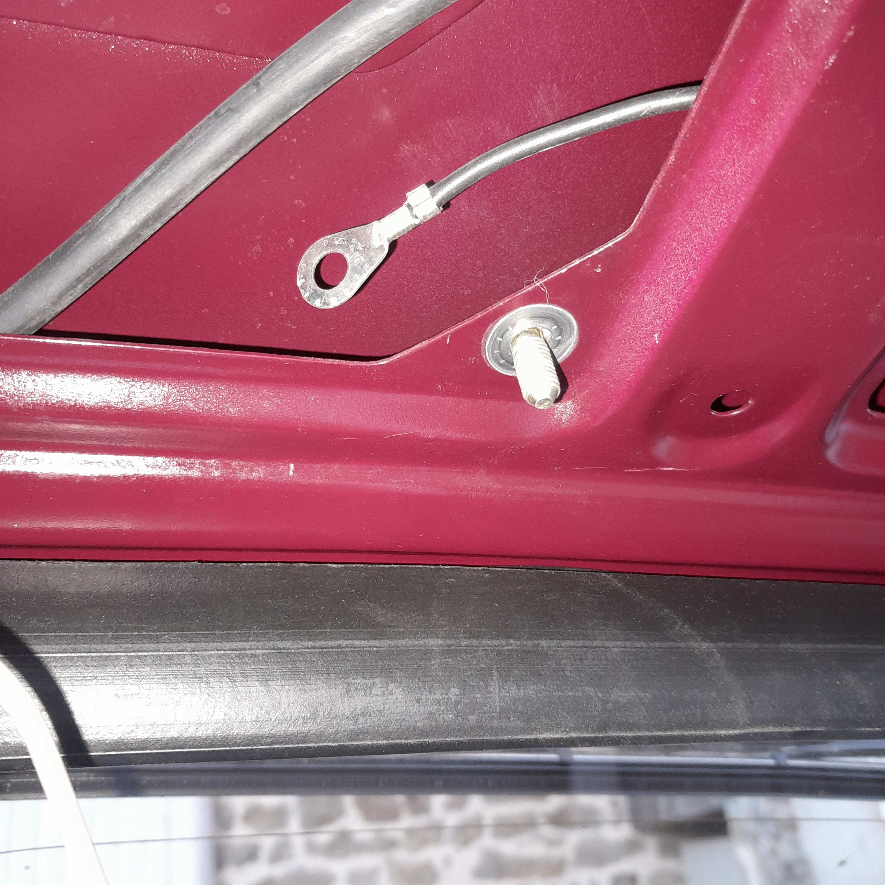

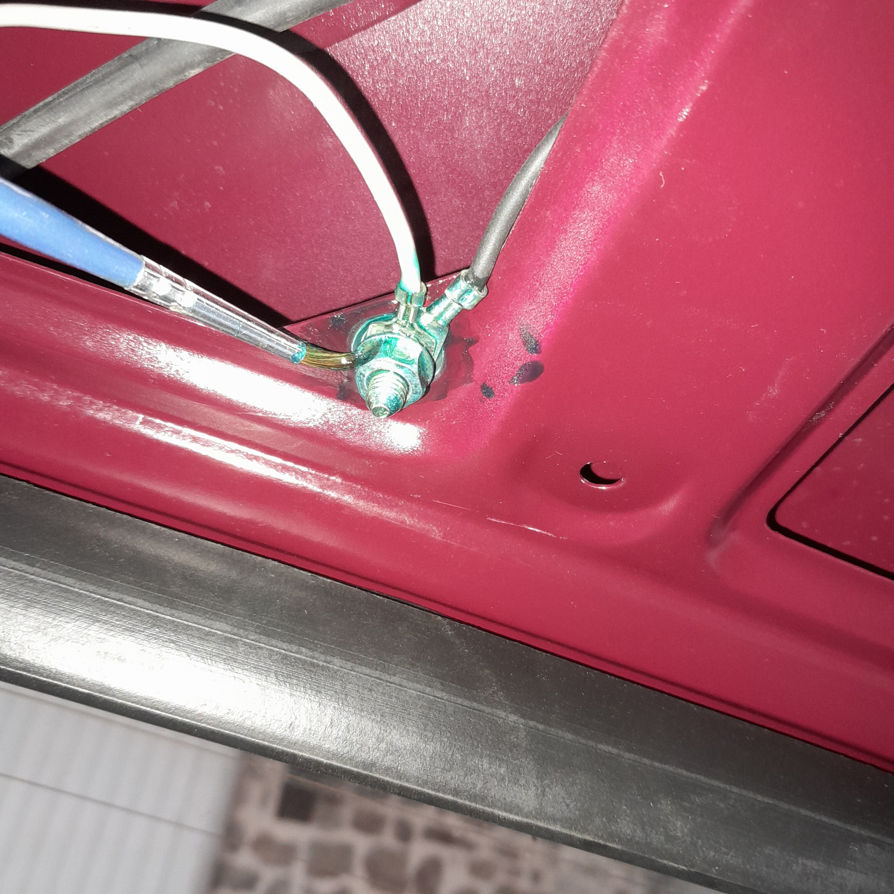

J'en suis tellement sûr que derrière, ça fonctionne enfin. Le relais est en pleine possession de ses moyens. Le fautif , c'est la Masse!.

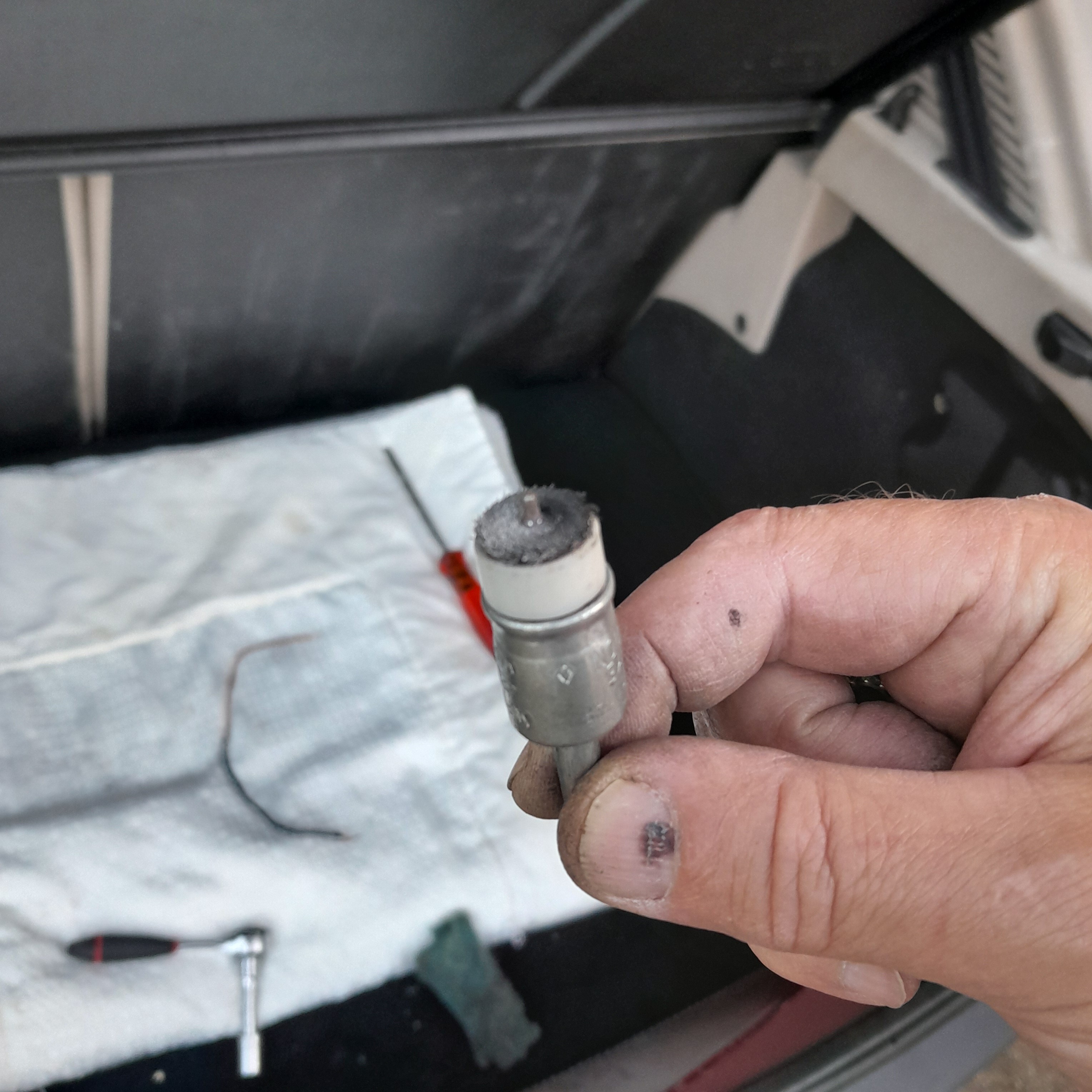

Du coup, j'ai tout démonté, j'ai sorti mon outil magique spécial masse récalcitrante.
Forcément que vissé sur de la peinture, ça ne pouvait pas bien fonctionner
Un bon nettoyage, un remontage, un coup de vernis pour l'oxydation future et hop, tout neuf
