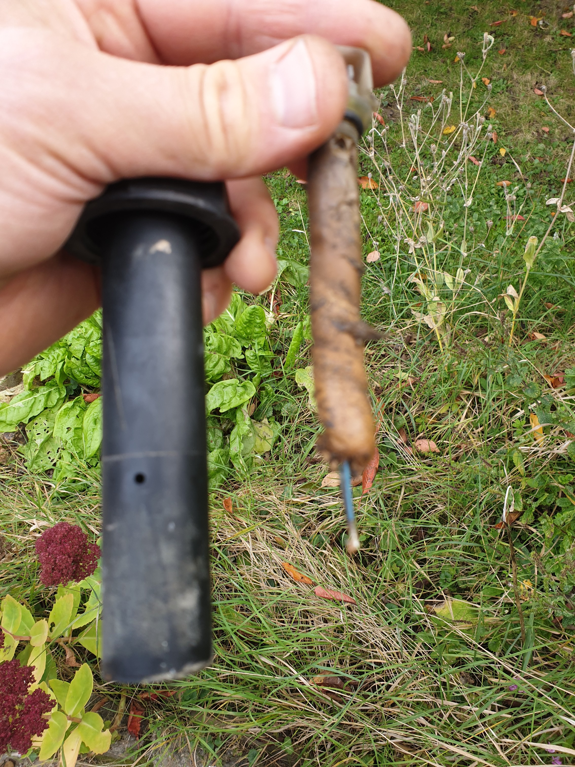

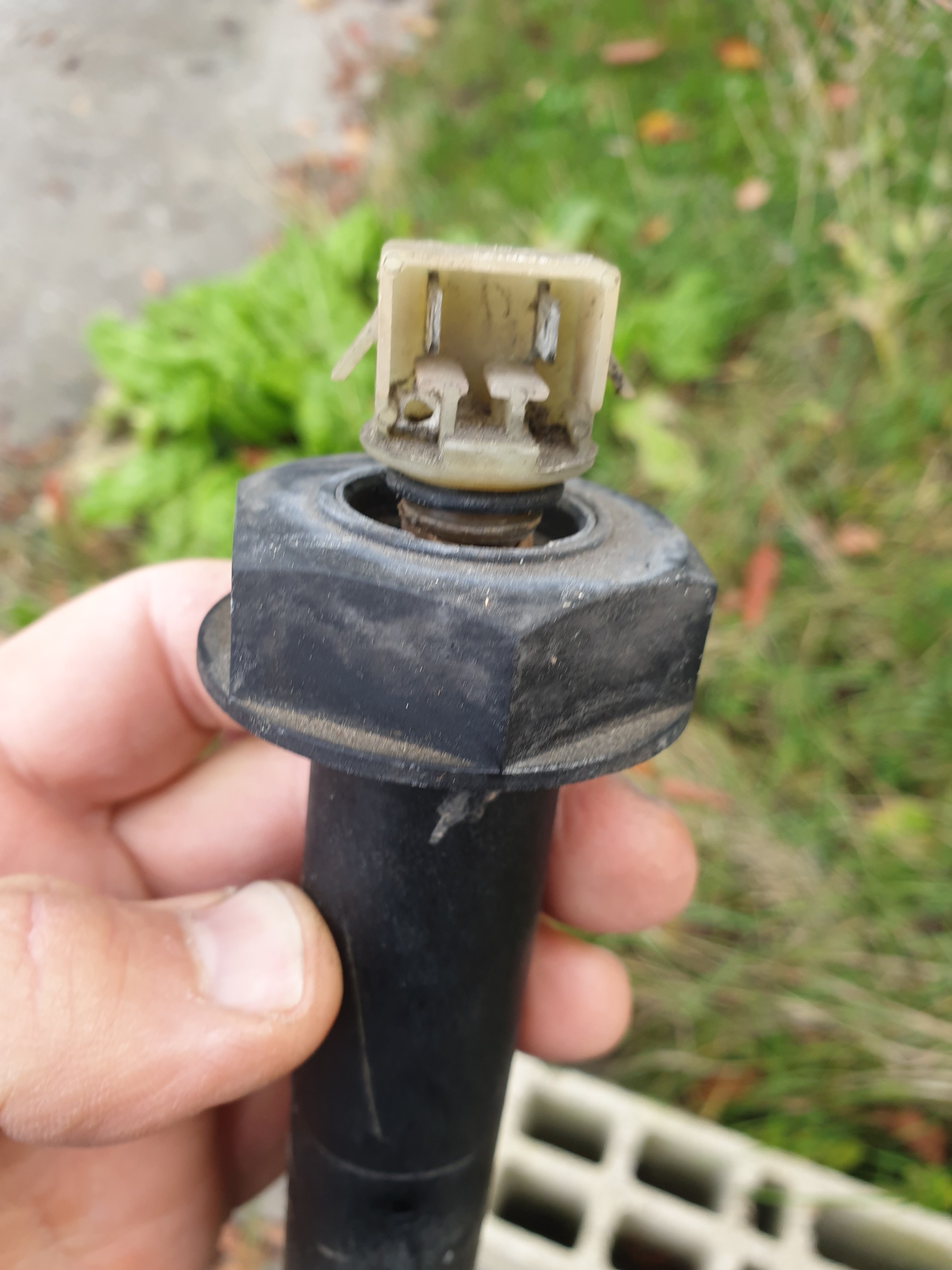

j'ai vidangé le circuit d'eau en prevision du roulage. 2 jours apres j'ai la lumiere rouge du tableau de bord qui s'allume, je pensais a une fuite, c'est la sonde de niveau qui etait HS.
Impossible a trouver en neuf... heureusement j'en ai retrouvé une dans mon stock. probleme réglé.

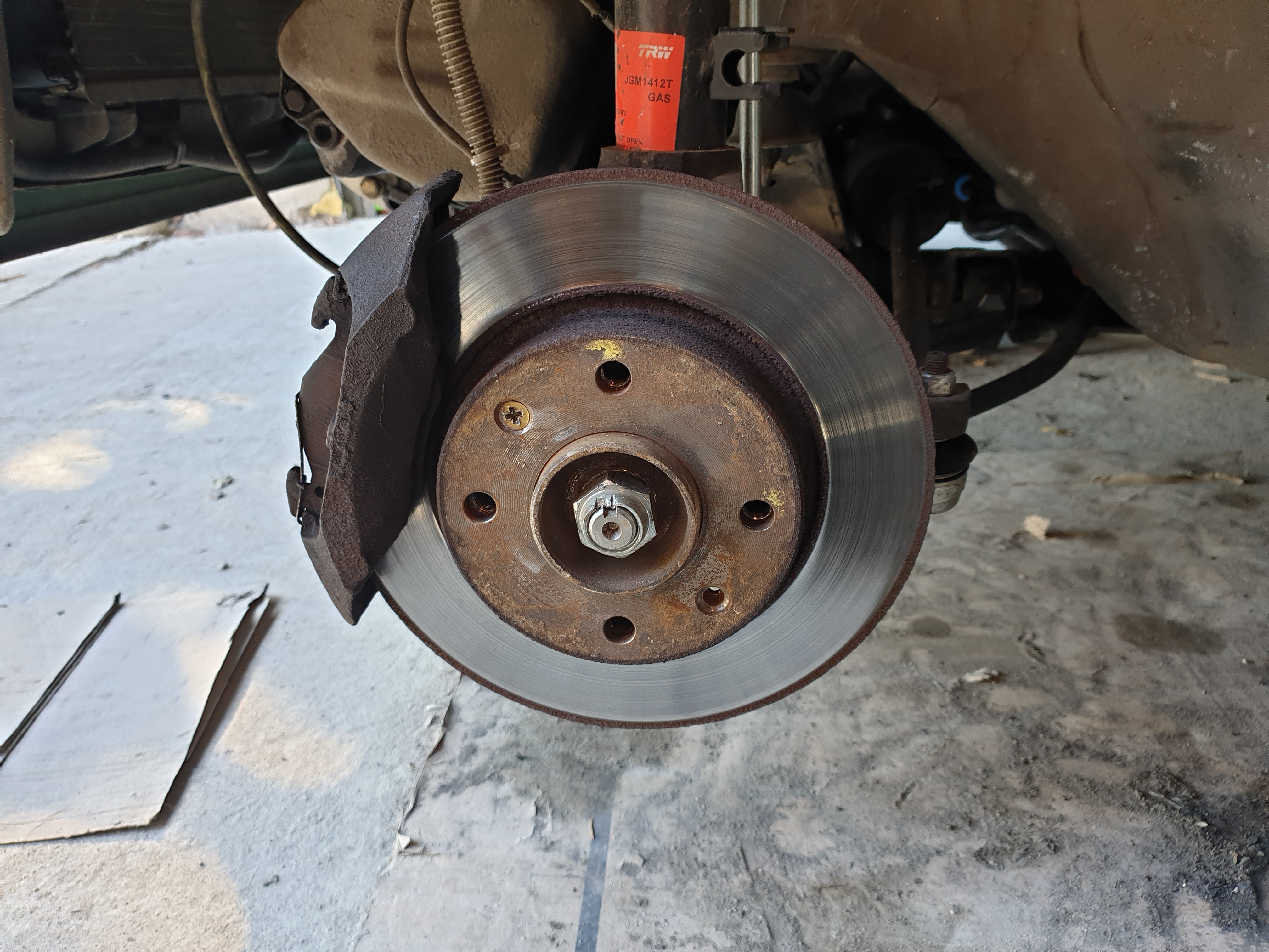

Ensuite, J'ai refait qq modification de la voiture, notamment les freins, mais je ne m'etendrais pas trop sur ce sujets pour rester dans les regles du forum ;)

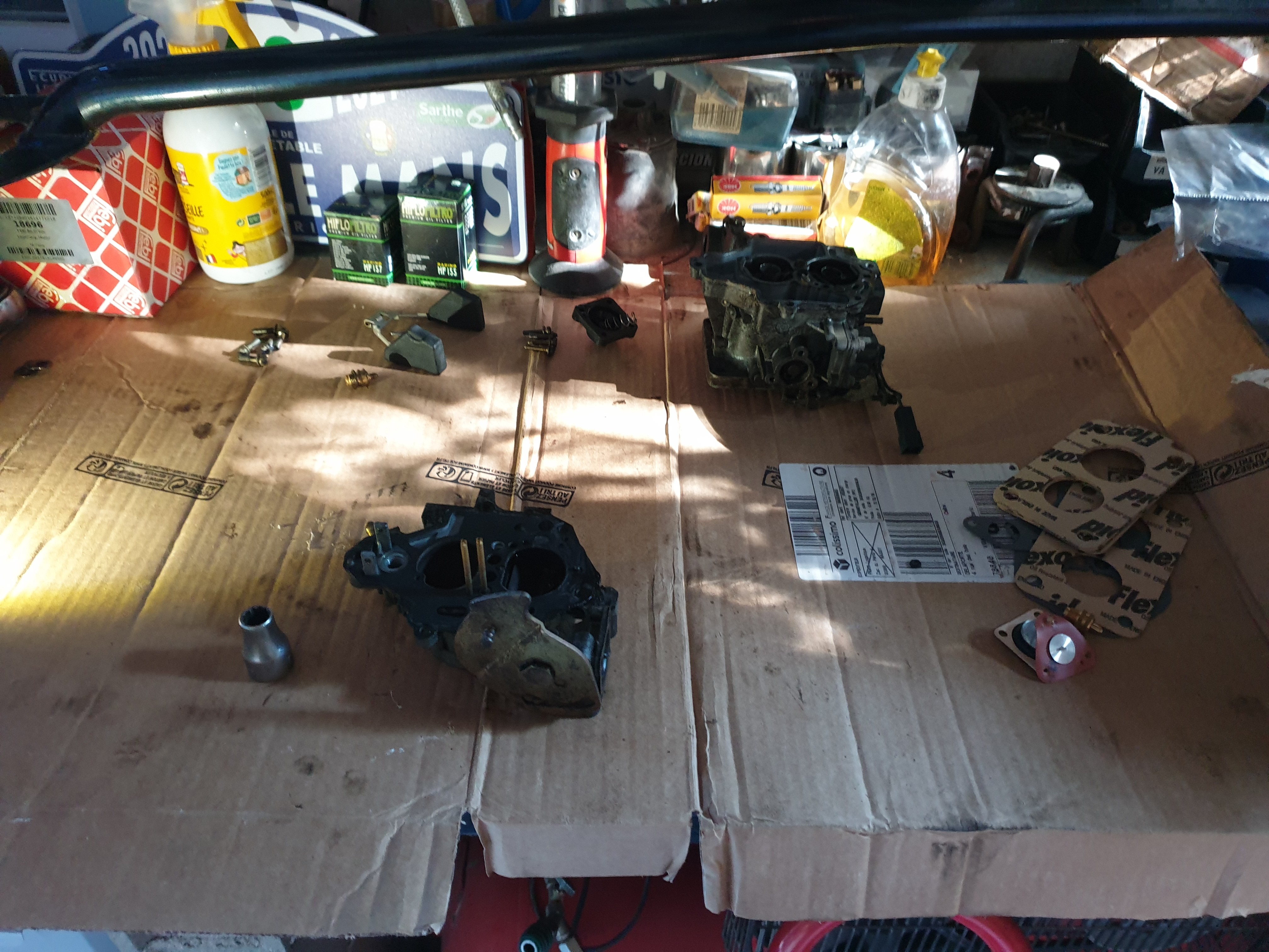

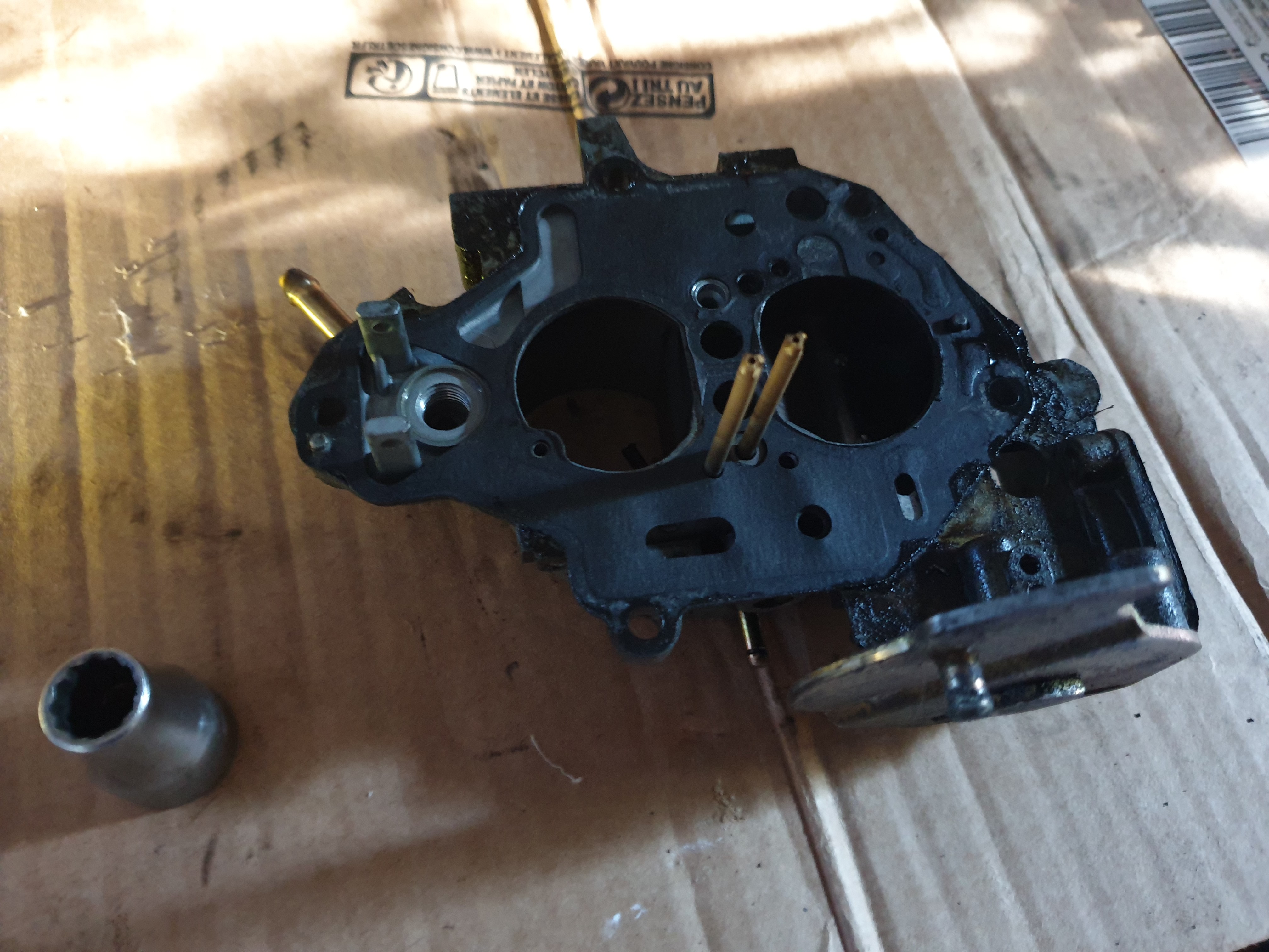

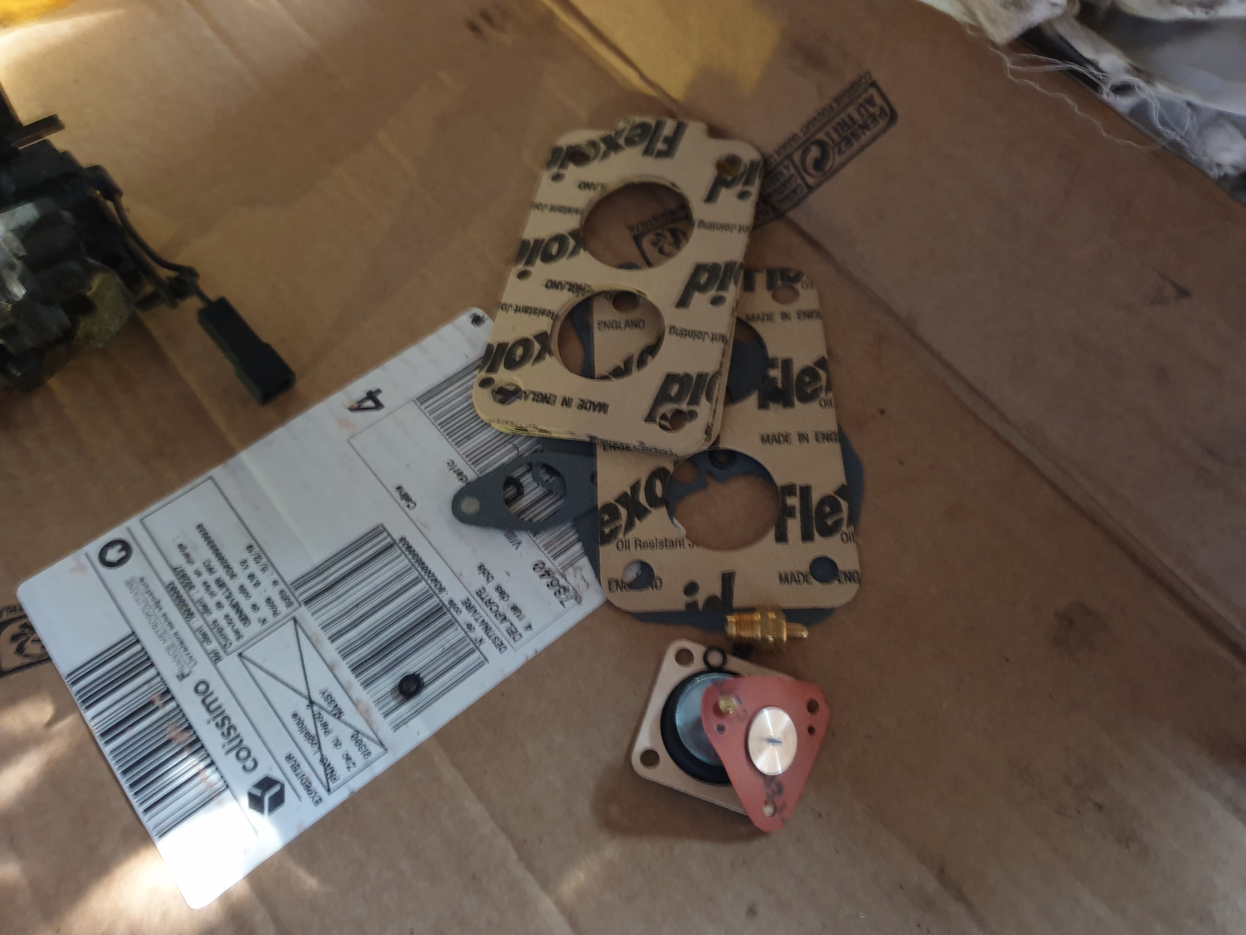

J'ai aussi fait la chasse aux chevaux, car pour moi la voiture ne marchait pas comme supposée.
Je suis donc parti sur une refection carbu.
J'ai trouvé un kit de joint pour ce Solex 32/34, j'ai tout demonté, nettoyé, soufflé... et remonté.

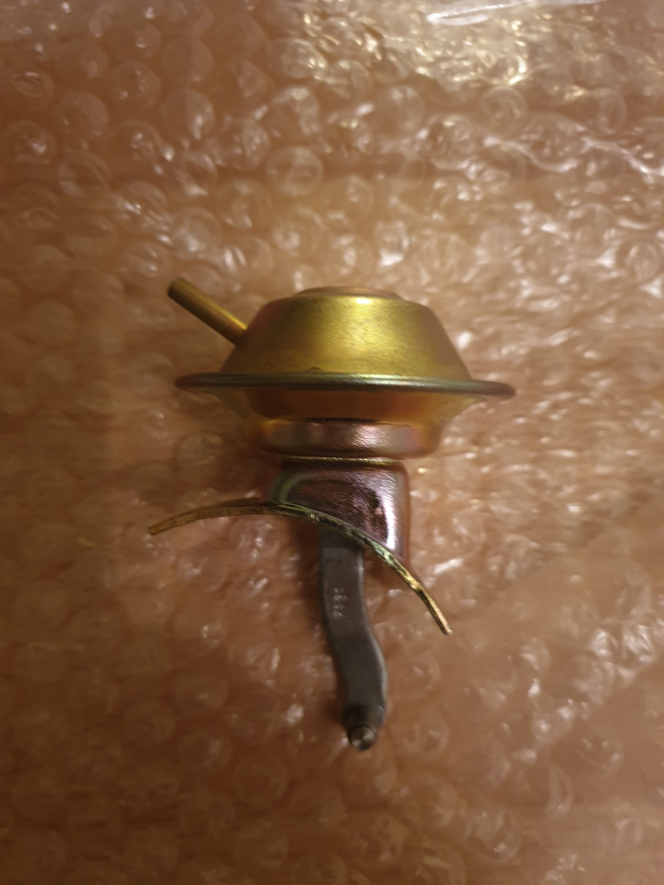

La capsule de depression etait HS aussi.
J'en ai trouvé une sur electrancetre.
Nettoyage de l'allumeur, montage de la capsule...
la voiture n'a rien a voir. Ca marche jusqu'en haut, alors qu'avant, a partir de 5000 il n'y avait plus grand chose.
un vrai plaisir.

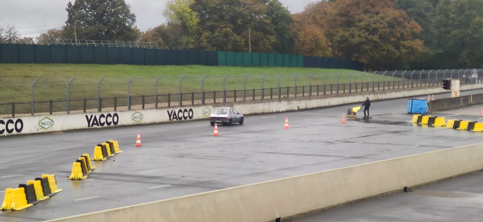

On arrive enfin a cette journée piste.
evidemment, il ne fallait pas trop en demander au temps en cette periode... On a passé la journée sous des trombes d'eau.
Mais la 205 n'a pas ete ridicule du tout malgré ses 85ch.
Le TU3S etait au top. Rageur, hargneux, il a tout donné :)
et nous on en a profité un max. C'etait vraiment top !

Dolli666 a écrit : jeu. 4 nov. 2021 11:56Image
Petit joueur, j'ai fait rentrer ces freins la dans les jantes en 13" de Princesse :langue3: :wink:

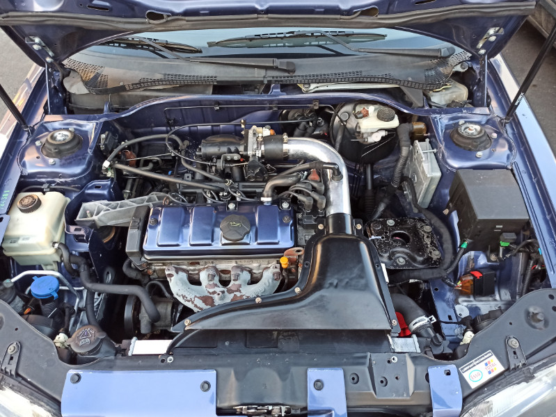

comme huile, ma soeur mécano conseille de la 10w60 même (bon après c'est vrai que sa 306 en TU5 monte à 7500 tours...)
photo de son moteur, pour illustrer (pas tout à fait d'origine, mais comme c'est pas une 205... est-ce que ça compte dans la charte ?)
