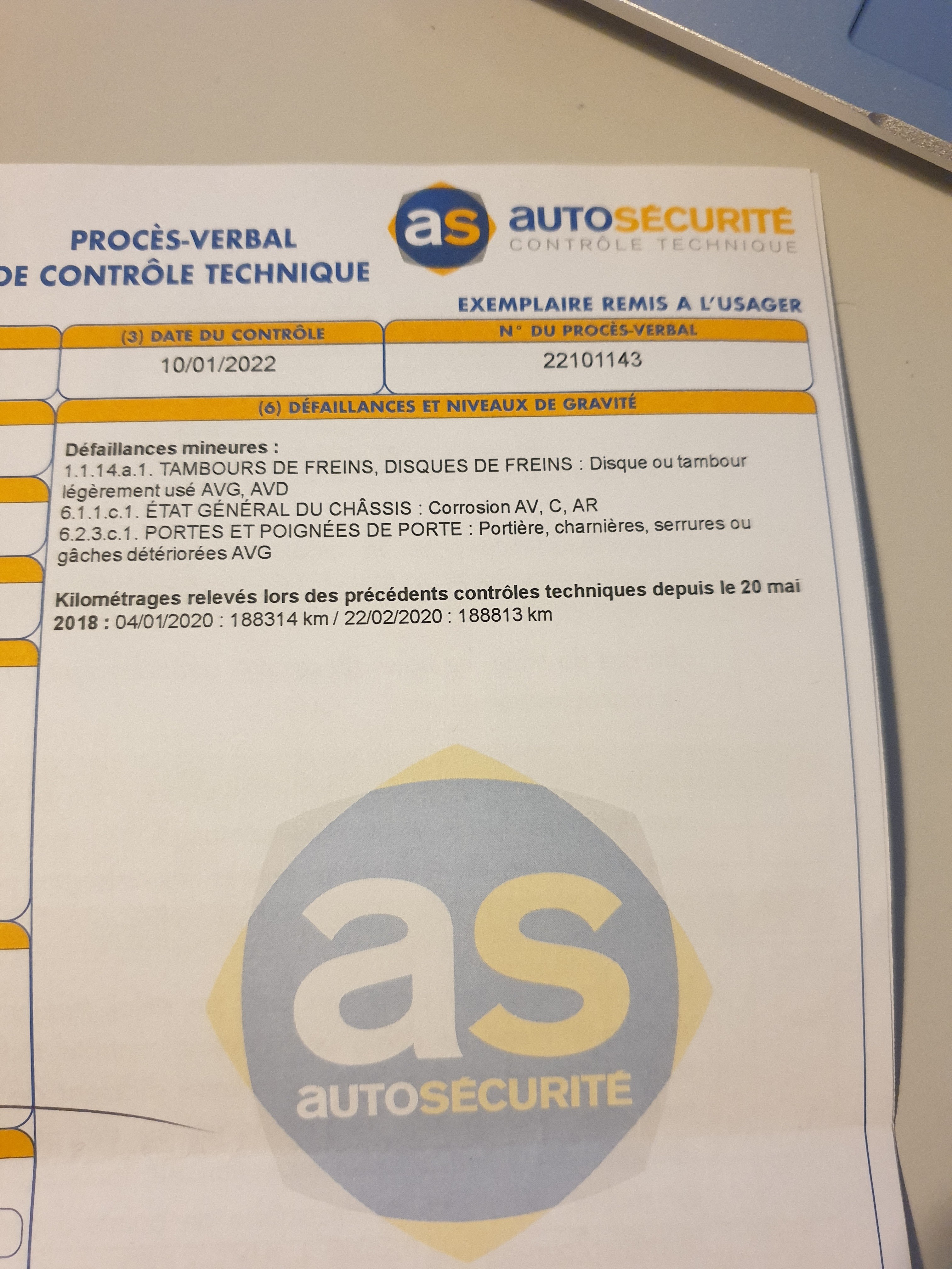

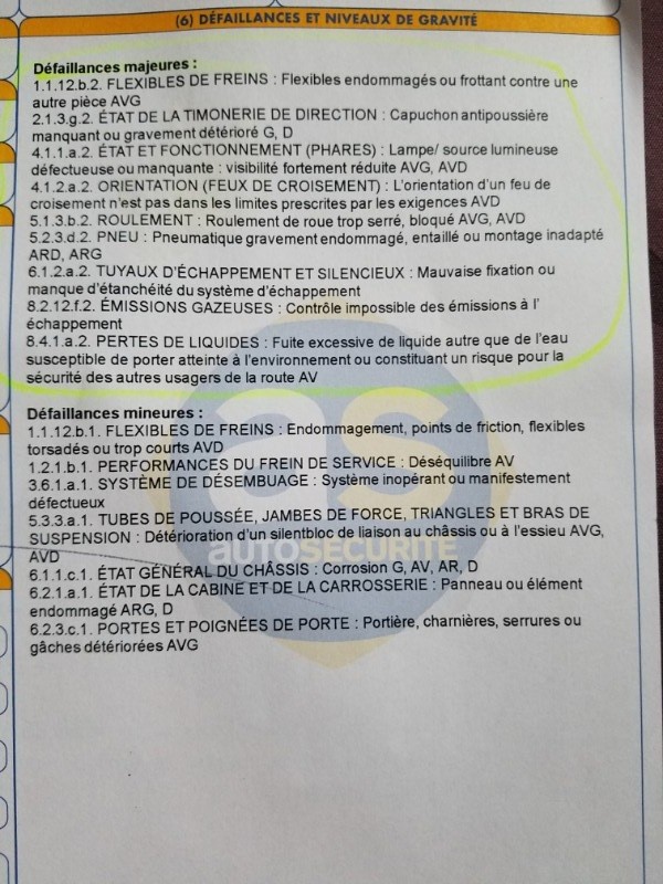

il y a 2 ans, j'avais un CT avec une liste longue comme le bras...
la ca va mieux :D
avec en plus un commentaire du controleur qui connait bien les 205... "Elle tient bien la route la non ?" :lol: :lol: :lol:
on va s'occuper tranquillement des quelques points a regler, et elle sera au top !
