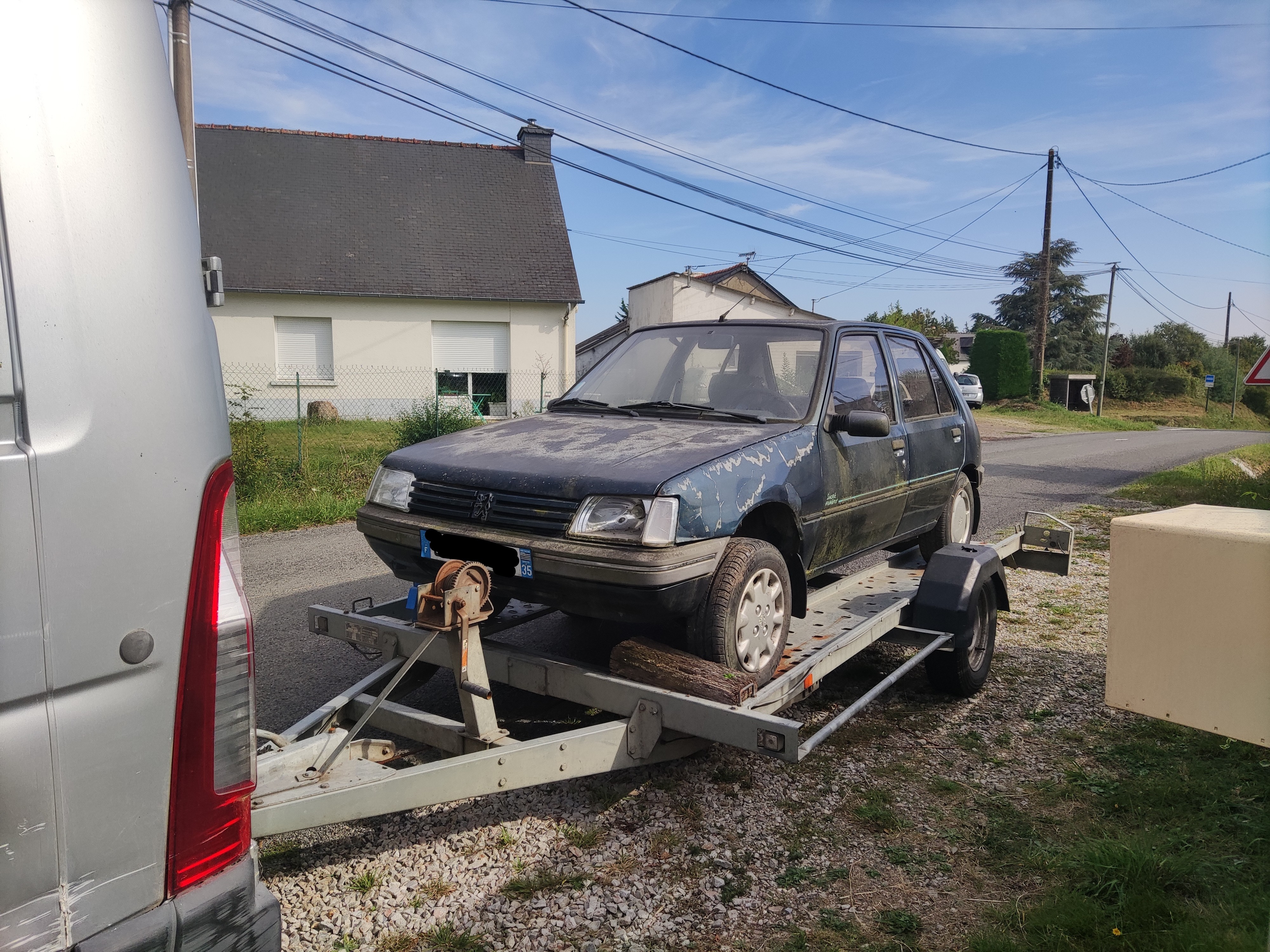

Pour commencer une photo de la voiture quand je l'ai récupérée !
Aimant les voitures du groupe PSA des années 80/90 il me fallait absolument une 205 et c'était un modèle que je cherchais depuis un bout de temps.
Desespéré par l'état et le prix des 205 vendues en occasion ce projet était en suspens jusqu'au jour de juillet 2023 ou l'on me propose gratuitement une 205 en panne dans un jardin depuis 2017 qui devait sinon rejoindre la casse la plus proche.
Il s'agit d'une Sacré Numéro vert Mayerling de 1994 , 5 portes en 1.8D 60Cv. Elle totalise 312.000km et avait été arettée en 2017 suite à la casse du support moteur coté distribution.
